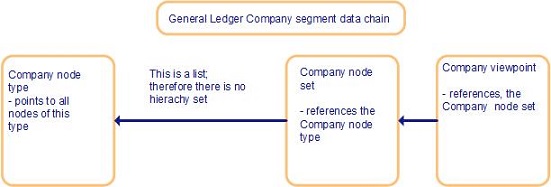

    다음 다이어그램은 데이터 체인을 보여줍니다.
    회사 데이터 체인에 대한 다이어그램

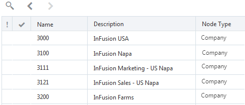

    다음 다이어그램은 회사 뷰포인트 노드를 보여줍니다.
    목록의 일반 원장 회사 노드 스크린샷

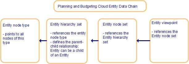

    다음 다이어그램은 임포트된 엔티티 데이터 체인을 보여줍니다.
    엔티티 데이터 체인이 있는 다이어그램

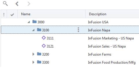

    다음 다이어그램은 엔티티 뷰포인트 노드를 보여줍니다.
    계층의 계획 수립 및 예산 편성 노드 스크린샷
