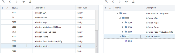

  1. 유지관리 뷰를 열고 병렬 버튼 병렬 버튼을 눌러 General Ledger 뷰포인트 및 Planning 뷰포인트를 표시합니다.
  2. 요청을 생성하거나 개설합니다.
  3. 일반 원장 목록에 멕시코 투입 노드를 추가합니다.
  4. 멕시코 투입 노드를 Planning 뷰포인트로 끌어서 놓습니다. 노드 유형 변환기를 통해 엔티티 노드 유형으로 변환됩니다. 멕시코 투입 노드는 왼쪽에서는 일반 원장 뷰포인트의 회사 노드 유형이며 오른쪽에서는 Planning 뷰포인트의 엔티티 노드 유형입니다. 일반 원장과 계획 수립 및 예산 편성 모두에 추가된 새 회사 스크린샷
  5. 요청을 제출합니다.
  6. 계속해서 두 애플리케이션 모두에 대해 노드를 추가하고 업데이트할 수 있습니다.
