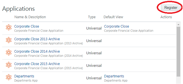

Planning 애플리케이션을 등록하려면 다음을 수행합니다.
  1. 애플리케이션에서 등록을 누릅니다.

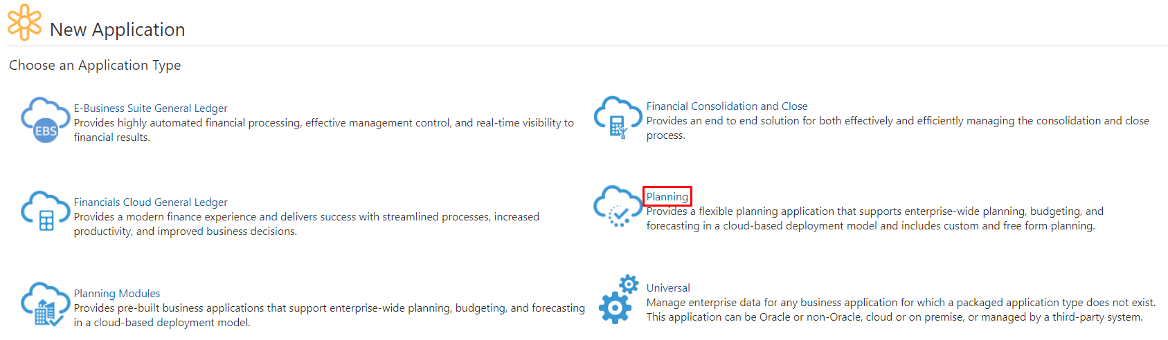

    Planning and Budgeting 애플리케이션 등록
  2. Planning을 선택합니다.

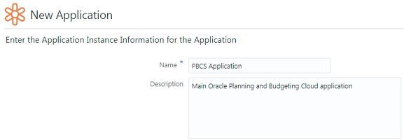

  3. 이름과 설명을 제공합니다.
    이름 및 설명

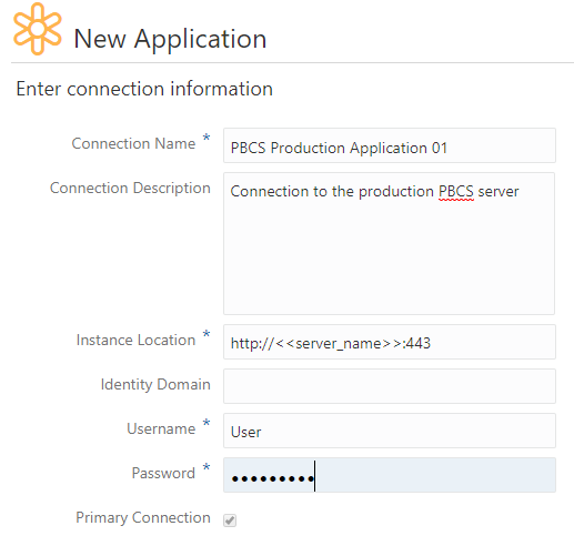

  4. Planning 애플리케이션에 대한 연결 정보를 제공하려면 다음을 수행합니다.
    연결 정보

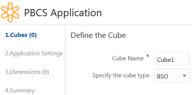

  5. 큐브를 정의합니다.
    계획 유형

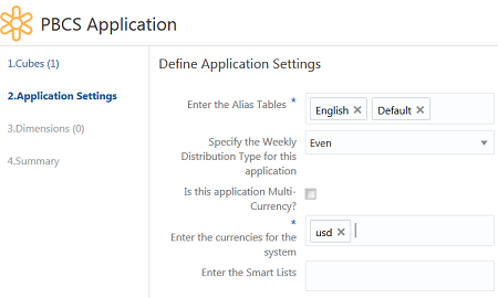

  6. 다음 애플리케이션 설정을 구성합니다.
    애플리케이션 메타데이터

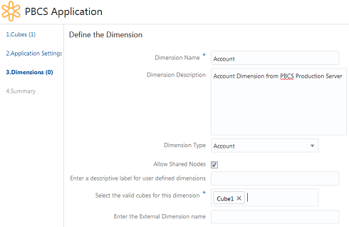

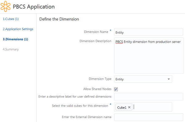

  7. Planning 애플리케이션에서 임포트할 차원을 정의합니다.
    임포트할 차원

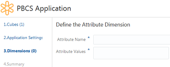

  8. 등록 중인 기본 차원에 대해 속성 차원을 정의합니다.
    속성 차원
  9. 다른 차원 및 해당 속성 차원을 등록에 추가합니다.
    기타 차원 추가

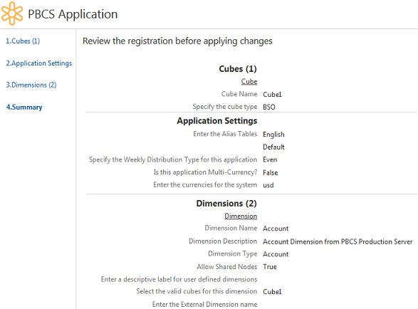

  10. 모든 등록 정보를 검토하고 적용을 눌러 Planning 애플리케이션을 등록합니다.
    등록 정보 검토

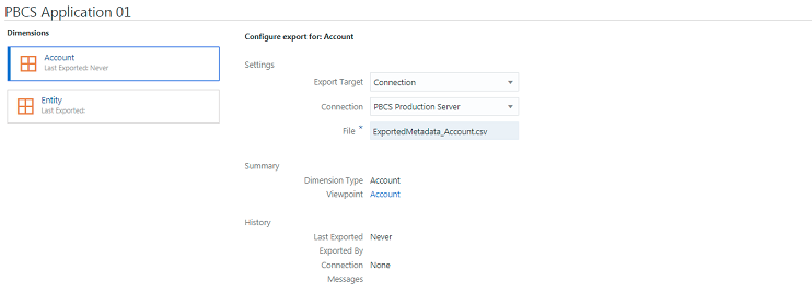

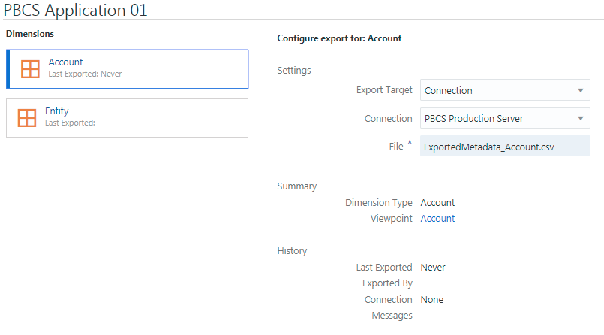

4단계: Planning 애플리케이션으로 다시 차원 익스포트
익스포트하기 전에:
애플리케이션 카드에서 Planning 애플리케이션 연결을 선택합니다. 사용자는 임포트를 위해 익스포트 타겟, 연결 및 파일을 지정할 수 있습니다. Cloud EDM에서 Planning 애플리케이션으로 익스포트할 차원마다 이 단계를 반복합니다.
애플리케이션으로 다시 차원 익스포트
파일이 익스포트되면 이러한 변경사항 임포트에 대한 Planning 애플리케이션 지침에 따릅니다.
