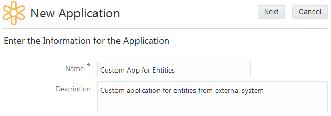

  3. 애플리케이션의 이름 및 설명을 입력하고 다음을 누릅니다.
    유니버설 애플리케이션 이름

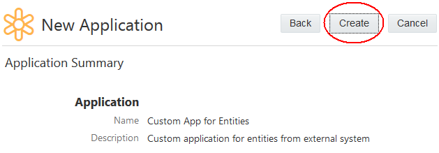

  4. 애플리케이션 요약을 검토하고 생성을 누릅니다.
    애플리케이션 요약

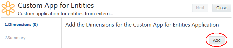

  5. 추가를 눌러 애플리케이션의 차원을 정의합니다. 사용자 정의 차원 추가, 제거 또는 수정을 참조하십시오.
    애플리케이션에 차원 추가

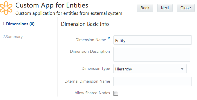

  6. 차원 유형이 계층인지 목록인지 등과 같은 차원 정보를 입력하고 다음을 누릅니다.
    차원 정보 입력

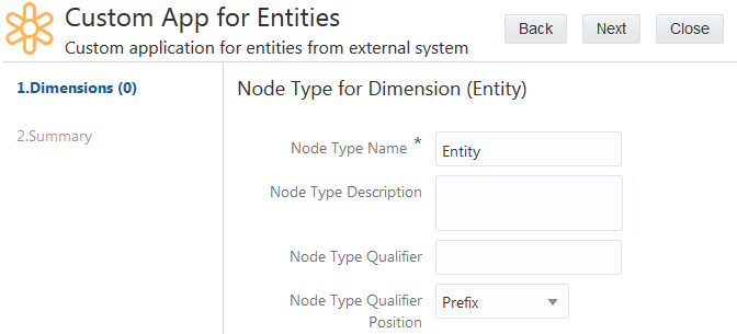

  8. 노드 유형 정보를 입력하고 다음을 누릅니다.
    노드 유형 정보 입력

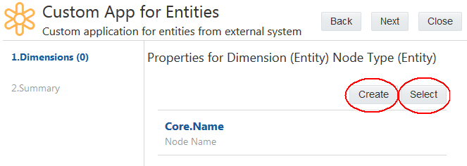

  9. 생성을 눌러 새 등록정보를 정의하거나 선택을 눌러 노드 유형에 대한 기존 등록정보를 선택합니다. 노드 유형에 대한 모든 등록정보를 구성한 후 다음을 누릅니다. 사용자 정의 차원 노드 유형에 기존 속성 추가 및 수동으로 사용자정의 속성 생성을 참조하십시오.
    노드 유형 등록정보

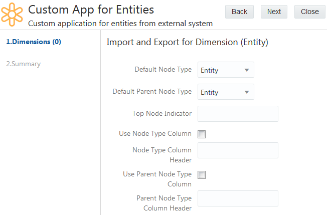

  11. 구성된 노드 유형과 임포트 및 익스포트 파일의 예상 콘텐츠에 따라 차원에 대한 임포트 및 익스포트 설정을 정의할 수도 있습니다. 다음을 눌러 계속합니다.
    임포트 익스포트 구성

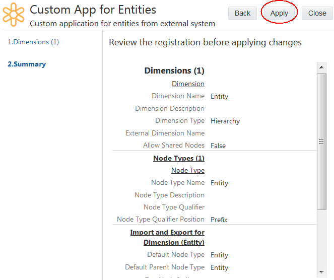

  13. 입력한 모든 등록 정보를 검토하고 적용을 눌러 유니버설 애플리케이션 등록을 완료합니다.
    변경사항 검토 및 적용

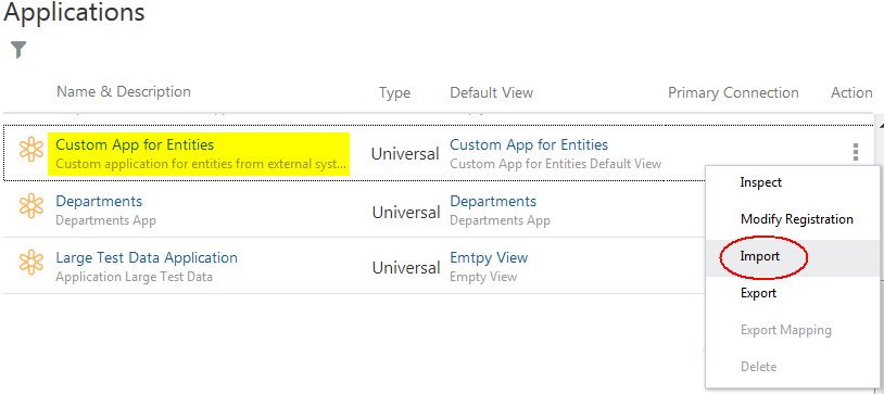

  1. 애플리케이션에서 등록한 애플리케이션을 찾고, 선택 버튼을 누르고, 임포트를 선택합니다.
    애플리케이션 작업 목록의 임포트 선택 옵션

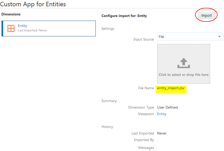

  2. 이전에 생성한 파일을 찾아 선택하고 임포트를 누릅니다.
    임포트할 파일 선택

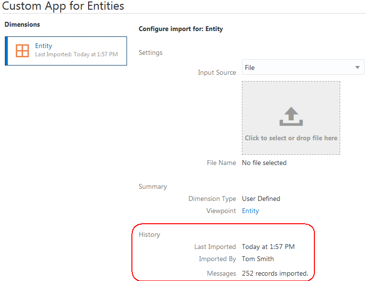

  3. 임포트 후에는 임포트된 레코드 수를 볼 수 있습니다.
    임포트 결과

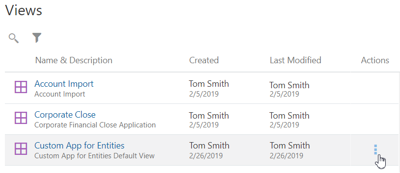

3단계: 엔터프라이즈 데이터 변경
이 단계에서는 사용자가 임포트된 엔터프라이즈 데이터를 변경합니다. 등록 중에 유니버설 애플리케이션에 대해 생성된 기본 뷰 이름을 사용자에게 제공합니다.
유니버설 앱 뷰

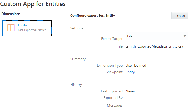

4단계: 외부 애플리케이션으로 다시 차원 익스포트
사용자가 변경을 완료한 후에는 엔터프라이즈 데이터를 파일로 익스포트한 후에 외부 애플리케이션으로 임포트할 수 있습니다.

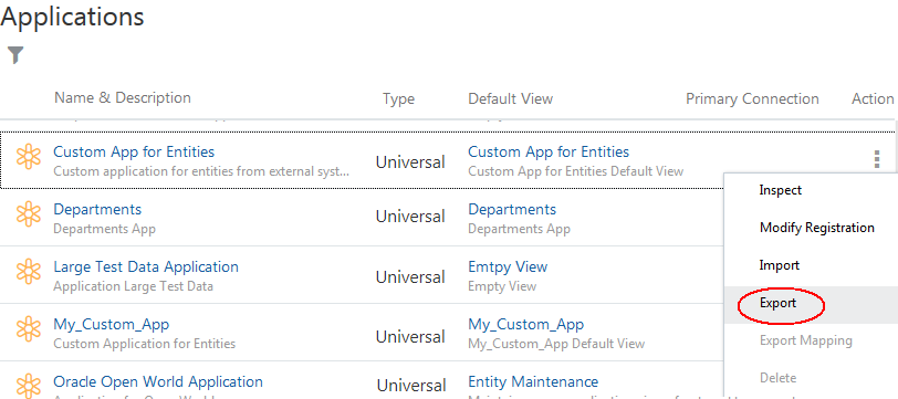

  1. 애플리케이션 작업 목록에서 애플리케이션을 찾고, 선택 버튼을 누르고, 익스포트를 선택합니다.
    유니버설 애플리케이션에서 익스포트
  2. 익스포트할 차원을 선택하고 익스포트를 누릅니다.
    익스포트할 차원 선택

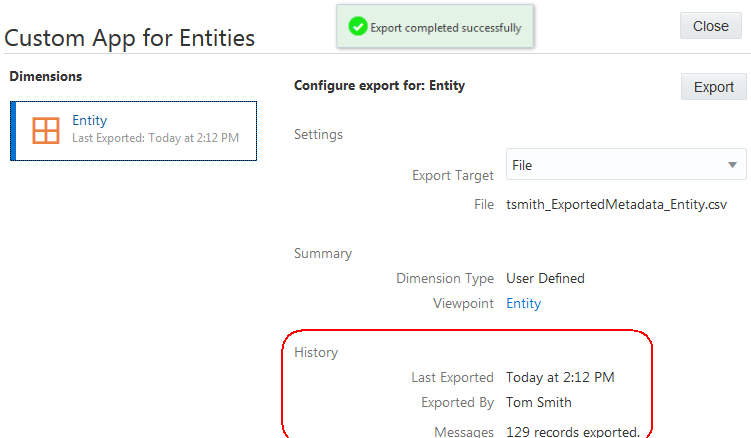

    익스포트 파일이 다운로드되어 로컬 파일 시스템에 저장됩니다. 익스포트 후에는 익스포트된 레코드 수를 볼 수 있습니다.
    익스포트 결과
