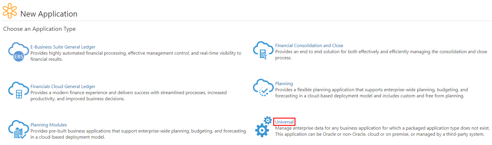

    애플리케이션 등록
  2. 유니버설 애플리케이션 유형을 선택합니다.

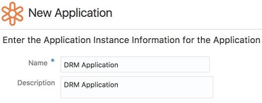

  3. 애플리케이션에 대한 이름 및 설명을 제공합니다.
    이름 및 설명을 입력할 수 있는 새 애플리케이션 화면
  4. Oracle Data Relationship Management 애플리케이션을 생성합니다.
    애플리케이션 인스턴스에 대한 이름 및 설명을 입력할 수 있는 새 애플리케이션 화면

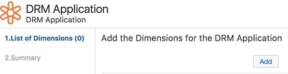

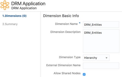

  5. 추가를 눌러 Data Relationship Management 애플리케이션에서 임포트할 차원을 정의합니다.
    DRM 애플리케이션 메타데이터 1
  6. 차원 정보를 입력합니다. 차원마다 계층인지 플랫 목록인지 확인하고 Data Relationship Management의 외부 차원 이름과 공유 노드 허용 여부를 기록합니다.

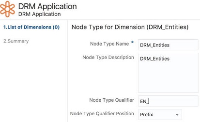

  8. 필요에 따라 각 노드 유형의 이름과 식별자를 입력합니다.
    노드 유형 이름, 노드 유형 설명, 노드 유형 식별자 및 노드 유형 식별자 위치를 입력할 수 있는 화면

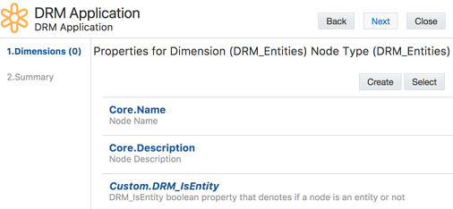

  9. 차원마다 각 노드 유형에 대한 등록정보를 생성합니다.
    차원 및 노드 유형에 대한 등록정보를 입력할 수 있는 화면

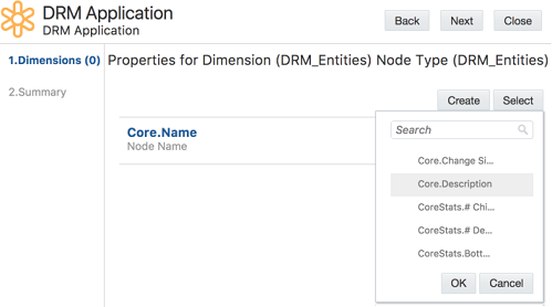

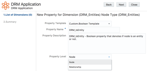

  10. 해당 노드 유형의 노드에 사용할 수 있어야 하는 등록정보를 정의합니다. 새 등록정보를 생성하거나 기존 등록정보를 선택합니다. 다음을 누릅니다.사용가능 등록정보

  12. 등록정보 이름, 설명, 적합한 값, 등록정보가 노드 레벨에 있는지 관계 레벨에 있는지를 정의합니다. 다음을 누릅니다.
    등록정보 정의

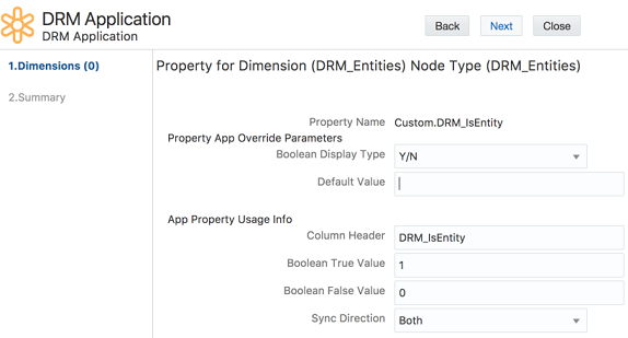

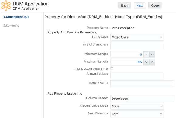

  13. 등록정보 대체 매개변수 및 등록정보 사용 정보를 정의합니다.
    추가 등록정보 정의

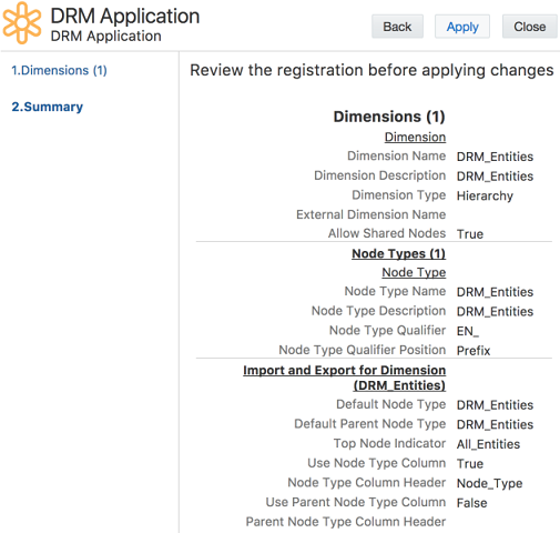

  14. 차원에 대한 등록정보 요약을 검토합니다.
    차원에 대한 등록정보 요약

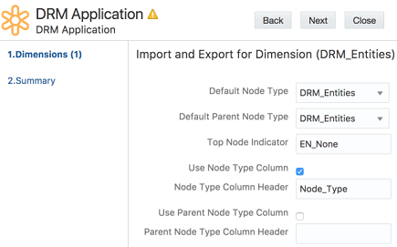

  15. 각 차원의 최상위 노드와 임포트 및 익스포트 파일에 있을 노드 유형 필드의 열 머리글을 포함합니다.
    최상위 노드
  16. 5-15단계를 반복하여 다른 모든 차원을 등록에 추가하고 다음을 누릅니다.

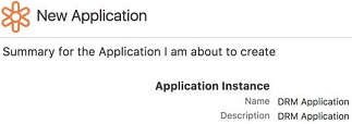

  17. 모든 등록 정보를 검토하고 [적용]을 눌러 Data Relationship Management 애플리케이션을 등록합니다.
    변경사항 적용
