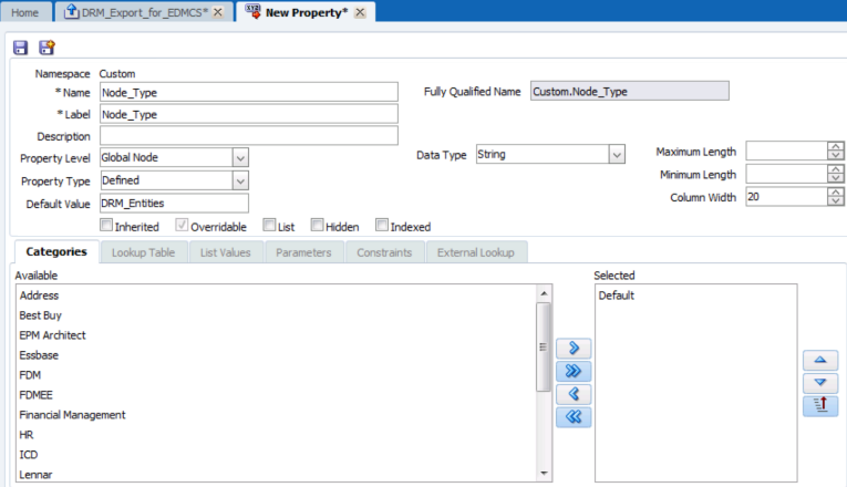

필수 조건
필요한 경우 새 속성(예: Data Relationship Management의 Oracle Fusion Cloud Enterprise Data Management 노드 유형)를 생성하십시오.
DRM에서 노드 유형 추가

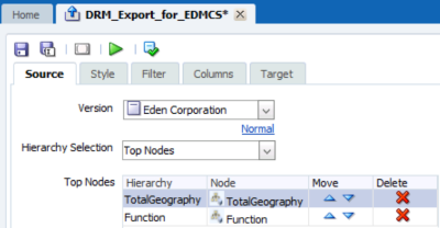

  1. Data Relationship Management에서 새 익스포트를 생성합니다.
    DRM의 새 익스포트

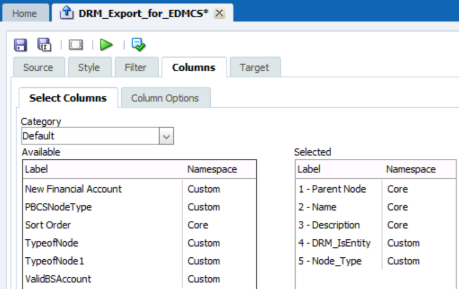

  2. 유니버설 애플리케이션 마법사에서 이 차원에 대해 설정한 내용에 따라 필수 열과 필드를 선택합니다.
    익스포트 필드
