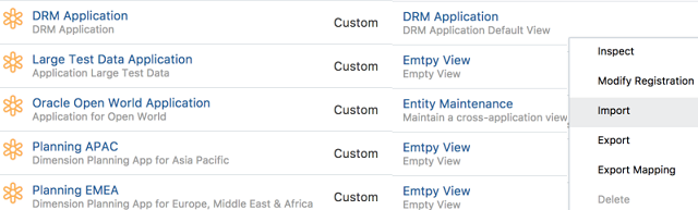

이 단계는 Oracle Fusion Cloud Enterprise Data Management에서 수행됩니다.애플리케이션에서 새 애플리케이션을 찾고 작업 메뉴에서 임포트를 선택합니다.

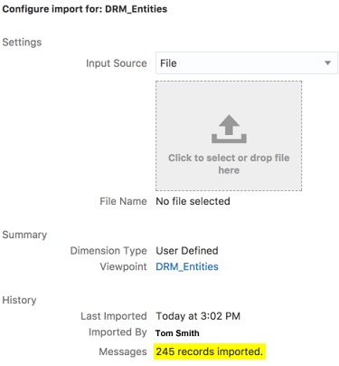

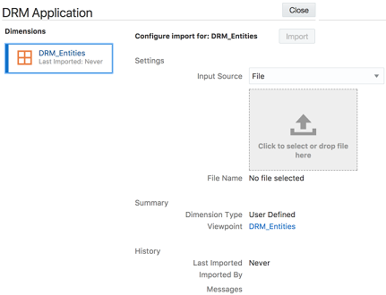

임포트 소스에서 파일을 선택하고 Oracle Data Relationship Management에서 익스포트한 파일을 찾아 선택합니다.
임포트에 성공하면 임포트된 레코드 수가 표시됩니다.

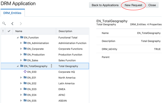

계층을 확장하여 임포트된 노드와 뷰 등록정보 값으로 이동합니다. 데이터 관리자가 유지관리 작업을 시작할 수 있도록 사용자에게 뷰 이름을 제공합니다. 사용자 단계를 참조하십시오.
