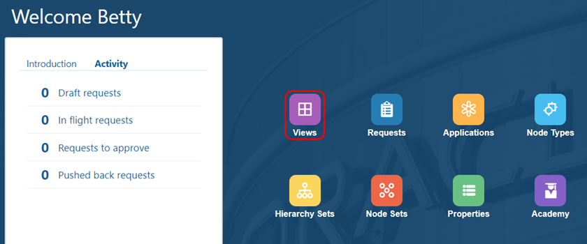

  1. Betty Anderson으로 서비스에 로그인하고 뷰를 누릅니다.
    뷰 패널을 보여 주는 스크린샷

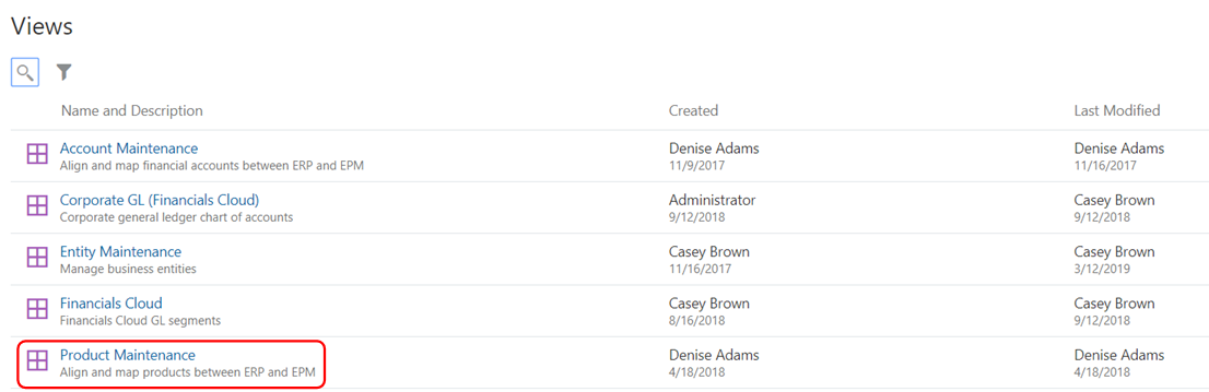

  2. 제품 유지관리 뷰를 누릅니다.
    제품 유지관리가 강조 표시된 뷰 페이지를 보여 주는 스크린샷
    제품 유지관리 뷰가 표시됩니다. Betty는 기업 Planning 또는 Financial Close 애플리케이션에 대한 권한이 없으므로 기업 GL 뷰포인트만 볼 수 있습니다.

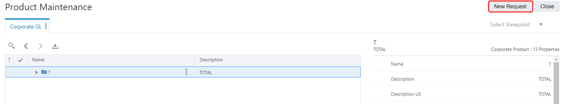

  3. 새 요청을 누릅니다.
    새 요청 버튼이 강조 표시된 스크린샷

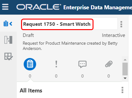

  4. 왼쪽 패널에서 요청 이름을 누르고 - 스마트 감시를 추가합니다.
    요청 1750 - 스마트 감시 요청 이름을 보여 주는 스크린샷

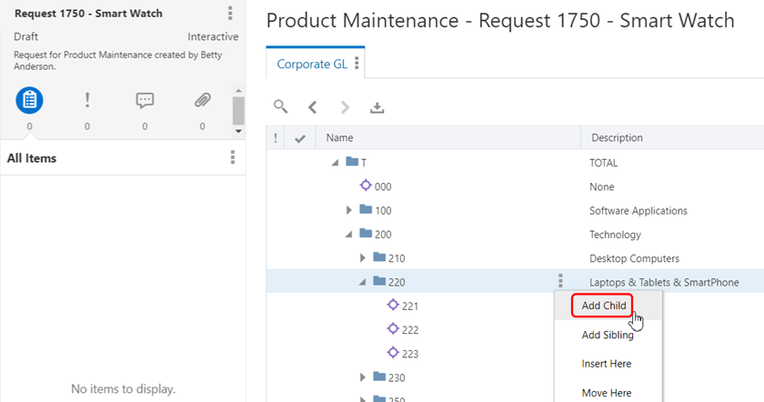

  5. 제품 계층을 확장하고, 노드 220을 선택하고, 작업을 누르고, 1차 하위 추가를 선택합니다.
    노드 220이 강조 표시되고 1차 하위 추가 메뉴 항목이 있는 제품 계층을 보여 주는 스크린샷

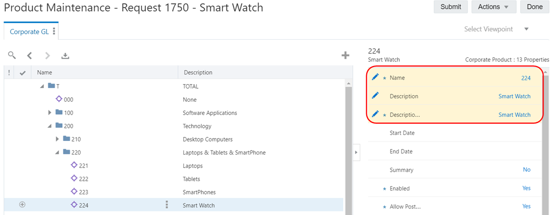

  6. 속성 패널에서 다음 속성을 설정합니다.
    1. 이름: 224
    2. 설명: 스마트 감시
    3. 영어 설명: Smart Watch
    이 단계에 나오는 속성이 포함된 속성 패널을 보여 주는 스크린샷

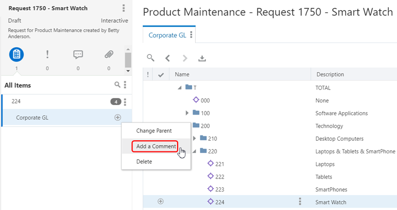

  7. 요청 패널에서 기업 GL 옆에 있는 작업을 누르고 설명 추가를 선택합니다.
    요청의 설명 추가 메뉴 항목을 보여 주는 스크린샷

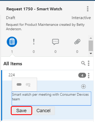

  8. 설명을 입력하고 저장을 누릅니다. 이 시나리오에서는 Smart watch per meeting with Consumer Devices team을 입력했습니다.
    이 단계에 나오는 설명 텍스트를 보여 주는 스크린샷

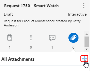

  9. 첨부파일 아이콘을 누르고 첨부파일 추가을 누릅니다.
    첨부파일 추가 아이콘을 보여 주는 스크린샷

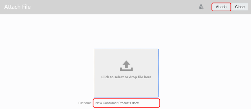

  10. 첨부할 파일을 선택하고 첨부를 누릅니다. 이 시나리오에서는 New Consumer Products.docx를 첨부했습니다.
    요청에 첨부된 새 소비자 제품 파일을 보여 주는 스크린샷

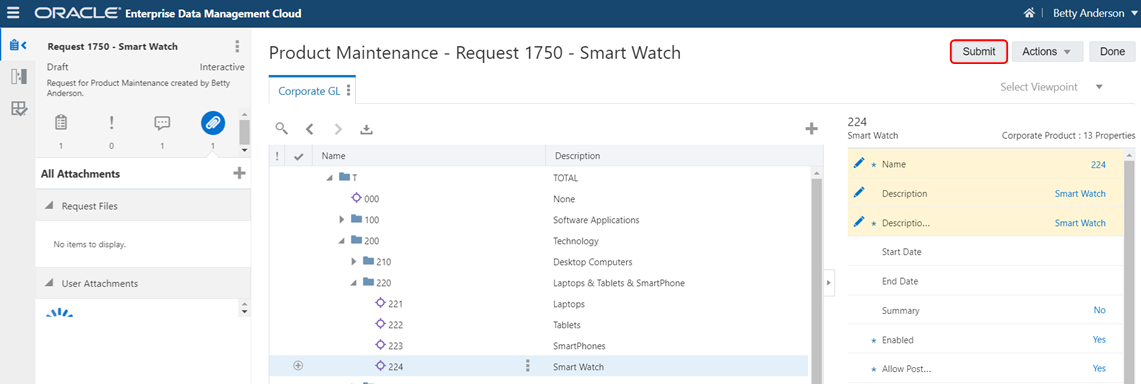

  11. 제출을 누릅니다.
    제출 버튼이 강조 표시된 요청 화면을 보여 주는 스크린샷
    요청이 제출되면 워크플로우 정책에서 기업 GL 데이터 관리자인 Alex에게 승인을 기다리고 있는 변경 요청이 있음을 알립니다.
