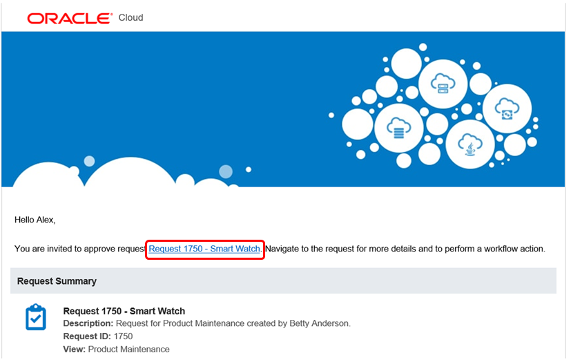

  1. 요청 승인에 대한 전자메일 통지에서 링크를 눌러 요청으로 이동합니다.
    요청 링크가 강조 표시된 전자메일 통지를 보여 주는 스크린샷

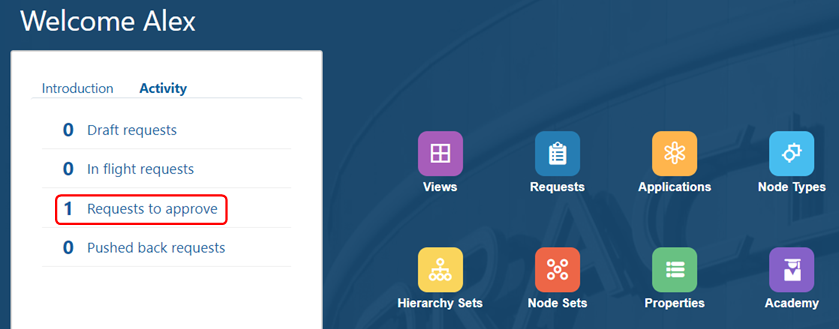

  2. [활동 목록]에서 승인할 요청을 누릅니다.
    활동 목록에 하나의 승인할 요청이 표시되어 있는 스크린샷

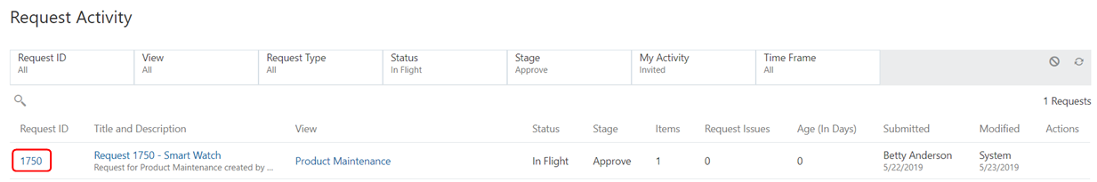

  3. [요청 활동]에서 스마트 감시 요청의 요청 ID를 누릅니다.
    스마트 감시 요청이 강조 표시된 요청 활동을 보여 주는 스크린샷
    요청이 유지관리 뷰에 표시됩니다. Alex는 Financial Close 데이터 관리자이기도 하므로 해당 데이터 권한을 사용하여 GL 뷰포인트뿐만 아니라 Close 뷰포인트도 볼 수 있습니다.

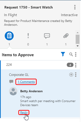

  4. 요청 패널에서 설명을 눌러 Betty의 설명을 보고 회신을 누릅니다.
    설명 및 회신이 강조 표시된 요청 패널을 보여 주는 스크린샷

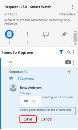

  5. 회신을 입력하고 저장을 누릅니다.
    설명에 대한 회신을 보여 주는 스크린샷

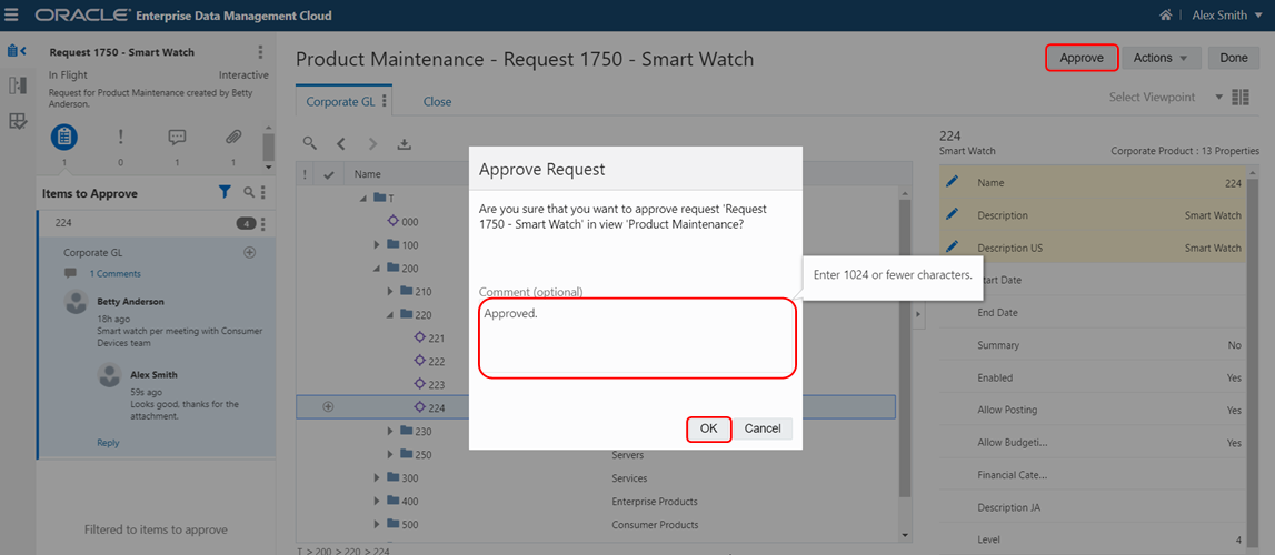

  6. 다음 작업을 수행합니다.
    1. 승인을 누릅니다.
    2. (선택사항): 설명을 입력합니다.
    3. 확인을 누릅니다.
    승인 대화상자를 보여 주는 스크린샷
    요청을 승인하면 Financial Close 및 기업 Planning 애플리케이션에 대한 구독 요청이 생성됩니다.

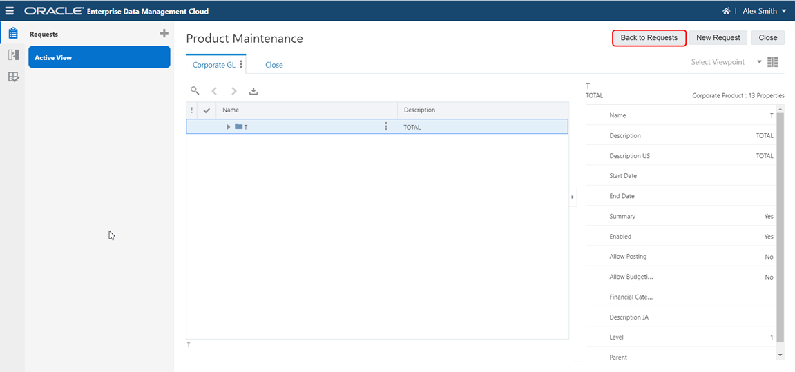

  7. 생성된 구독 요청을 살펴보겠습니다. 요청으로 돌아가기를 누릅니다.
    요청으로 돌아가기 버튼이 있는 요청 창을 보여 주는 스크린샷

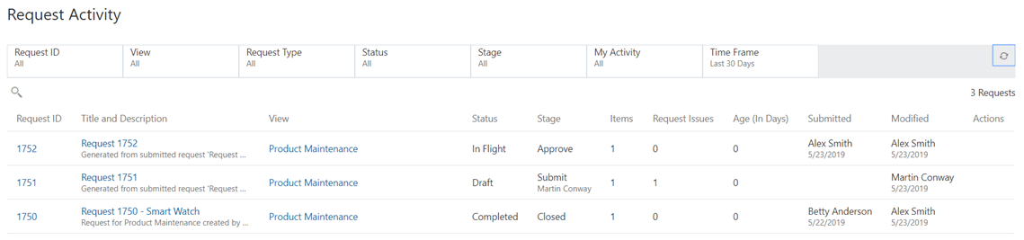

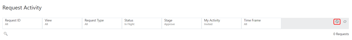

  8. 모든 필터 재설정 버튼을 누릅니다.
    모든 필터 재설정 버튼이 강조 표시된 요청 활동을 보여 주는 스크린샷
  9. 다음 요청의 상태를 검토합니다.
    • 요청 1750은 완료 상태입니다. Betty가 기업 GL 애플리케이션에 대해 입력한 요청입니다.
    • 요청 1751은 초안 상태입니다. 기업 Planning 애플리케이션에 대해 생성된 구독 요청입니다. 하지만 검증 오류로 인해 제출되지 않았습니다. 기업 Planning 데이터 관리자인 Martin이 검증 오류를 정정하는 작업을 수행해야 합니다.
    • 요청 1752는 실행 중 상태입니다. Financial Close에 대해 생성된 구독 요청입니다. 데이터 관리자인 Kerry의 승인을 기다리는 중입니다.
    이 단계에 나오는 상태의 요청을 보여 주는 스크린샷
