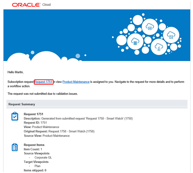

  1. 요청 검증 이슈에 대한 전자메일 통지에는 검증 이슈로 인해 요청이 제출되지 않았다는 내용이 표시됩니다. 요청으로 이동하려면 링크를 누릅니다.
    검증 이슈에 대한 메시지가 포함된 전자메일 통지를 보여 주는 스크린샷

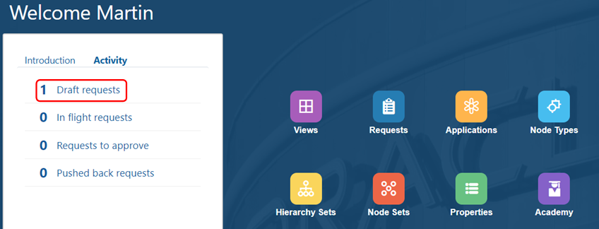

  2. [활동 목록]에서 초안 요청을 누릅니다.
    활동 목록에 하나의 초안 요청이 표시되어 있는 스크린샷

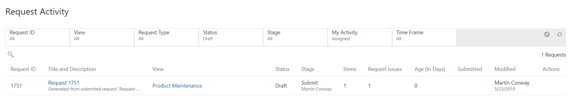

  3. [요청 활동]에서 요청 1751을 눌러 유지관리 뷰에서 엽니다.
    요청 활동에 표시된 요청 1751을 보여 주는 스크린샷

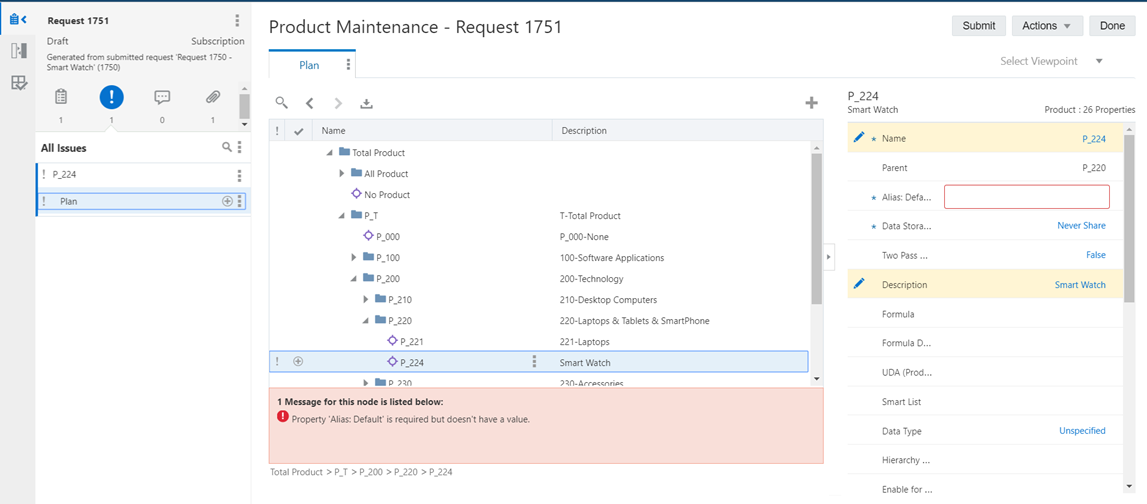

  4. 요청 이슈를 누르고 해당 요청 이슈를 확장하여 검증 오류를 표시합니다. 이 시나리오에서는 요청에 필수 속성인 별칭: 기본값이 누락되어 있습니다.
    누락된 필수 속성이 표시된 검증 메시지가 있는 요청을 보여 주는 스크린샷

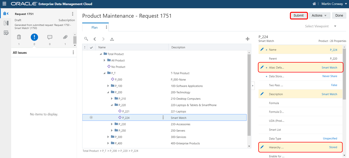

  5. 속성 패널에서 별칭: 기본값에 스마트 감시를 입력합니다. 선택적으로 요청을 더 보강할 수 있습니다. 이 시나리오에서는 계층 유형에서 저장을 선택했습니다. 완료되면 제출을 누릅니다.
    이 단계에 나오는 정정사항을 보여 주는 스크린샷
    검증 이슈가 해결되면 승인을 위해 엔터프라이즈 데이터 관리자인 Kerry에게 요청이 제출됩니다.
