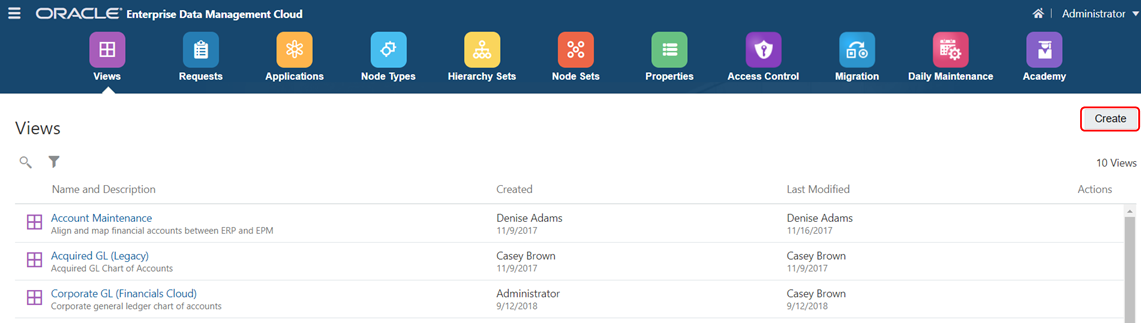

1단계: 유지관리 뷰 생성
  1. 뷰에서 생성을 누릅니다.
    생성 버튼이 강조 표시된 뷰 창을 보여 주는 스크린샷

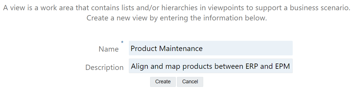

  2. 유지관리 뷰에 대한 이름과 설명을 입력하고 생성을 누릅니다.
    뷰 생성 마법사를 보여 주는 스크린샷
    뷰 검사기에 유지관리 뷰가 표시됩니다.

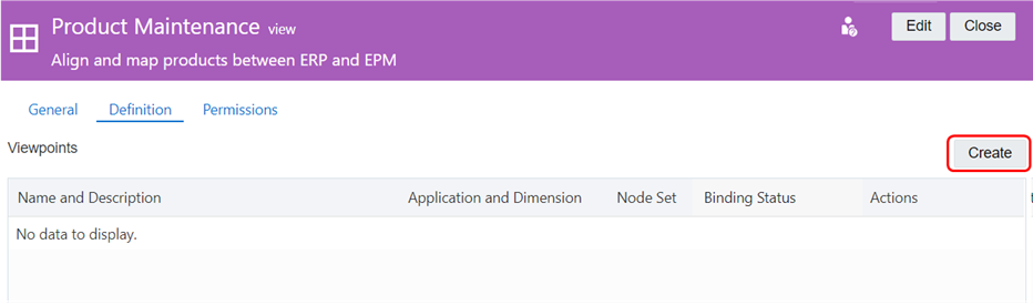

  3. 뷰 검사기의 [정의] 탭에서 생성을 눌러 유지관리 뷰의 뷰포인트를 정의합니다.
    뷰 검사기를 보여 주는 스크린샷

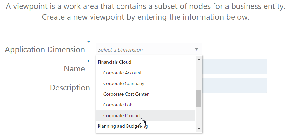

  4. 애플리케이션 차원에서 드롭다운 목록을 사용하여 뷰포인트를 생성할 차원을 선택합니다. 이 시나리오에서는 Financials Cloud 애플리케이션에서 기업 제품 차원을 선택합니다.
    드롭다운 메뉴의 기업 제품 차원을 보여 주는 스크린샷

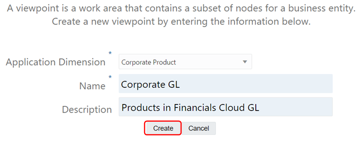

  5. 뷰포인트 이름과 설명(선택사항)을 입력하고 생성을 누릅니다.
    이름이 기업 GL로 표시된 스크린샷

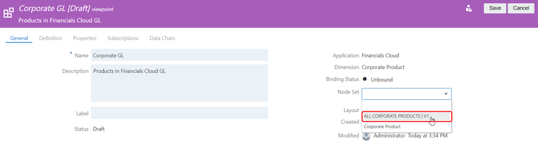

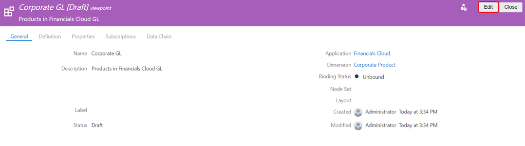

  6. 뷰포인트 검사기에서 편집을 누릅니다.
    뷰포인트 검사기의 편집 버튼을 보여 주는 스크린샷

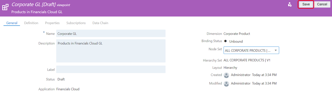

  7. 노드 세트에서 드롭다운 메뉴를 선택한 후 뷰포인트에 대한 노드 세트를 선택합니다. 이 시나리오에서는 ALL CORPORATE PRODUCTS | V1을 선택합니다.
    노드 세트 드롭다운 메뉴를 보여 주는 스크린샷
    노드 세트를 선택하면 계층 세트가 자동으로 채워집니다.
  8. 저장을 누릅니다.
    저장 버튼이 강조 표시된 뷰포인트 검사기를 보여 주는 스크린샷
    [바인딩 상태] 필드는 바인딩된 노드 세트를 표시하도록 업데이트됩니다. 이는 제품 차원에 바인딩된 노드 세트가 뷰포인트에 포함되어 있음을 나타냅니다. 바인딩 규칙 이해를 참조하십시오.

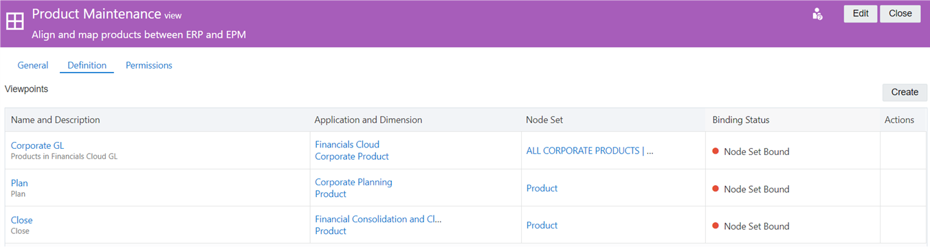

  9. 뷰 검사기에서 3~8단계를 반복하여 다음과 같이 이러한 차원에 대한 뷰포인트를 생성합니다.
    뷰포인트 이름 뷰포인트 설명 애플리케이션 차원 노드 세트
    Plan Plan 기업 Planning 제품 제품
    Close Close 재무 통합 및 마감 제품 제품
    기업 GL, Plan 및 Close에 대한 뷰포인트가 있는 뷰 검사기를 보여 주는 스크린샷
