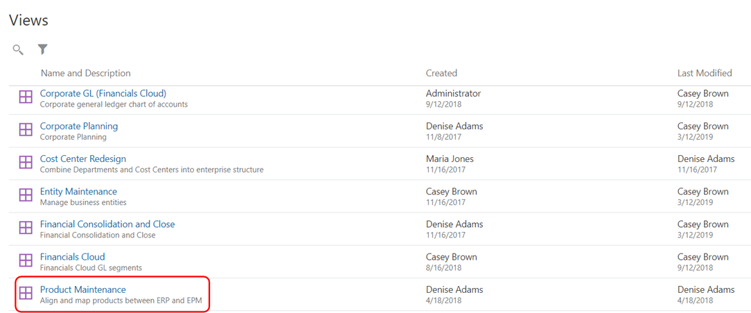

  1. [뷰]에서 제품 유지관리를 누릅니다.
    제품 유지관리 뷰가 강조 표시된 스크린샷

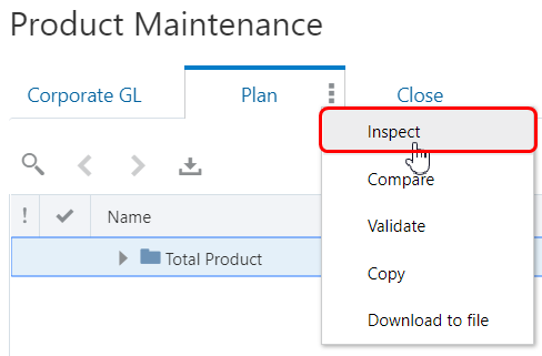

  2. [Plan] 탭에서 뷰포인트 작업을 누르고 검사를 선택합니다.
    검사가 강조 표시된 뷰포인트 작업 메뉴를 보여 주는 스크린샷

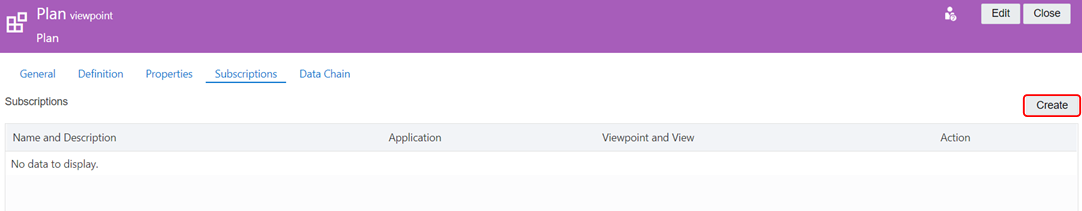

  3. [구독] 탭에서 생성을 누릅니다.
    구독 탭의 생성 버튼을 보여 주는 스크린샷

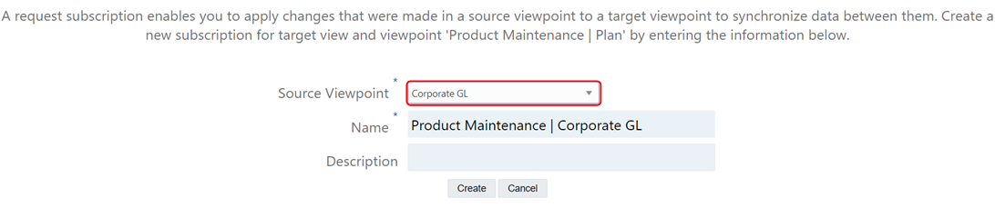

  4. [구독] 마법사에서 소스 뷰포인트 드롭다운 메뉴를 누르고 제품 유지관리 뷰에서 기업 GL 뷰포인트를 선택합니다. 소스 뷰포인트를 선택하면 구독 이름이 자동으로 소스 뷰 및 뷰포인트로 채워집니다. 선택적으로 설명을 입력하고 생성을 누릅니다.
    기업 GL 뷰포인트가 선택된 상태를 보여 주는 스크린샷
    구독은 구독 검사기에 표시됩니다.

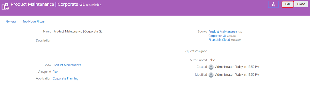

  5. 다음에는 요청 담당자를 지정합니다. 편집을 누릅니다.
    편집 버튼이 강조 표시된 구독 검사기를 보여 주는 스크린샷

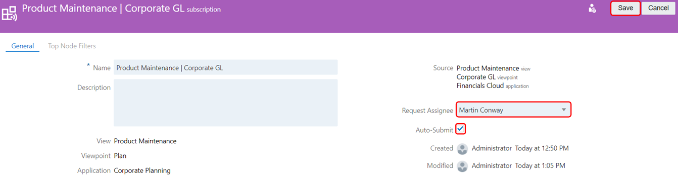

  6. 구독 검사기에서 다음 작업을 수행합니다.
    1. 요청 담당자 드롭다운 메뉴를 누르고 구독 요청을 지정할 대상자를 선택합니다. 이 시나리오에서는 기업 Planning 데이터 관리자인 Martin Conway를 선택했습니다.
    2. 자동 제출 확인란을 선택합니다.
    3. 저장, 닫기 순으로 누릅니다.
    Martin Conway가 요청 담당자로 선택된 것을 보여 주는 스크린샷

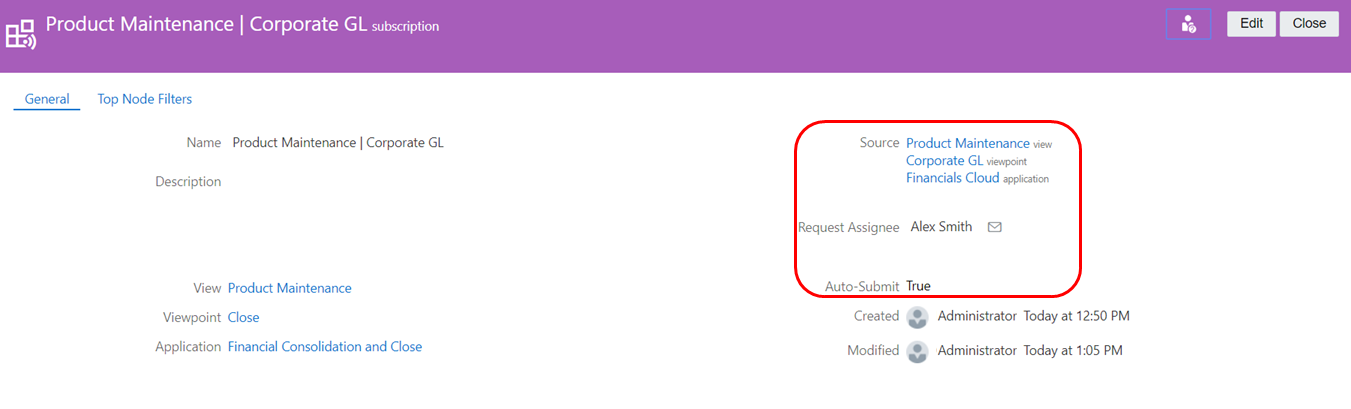

  7. [Close] 탭에서 2~6단계를 반복하여 다음과 같이 설정된 또 다른 구독을 생성합니다.
    • 소스 뷰: 제품 유지관리
    • 소스 뷰포인트: 기업 GL
    • 요청 담당자: Alex Smith(Financial Close 데이터 관리자)
    • 자동 제출: True
    이 단계의 설명대로 설정된 [Close] 탭의 구독을 보여 주는 스크린샷
