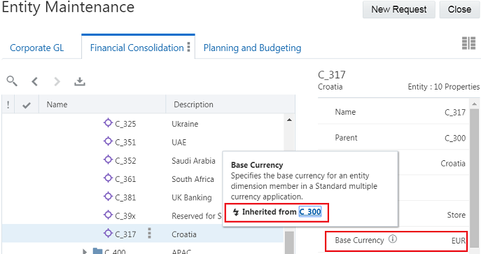

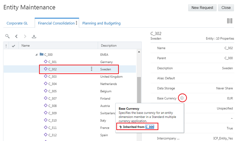

상속된 등록정보 사용
요청을 생성합니다.
상위 노드의 등록정보 값을 정의합니다.
주:
하위 노드에 등록정보 값이 이미 정의된 경우 등록정보 값을 지워야 상속 값이 표시됩니다. 한 번에 하나씩 등록정보 값을 지우거나 요청 로드 파일을 사용하여 지울 수 있습니다.
요청을 제출합니다.
상위 노드에 대해 설정한 값이 이제 하위 항목에 대해 자동으로 설정됩니다.

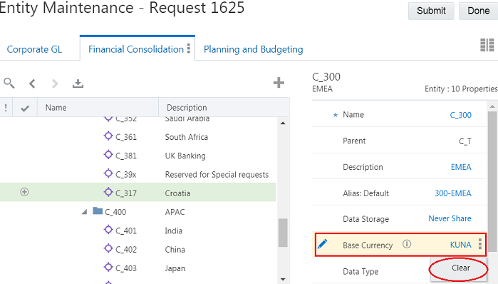

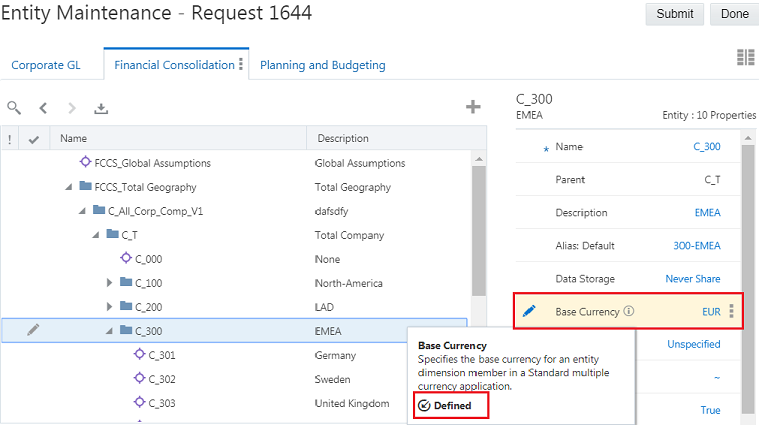

상속된 등록정보 값 대체
하위 노드에 상위 노드에서 상속되는 등록정보 값과 다른 값이 필요한 경우 노드의 등록정보 값을 변경하여 상속된 등록정보를 대체할 수 있습니다. 등록정보 값이 상속된 값 대신 정의된 값으로 변경됩니다.
등록정보 값 지우기
정의된 등록정보의 등록정보 값을 지울 수 있습니다. 속성 값을 지우면 저장된 값이 삭제되고 값을 기준값, 상속된 값 또는 파생된 값으로 반환합니다.
속성을 지우면 기준값, 상속된 값 또는 파생된 값이 표시됩니다.

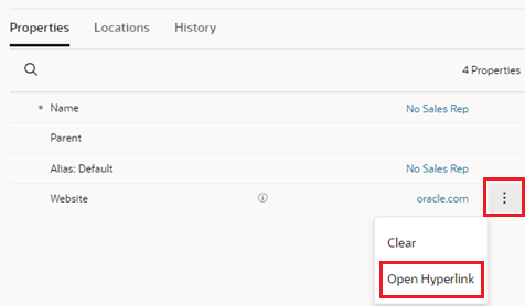

속성에서 하이퍼링크로 이동
다음 두 가지 방법으로 하이퍼링크 속성의 타겟으로 이동할 수 있습니다.
