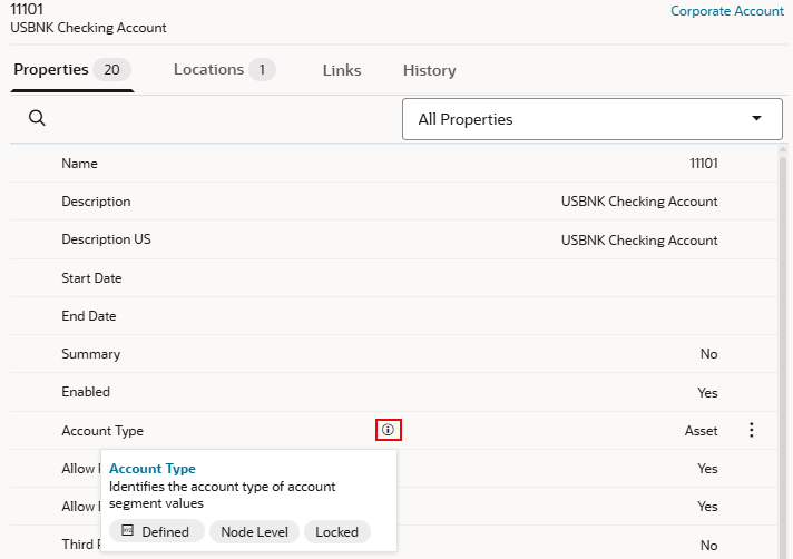

등록정보 세부정보
뷰포인트 속성 창에서 속성 행으로 마우스를 가져가면 속성 레이블 옆에 정보 아이콘이 표시됩니다. 아이콘을 누르면 속성 이름, 설명, 속성 원본, 속성 레벨(노드 또는 관계), 속성이 [커밋 시 잠금] 옵션으로 잠겨 있는지 여부, 속성이 사용자에게 읽기 전용인지 여부(예: 뷰포인트에서 속성을 편집할 수 없는 경우) 등 속성에 대한 정보가 표시됩니다.
속성 세부정보 창에서 속성 이름을 누르면 검사기에서 속성을 열 수 있습니다. 등록정보 검사를 참조하십시오.
정보 창에서 텍스트를 선택하고 복사할 수 있습니다. 상속된 등록정보의 경우 상속된 등록정보를 제공하는 상위 항목의 링크를 누를 수 있습니다. 창을 닫으려면 속성 세부정보 창 외부의 아무 곳이나 누릅니다. 등록정보를 보는 동안이든 편집하는 동안이든 등록정보를 사용할 수 있습니다.
