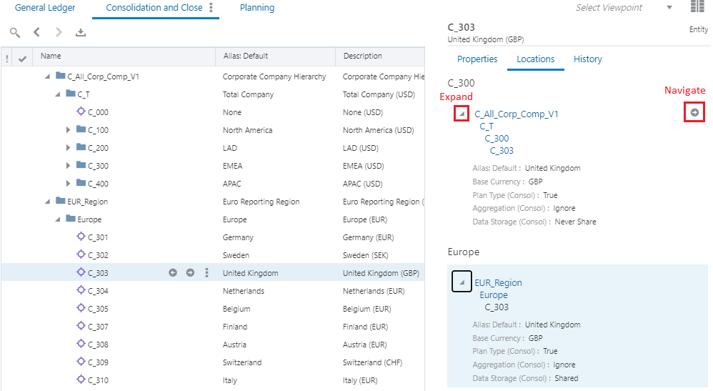

노드 위치를 보려면 다음을 수행합니다.
  1. 뷰를 열고 계층 뷰포인트를 선택합니다.
  2. 계층을 확장하고 노드를 선택합니다.
  3. 위치 탭을 누릅니다.
    위치 탭 예
  4. [위치] 탭에서 다음 중 하나를 수행하여 탐색합니다.
    • 확장 버튼을 눌러 노드의 상위 멤버를 봅니다.
    • 확장 뷰에서 노드의 상위 멤버 중 하나를 눌러 해당 노드로 이동합니다.
    • 탐색 버튼을 눌러 뷰포인트에서 노드의 다른 위치로 이동합니다.
    주:
    축소 뷰에서는 노드로만 이동할 수 있습니다. 축소 뷰에서 노드의 상위 멤버로 이동할 수는 없습니다. 확장 뷰에서는 노드로 이동하거나, 노드의 상위 멤버로 직접 이동할 수 있습니다.
