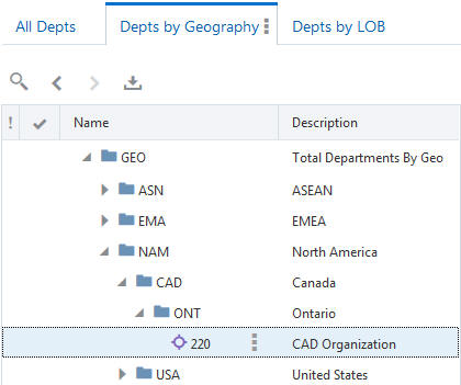

탭 레이아웃
탭 레이아웃을 사용하면 한 번에 하나의 뷰포인트로 작업할 수 있습니다. 예를 들어 지역별 부서 뷰포인트로만 작업해야 합니다.
탭 레이아웃으로 표시된 뷰포인트

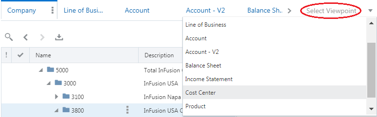

탭 레이아웃의 맨 오른쪽에 있는 드롭다운 목록에서 작업할 뷰포인트를 선택할 수도 있습니다. 이 목록은 뷰포인트가 많은 경우 유용합니다.
뷰포인트 드롭다운 목록

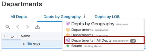

탭으로 구분된 레이아웃에서 뷰포인트 이름 위에 마우스 포인터를 두면 애플리케이션 및 차원에 관한 자세한 정보를 볼 수 있습니다. 또한 뷰포인트가 구독 타겟인지 여부(뷰포인트 구독 참조), 뷰포인트 바인딩 상태(바인딩 상태 참조), 뷰포인트가 현재 차단된 경우(노란색 차단 아이콘으로 표시됨) 또는 예정된 차단 기간이 있는 경우(녹색 차단 아이콘으로 표시됨) 차단 기간의 시작 및 종료 날짜를 확인할 수도 있습니다. 요청 및 차단 기간을 참조하십시오.
시간 레이블이 지정된 뷰포인트는 시간 레이블 시간 레이블 아이콘 아이콘으로 표시됩니다. 개인 시간 레이블이 있는 뷰포인트는 개인 시간 레이블 사용자 아이콘이 있는 달력 아이콘으로 표시됩니다.
주:
뷰포인트가 여러 구독의 타겟인 경우 처음 생성된 뷰포인트의 이름이 표시되고 추가 구독 뷰포인트의 수는 더하기 기호로 표시됩니다(예: +2).
단락에 설명된 세부정보가 있는 뷰포인트 정보 창을 표시하는 스크린샷

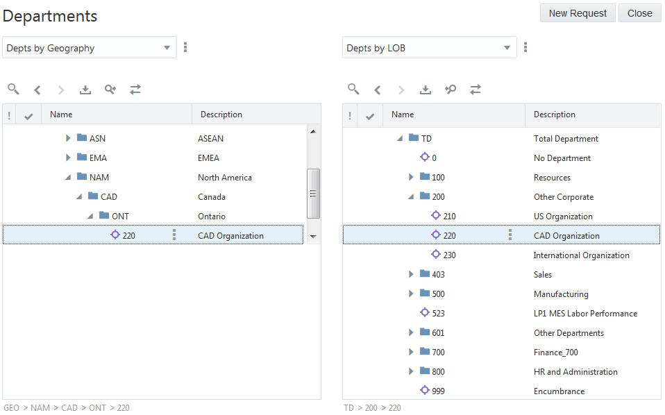

병렬 레이아웃
병렬 레이아웃을 사용하면 다음과 같은 작업을 수행할 수 있습니다.
  • 두 뷰포인트 간 노드, 등록정보 및 관계를 시각적으로 비교합니다.
  • 한 뷰포인트의 노드를 다른 뷰포인트에서 찾습니다.
  • 두 뷰포인트 간에 노드를 정렬합니다. 한 뷰포인트에서 노드를 누르면 다른 뷰포인트에서 해당 노드가 강조표시됩니다.
  • 작업 메뉴를 사용하여 요청 작업을 수행합니다.
  • 뷰포인트 간에 노드를 끌어서 놓습니다. 뷰포인트에서 노드를 끌어서 놓으려면 소스 뷰포인트의 데이터 객체에 대해 참가자(읽기) 이상의 권한, 타겟 뷰포인트의 데이터 객체에 대해 참가자(쓰기) 이상의 권한이 있어야 하며 추가 또는 삽입이 허용된 작업이어야 합니다.
주:
병렬 레이아웃의 두 뷰포인트 간에 서로 다른 노드 유형의 노드를 비교하고, 찾고, 정렬하고, 끌어서 놓으려면 노드 유형 변환기가 있어야 합니다. 노드 유형 변환기 작업을 참조하십시오.
나란히 뷰포인트 표시를 참조하십시오.
예를 들어 병렬 레이아웃을 사용하여 지역별 부서 뷰포인트 및 LOB별 뷰포인트 둘 다에서 노드 220을 찾을 수 있습니다.
병렬 레이아웃으로 표시된 뷰포인트

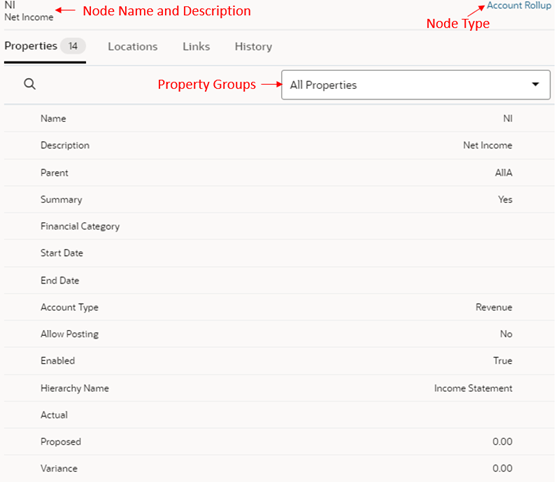

노드 세부정보 창
아래 설명된 요소가 포함된 노드 세부정보 창
노드 세부정보 창에는 뷰포인트의 노드에 대한 정보가 표시됩니다. 뷰 소유자는 특정 속성을 표시하도록 뷰포인트를 구성(뷰포인트에서 등록정보를 표시하는 방법 구성 참조)하고 뷰의 속성 순서를 변경(표시된 속성의 순서 변경 참조)할 수 있습니다. 사용자는 [속성 그룹] 드롭다운 메뉴를 사용하여 뷰포인트에 표시되는 속성 목록을 필터링할 수도 있습니다(속성 그룹 생성, 편집 및 삭제 참조).
노드 세부정보 창은 탭 레이아웃에서는 기본 탭의 오른쪽에 표시되고, 병렬 레이아웃에서는 각 뷰포인트의 하단에 표시됩니다.
노드 세부정보 창의 탭에서 액세스할 수 있는 정보는 다음과 같습니다.
  • 속성: 선택한 노드의 속성을 표시합니다. 노드 속성 작업을 참조하십시오.
  • 위치: 상위 노드로 그룹화된 계층 뷰포인트에서 선택한 노드의 모든 위치를 확인합니다. 노드 위치 보기를 참조하십시오.
  • 링크: 일치하는 노드의 경우 노드의 소스와 다운스트림 링크 노드를 포함하여 선택한 노드에 대한 링크 정보를 표시합니다. 노드 링크 정보를 참조하십시오.
  • 내역: 선택한 노드의 트랜잭션 내역을 표시합니다. 노드 트랜잭션 내역 보기를 참조하십시오.
