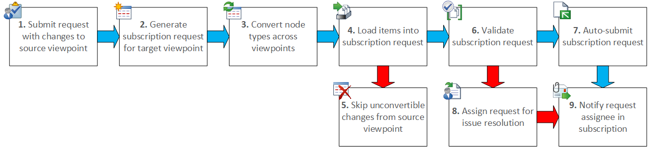

구독 프로세스 개요
대상 뷰포인트에서 소스 뷰포인트로 등록하여 구독을 생성합니다. 구독을 생성하고 나면 구독 프로세스가 다음 이미지의 플로우를 따릅니다. 이 플로우는 사용자가 수행할 일련의 단계가 아니라 구독 프로세스의 개요를 나타냅니다.
아래 목록의 그래픽 표시
  1. 사용자가 소스 뷰포인트에서 변경사항이 있는 요청을 제출하면 구독 프로세스가 시작됩니다.
  2. 시스템에서 모든 대상 뷰포인트의 개별 또는 결합된 대상 요청을 생성합니다. 대상 요청 결합을 참조하십시오.
  3. 시스템에서 노드 유형 변환기를 사용하여 소스 노드 유형을 대상 노드 유형으로 변환합니다. 구독 필수 조건를 참조하십시오.
  4. 노드 유형이 동일하거나 노드 유형 변환기를 사용하여 항목을 변환할 수 있으면 대상 구독 요청에 항목이 로드됩니다.
  5. 항목을 변환할 수 없는 경우(예: 해당 노드 유형의 노드 유형 변환기가 없는 경우) 항목을 건너뜁니다.
  6. 시스템에서 구독 대상 요청에 로드된 모든 항목을 검증합니다.
  7. 대상 구독 요청의 항목이 적합하면 항목을 건너뛰지 않고, 자동 제출을 사용하면 시스템에서 대상 구독 요청의 항목을 제출하고 요청 상태가 완료로 변경됩니다.
  8. 대상 구독 요청의 항목이 부적합하거나(예: 상위를 확인할 수 없는 경우) 자동 제출이 사용되지 않은 경우 요청이 계속 초안 상태로 남아 있으므로 담당자가 작업을 수행해야 합니다.
  9. 시스템에서 요청 상태가 포함된 통지를 요청 담당자에게 보냅니다. 요청 통지를 참조하십시오.

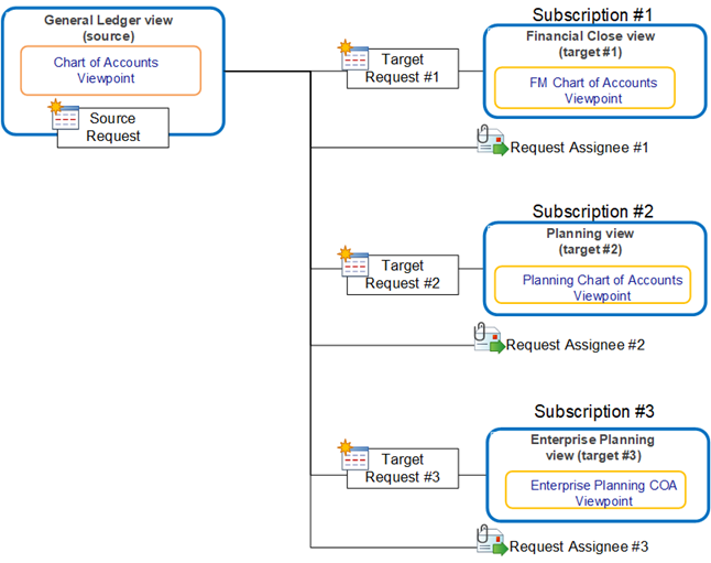

구독 예제
아래 예에서는 일반 원장 뷰의 Chart of Accounts 뷰포인트를 구독 소스로 표시하고 이 소스를 구독한 Financial Close, Planning 및 Enterprise Planning 뷰를 대상 뷰포인트로 표시합니다. 구독마다 개별 담당자가 있습니다. Chart of Accounts 뷰포인트를 업데이트하면 세 개의 구독 뷰포인트를 동일하게 업데이트하기 위해 대상 구독 요청이 자동으로 생성되고 각 담당자에게 통지를 보냅니다.
FM, Planning 및 Enterprise Planning 앱을 구독한 소스 일반 원장 앱

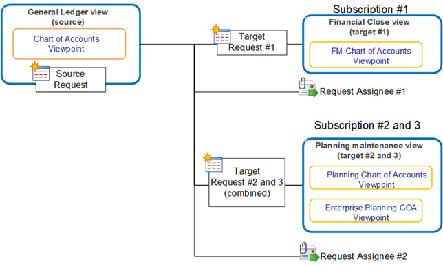

대상 요청 결합
다음 조건이 충족되면 요청 항목이 대상 요청에 결합됩니다.
  • 소스 뷰포인트가 동일한 뷰에 있습니다.
  • 대상 뷰포인트가 동일한 뷰에 있습니다. 소스 뷰포인트와 동일한 뷰에 없어도 됩니다.
  • 구독의 담당자가 동일합니다.
  • 독립형 요청 생성 옵션이 구독에서 사용으로 설정되지 않았습니다.
팁:
뷰 및 지정 대상자가 동일한 다른 요청과 결합하지 않고 이 구독에 대한 별도의 요청을 생성하려면 구독 정의에서 독립형 요청 생성을 선택합니다. 구독 편집을 참조하십시오.
다음 예에서 Planning과 Enterprise Planning 뷰포인트가 Planning Maintenance 뷰에 추가되고 두 구독의 담당자가 동일합니다. 두 대상 뷰포인트가 동일한 뷰에 있고 담당자가 같으므로 Planning과 Enterprise Planning 업데이트를 위한 대상 요청이 단일 요청으로 결합됩니다.
소스 일반 원장 앱에는 FM 앱의 대상 요청이 있고 Planning 앱의 대상 요청이 결합됨
