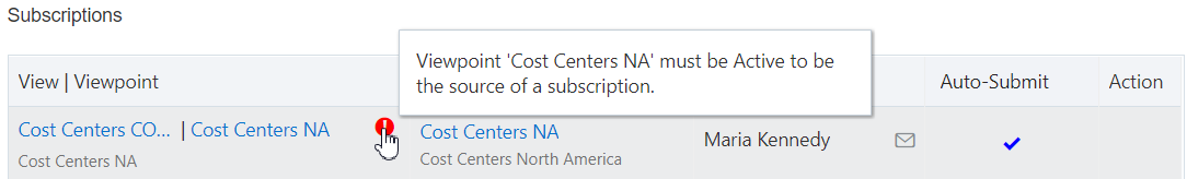

  • 소스 및 대상 뷰포인트는 모두 활성 상태여야 합니다.

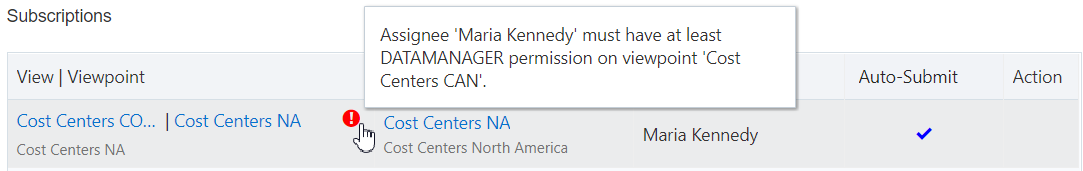

  • 구독 생성자와 기본 및 대체 지정 대상자는 충분한 권한과 데이터 액세스 권한이 있어야 합니다. 요청에 대한 보안을 참조하십시오.

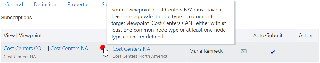

  • 소스 및 대상 뷰포인트 모두에 계층 유형 노드 세트가 있는 경우, 두 계층 세트가 서로 달라야 하며 두 뷰포인트에는 두 개 이상의 동등한 노드 유형이 있어야 합니다. 즉, 소스와 대상 뷰포인트에는 동일한 애플리케이션에 동일한 노드 유형이 있거나, 그렇지 않으면 소스 노드 유형을 대상 노드 유형으로 변환하도록 노드 유형 변환기가 설정되어야 합니다.
  • 소스 뷰포인트에 목록 유형 노드 세트가 있고 대상 뷰포인트에 계층 유형 노드 세트가 있으면 두 뷰포인트 간에는 하나 이상의 동등한 노드 유형이 있어야 합니다. 즉, 소스와 대상 뷰포인트에는 동일한 애플리케이션에 동일한 노드 유형이 있거나, 그렇지 않으면 소스 노드 유형을 대상 노드 유형으로 변환하도록 노드 유형 변환기가 설정되어야 합니다.
  • 소스와 대상 뷰포인트에 모두 목록 유형 노드 세트가 있거나 소스에 계층 유형 노드 세트가 있으며 대상에 목록 유형 노드 세트가 있으면, 두 뷰포인트에 하나 이상의 다른 노드 유형이 있고 노드 유형 변환기가 소스 노드 유형을 대상 노드 유형을 변환하도록 설정되어 있어야 합니다.
