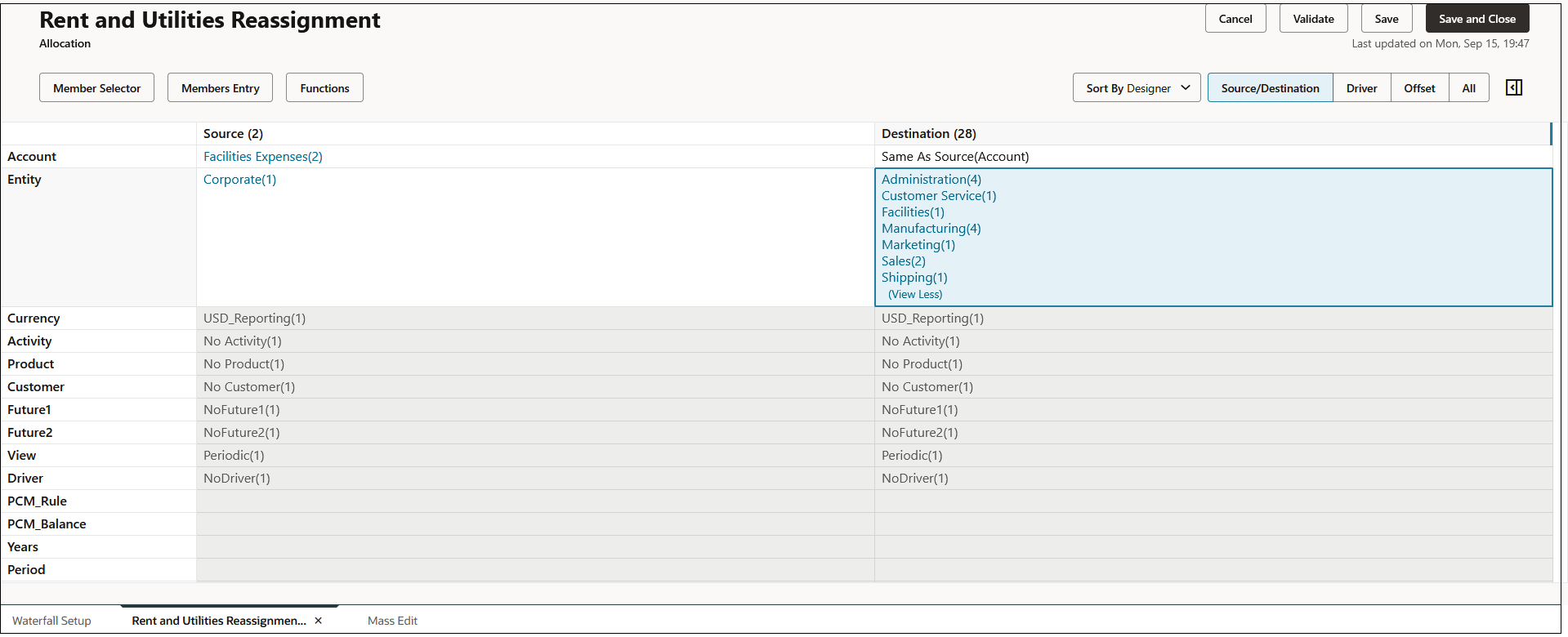

이 예에서는 회사 비용 센터의 설비 비용이 여러 비용 센터의 해당 설비 계정에 할당됩니다.
회사 비용 센터의 설비 비용이 여러 비용 센터의 설비 계정에 할당된 것을 보여 주는 규칙 디자이너

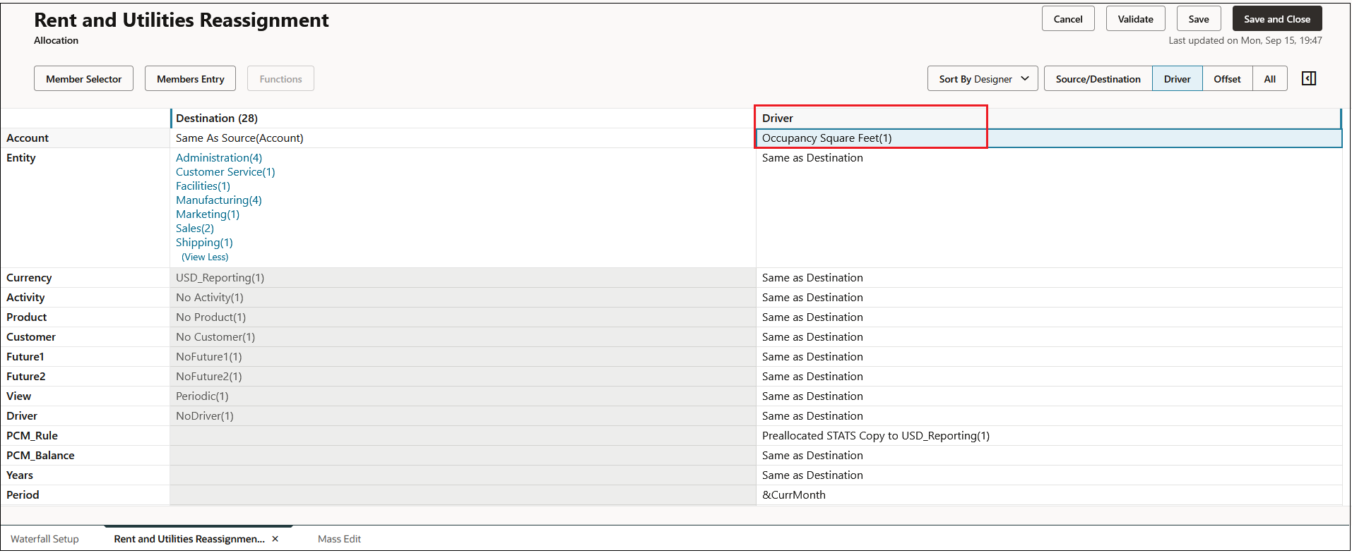

시설 할당에서는 점유 평방피트 드라이버를 사용합니다.
점유 평방피트 드라이버를 사용하는 설비 할당

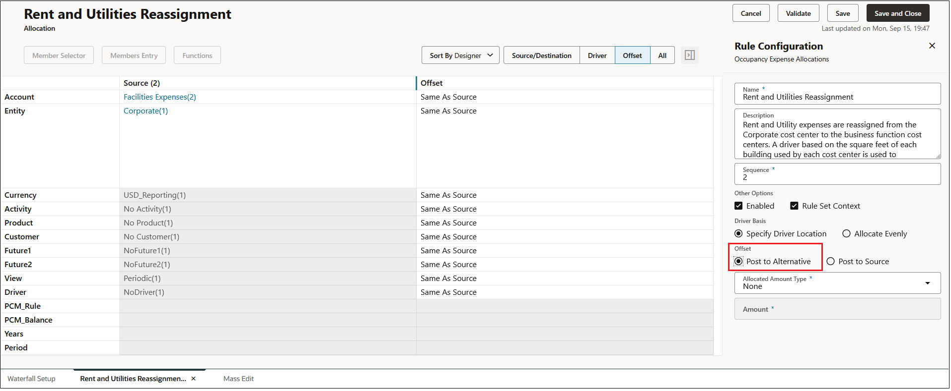

오프셋은 할당된 데이터를 대체 위치에 게시하도록 시스템에 알려줍니다.
선택한 대체 위치에 오프셋 게시가 있는 오프셋 화면
