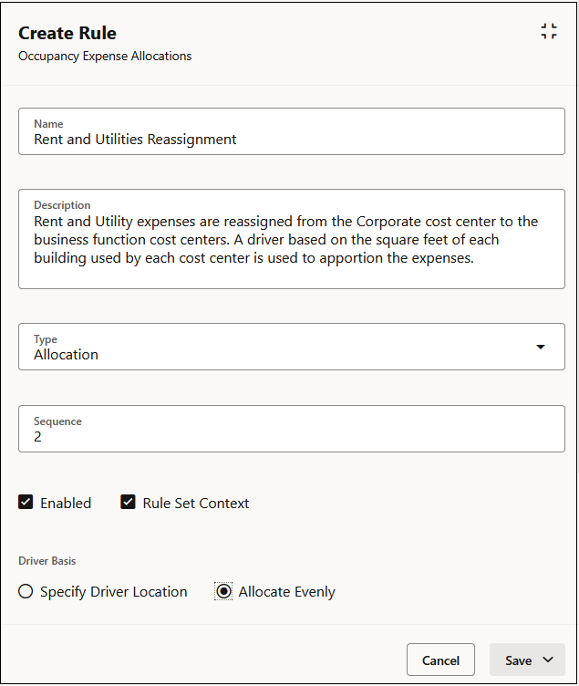

  4. 규칙 생성 패널에 다음 정보를 입력합니다.
    • 이름: 규칙 이름을 입력합니다.
      예를 들어 Enterprise Profitability and Cost Management와 함께 제공되는 BksML50 샘플 애플리케이션의 "점유 비용 할당" 규칙 세트에는 "임대로 및 유틸리티 재지정"이라는 할당 규칙이 포함되어 있습니다.
      규칙 이름에는 Oracle Essbase의 멤버 이름과 동일한 제한이 있습니다. 차원, 멤버 및 별칭에 대한 이름 지정 제한을 참조하십시오.
    • 설명: 규칙에 대한 설명을 입력합니다.
      여기에 입력하는 설명은 모델 설명서 보고서에 표시됩니다. 나중에 모델 논리를 검토하는 누구에게나 유용하도록 할당 규칙에 대한 정보를 제공하는 설명을 입력하십시오. 모델 설명서 보고서 생성을 참조하십시오.
      예를 들어 설명은 다음과 같을 수 있습니다. "임대료 및 유틸리티 비용이 회사 비용 센터에서 비즈니스 기능 비용 센터로 재할당됩니다. 각 비용 센터에서 사용하는 각 빌딩의 평방피트를 기반으로 한 드라이버로 비용을 배분합니다."
    • 유형: 할당을 선택합니다.
    • 순서: 번호를 입력하여 규칙 세트에서 규칙이 실행되는 순서를 결정합니다.
      순서는 1에서 9999 사이의 정수입니다.
      상위 규칙 세트에 대해 병렬 계산이 사용으로 설정되어 있고 애플리케이션 설정의 계산 스레드에 번호가 지정된 경우 순번이 동일한 규칙은 동시에 실행됩니다. 규칙 세트 생성의 "5단계: 규칙 세트 계산 옵션 선택" 및 애플리케이션 및 시스템 설정 관리 정보의 "계산 스레드"를 참조하십시오.
    • 사용: 이 항목을 선택하면 계산이 수행될 때 규칙이 활성이 됩니다.
    • 규칙 세트 컨텍스트: 이 항목을 선택하면 규칙 세트가 생성될 때 수행된 멤버 선택이 이 규칙에 적용됩니다. 규칙 세트에 대해 모델 컨텍스트가 사용으로 설정되어 있으면 해당 규칙 세트에도 적용됩니다. 모델 및 규칙 세트 컨텍스트 이해를 참조하십시오.
    • 드라이버 기준: 데이터 할당 방법을 지정하는 옵션을 선택합니다.
      • 드라이버 위치 지정: 드라이버를 사용하여 각 대상에 할당할 퍼센트를 결정합니다. 대상에 드라이버 값이 없으면 할당이 수신되지 않습니다.
      • 균등 할당: 모든 대상에서 균등하게 데이터를 할당합니다.
    • 오프셋: 오프셋을 게시할 위치를 지정하는 옵션을 선택합니다. 오프셋은 할당된 데이터를 잔액조정하는 방법을 시스템에 알려 줍니다.
      • 대체 위치에 게시: 이 옵션을 선택하면 오프셋 값을 계산할 차원 타겟을 지정합니다.
      • 소스 위치에 게시: 이 옵션을 선택하면 선택한 소스 차원 멤버가 오프셋으로 사용됩니다.
      기본적으로 오프셋은 소스 위치와 동일합니다.
    • 할당 금액 유형: 할당되는 소스의 금액을 제한합니다. 다음 옵션 중 하나를 선택합니다.
      • 없음: 기본 옵션입니다. 이 항목을 선택하면 소스의 모든 금액이 할당됩니다.
      • 통화: 이 항목을 선택하면 금액 필드에 입력한 통화 값을 기준으로 각 소스 교차점에서 할당되는 금액을 제한합니다. 예를 들어 금액이 1,000이면 사용되는 통화가 무엇이든 각 셀의 할당이 1,000으로 제한됩니다.
      • 퍼센트: 이 항목을 선택하면 금액 필드에 입력한 퍼센트를 기준으로 각 소스 교차점에서 할당되는 금액을 제한합니다. 예를 들어 50은 각 셀의 할당을 50으로 제한합니다.
  5. 규칙 생성 패널에 정보 입력이 완료되면 저장을 누르고 다음 중 하나를 선택합니다.
    • 저장 후 닫기을 선택하여 워터폴 설정 탭으로 돌아가거나
    • 저장 후 다음을 선택하여 추가 규칙에 대한 규칙 정의를 계속 추가합니다.
다음 예에서 임대료 및 유틸리티 재지정 규칙은 할당 규칙으로 정의되며 점유 비용 할당 규칙 세트에서 두번째 규칙 실행이 됩니다. 기본적으로 사용으로 설정되고, 이전에 정의된 규칙 세트 컨텍스트를 사용하며, 데이터는 모든 대상에 균일하게 할당됩니다.
점유 비용 할당 규칙 세트의 임대료 및 유틸리티 재지정 규칙에 대한 정의

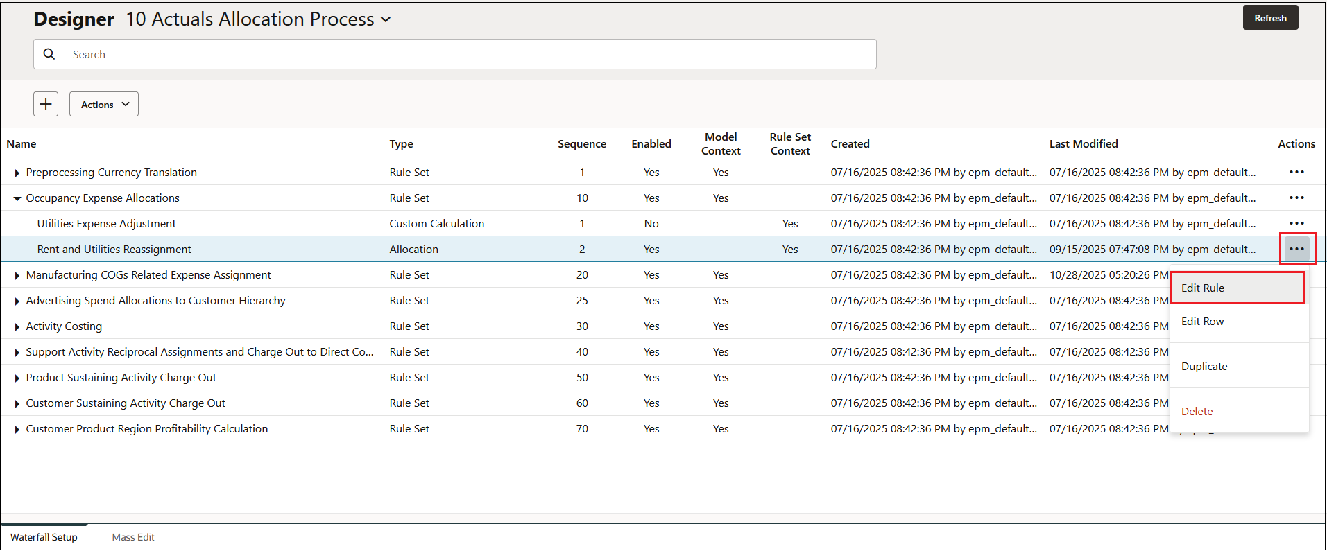

규칙 생성 패널에 정의된 규칙은 워터폴 설정 탭에 표시됩니다. 규칙 옆에 있는 작업 아이콘을 누르고 규칙 편집을 선택하여 할당 규칙의 소스 및 대상, 드라이버 및 오프셋에 대한 추가 정보를 입력합니다.
규칙 편집 메뉴 옵션이 선택된 워터폴 설정 탭에서 강조 표시된 임대료 및 유틸리티 재지정 규칙
