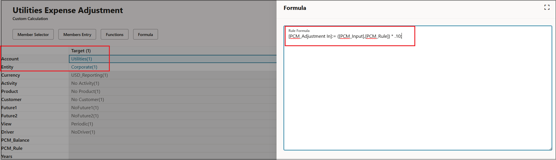

사용자정의 규칙 예
이 예에서는 계산의 타겟 범위에 계정 및 엔티티 차원이 지정되며 해당 범위의 모든 셀에서 공식이 실행됩니다.
계산 규칙 예
이 예의 사용자정의 규칙은 Enterprise Profitability and Cost Management와 함께 제공되는 BksML50 샘플 애플리케이션에 사용되었습니다. 샘플 애플리케이션에 액세스하는 방법에 대한 자세한 내용은 샘플 애플리케이션 생성을 참조하십시오.
