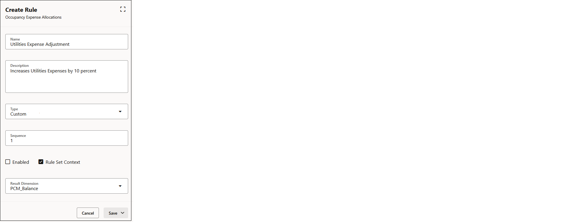

  4. 규칙 생성 패널에 다음 정보를 입력합니다.
    • 이름: 규칙 이름을 입력합니다.
      예를 들어 Enterprise Profitability and Cost Management와 함께 제공되는 BksML50 샘플 애플리케이션의 "점유 비용 할당" 규칙 세트에는 "유틸리티 비용 조정"이라는 사용자정의 규칙이 포함되어 있습니다.
      규칙 이름에는 Oracle Essbase의 멤버 이름과 동일한 제한이 있습니다. 차원, 멤버 및 별칭에 대한 이름 지정 제한을 참조하십시오.
    • 설명: 규칙에 대한 설명을 입력합니다.
      예를 들어 "유틸리티 비용 10% 인상"이라고 입력할 수 있습니다.
      여기에 입력하는 설명은 모델 설명서 보고서에 표시됩니다. 나중에 모델 논리를 검토하는 사람에게 유용한 사용자정의 규칙 정보를 제공하는 설명을 입력합니다. 모델 설명서 보고서 생성을 참조하십시오.
    • 유형: 사용자정의를 선택합니다.
    • 순서: 번호를 입력하여 규칙 세트에서 규칙이 실행되는 순서를 결정합니다.
      순서는 1에서 9999 사이의 정수입니다.
      상위 규칙 세트에 대해 병렬 계산이 사용으로 설정되어 있는 경우 애플리케이션 설정의 계산 스레드에 지정된 번호에 따라 순번이 동일한 규칙은 동시에 실행됩니다. 규칙 세트 생성의 "5단계: 규칙 세트 계산 옵션 선택" 및 애플리케이션 및 시스템 설정 관리 정보의 "계산 스레드"를 참조하십시오.
    • 사용: 이 항목을 선택하면 계산이 수행될 때 규칙이 활성이 됩니다.
    • 규칙 세트 컨텍스트: 이 항목을 선택하면 규칙 세트가 생성될 때 수행된 멤버 선택이 이 규칙에 적용됩니다. 규칙 세트에 대해 모델 컨텍스트가 사용으로 설정되어 있으면 해당 규칙 세트에도 적용됩니다. 모델 및 규칙 세트 컨텍스트 이해를 참조하십시오.
    • 결과 차원: 결과 차원을 선택합니다. 결과 차원은 기본적으로 PCM_Balance 차원으로 설정됩니다.
  5. 규칙 생성 패널에 정보 입력이 완료되면 저장을 누르고 다음 중 하나를 선택합니다.
    • 저장 후 닫기을 선택하여 워터폴 설정 탭으로 돌아가거나
    • 저장 후 다음을 선택하여 추가 규칙에 대한 규칙 정의를 계속 추가합니다.
다음 예에서 유틸리티 비용 조정 규칙은 사용자정의 규칙으로 정의되며 점유 비용 할당 규칙 세트의 첫번째 규칙 실행이 됩니다. 기본적으로 사용으로 설정되지 않으며, 이전에 정의된 규칙 세트 컨텍스트를 사용하고, PCM_Balance가 결과 차원입니다.

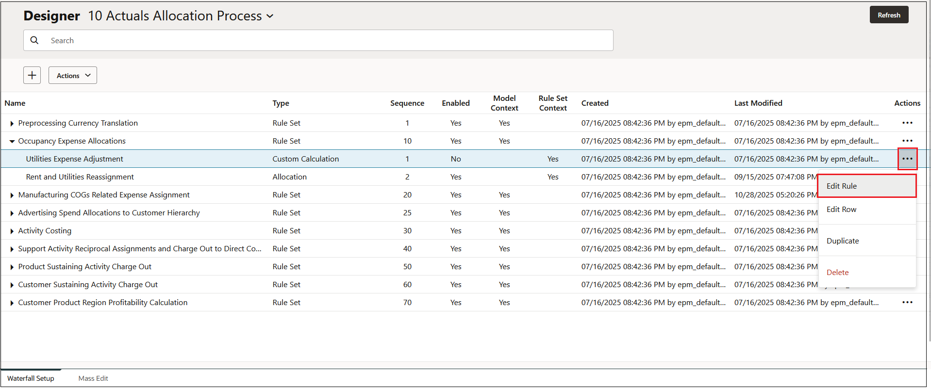

규칙 생성 패널에 정의된 규칙은 워터폴 설정 탭에 표시됩니다. 규칙 옆에 있는 작업 아이콘을 누르고 규칙 편집을 선택하여 사용자정의 규칙에 대한 추가 정보를 입력합니다.
규칙 편집 메뉴 옵션이 선택된 워터폴 설정 탭에서 강조 표시된 유틸리티 비용 조정 규칙
