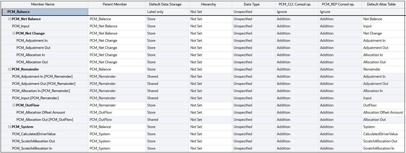

PCM_Balance 차원은 원래 입력 데이터를 보존하면서 조정(사용자정의 규칙) 및 할당(할당 규칙)을 추적합니다. PCM_Balance 차원에는 다음 세 가지 기본 기능이 있습니다.
계산된 값과 입력 값을 구분합니다.
자금을 입력 또는 출력 할당하고 값을 위 또는 아래로 조정하기 위해 단일 위치에 여러 규칙이 적용되는 경우 순 잔액을 유지관리합니다.
나머지 금액을 생성하여 이후 규칙에서 할당할 수 있는 미할당 금액을 추적합니다.
