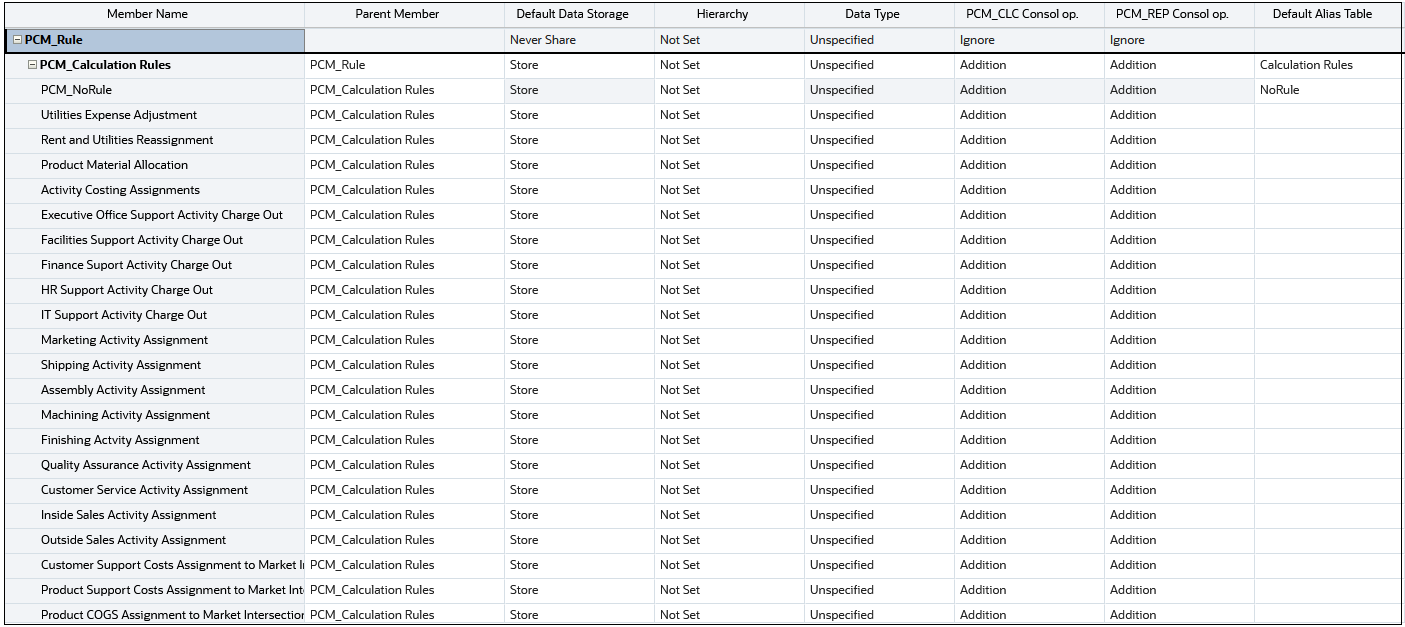

PCM_Rule 차원
PCM_Rule 차원에는 모든 할당 및 사용자정의 규칙이 포함됩니다. 계산을 실행하면 각 규칙의 결과가 개별적으로 추적됩니다. 따라서 각 할당 및 계산의 영향을 개별적으로 추적하는 데 도움이 되며, 실행된 규칙을 실행취소할 수 있습니다.
샘플 PCM_Rule 차원
샘플 PCM_Rule 차원
이 예의 규칙은 Enterprise Profitability and Cost Management와 함께 제공되는 BksML50 샘플 애플리케이션에서 가져온 것입니다. 샘플 애플리케이션에 액세스하는 방법에 대한 자세한 내용은 샘플 애플리케이션 생성을 참조하십시오.
