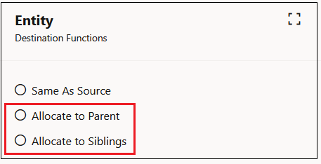

소스의 멤버를 대상의 상위 또는 동위에 할당하려면 다음을 수행합니다.
  1. 차원 옆에 있는 대상 열을 누른 다음, 함수를 누릅니다.
  2. 상위에 할당 또는 동위에 할당을 선택합니다.
    대상 함수 대화상자
