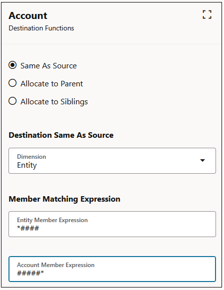

이 예제에서는 소스 차원으로 계정을 선택하고 대상 차원의 멤버를 소스 계정 차원의 멤버와 동일하게 설정하지만 대상 차원으로 엔티티를 선택합니다. 표현식을 추가하여 엔티티 및 계정 차원의 멤버를 매칭합니다.
멤버 일치 표현식 예
엔티티의 *#### 표현식은 멤버 이름 끝의 _ENT 4자를 무시하고 앞에 문자를 그대로 둡니다.
계정의 #####* 표현식은 ACCT_ 5자를 무시하고 매칭할 멤버 이름의 나머지 문자를 그대로 둡니다.
두 표현식을 모두 적용하면 엔티티의 mem1_ENT가 계정의 ACCT_mem1과 일치합니다.
