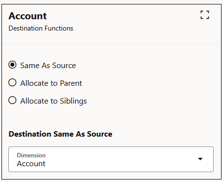

소스와 동일, 동일한 차원
소스 차원에서 사용한 것과 동일한 대상 차원의 멤버에 할당하려는 경우 소스에서 사용한 것과 동일한 차원을 선택합니다. 이것이 기본값입니다.
이 예에서는 소스 계정 차원과 동일한 계정 차원을 선택했습니다.
소스와 동일, 동일한 차원
대상 범위를 정의할 때 원하는 수만큼 차원에 대해 소스와 동일, 동일한 차원 옵션을 사용할 수 있습니다.

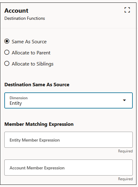

소스와 동일, 다른 차원
드물긴 하지만 여러 차원의 차원 멤버가 거의 동일한 경우 소스와 동일, 다른 차원 옵션을 사용할 수 있습니다. 이 경우 대상 멤버가 다른 차원에서 선택한 소스 멤버와 일치하도록 요청하는 것입니다.
소스 차원과 다른 차원을 선택하면 여러 차원에서 발생하는 멤버 이름을 사용하는 차원으로 소스 및 대상 참조를 생성할 수 있습니다. 예를 들어 할당 결과에서 전송 및 수신 엔티티를 추적하기 위해 원본 엔티티 및 타겟 엔티티 차원을 둘 다 사용할 수 있습니다.
이 예에서는 소스 계정 차원과 다른 엔티티 차원을 선택했습니다.
소스와 동일, 다른 차원
소스 차원과 다른 대상 차원을 선택하는 경우 다음 사항에 유의하십시오.
  • 멤버 이름과 일치하도록 표현식을 정의해야 합니다. 멤버 일치 표현식을 정의하는 방법에 대한 자세한 내용은 멤버 일치 표현식 정의를 참조하십시오.
  • 대상 범위를 정의할 때 소스와 동일, 다른 차원 옵션은 하나의 차원에만 사용할 수 있습니다.
  • 멤버가 다른 차원에 있더라도 중복 멤버 이름을 사용할 수 없습니다. 예를 들어 Sales라는 엔티티와 Sales라는 계정이 있는 경우 접두어를 사용하여 멤버를 구별합니다. ENT_Sales 및 ACC_Sales를 예로 들 수 있습니다.
