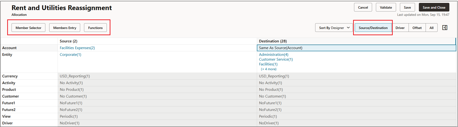

  1. 차원 옆의 대상 열을 눌러 멤버 선택기, 멤버 입력 및 함수를 사용으로 설정합니다.
    샘플 할당 규칙 소스/대상 탭
  2. 차원에 대한 행을 선택한 상태에서 차원의 대상 멤버를 정의하는 옵션을 누릅니다.

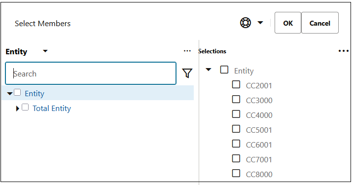

    • 멤버 선택기:
      멤버 선택기를 눌러 멤버 선택 대화상자를 엽니다. 이 대화상자에서 소스 차원에 추가할 멤버를 선택할 수 있습니다. 멤버 선택기 사용을 참조하십시오.
      이 예에서는 엔티티 차원에 대해 7개 멤버가 정의되었습니다.
      엔티티 차원에 대한 7개 멤버가 선택된 멤버 선택 대화상자
      Tip:
      상위 레벨 멤버를 선택하면 해당 멤버의 모든 하위가 선택됩니다. 예를 들어 "모든 계정"을 선택하면 실제로는 "모든 계정"의 모든 레벨 0 하위가 선택됩니다. 규칙은 각 레벨 0 멤버에 대한 할당을 실행합니다. 상위 레벨 멤버를 선택하면 각 특정 멤버를 개별적으로 선택할 필요가 없습니다.

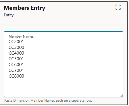

    • 멤버 입력:
      대상 차원에 추가할 멤버가 여러 개 있고 멤버 이름을 알고 있는 경우 멤버 선택 대화상자에서 각 멤버를 하나씩 추가하는 대신 멤버 입력을 누르고 차원 멤버 이름을 입력합니다.
      예를 들어 Excel 스프레드시트에 멤버 목록이 있는 경우 Excel에서 이러한 멤버를 복사한 후 멤버 입력 대화상자에 붙여넣을 수 있습니다. 멤버는 차원이 생성될 때 지정한 소스의 차원에 추가됩니다. 차원에 멤버 추가를 참조하십시오.
      대상에 대한 여러 멤버를 표시하는 멤버 입력 대화상자
      Tip:
      대상의 적용 가능한 모든 차원에 멤버를 추가하려면 대상 행을 누른 다음, 멤버 입력을 누릅니다. 특정 차원에 여러 멤버를 추가하려면 차원 행을 누른 다음, 멤버 입력을 누릅니다.
대상에 할당하는 방법 정의
대상에 할당하는 방법을 정의하는 경우 다음 옵션을 사용할 수 있습니다. 옵션을 지정하려면 차원 옆에 있는 대상 열을 누른 다음, 함수를 누릅니다.
  • 소스와 동일: 대상 차원에 대해 설정된 멤버를 소스 차원에 대해 설정된 멤버와 동일하도록 정의합니다. 대상을 소스와 동일하게 설정을 참조하십시오.
  • 상위에 할당: 소스의 모든 멤버 선택에서 소스 대 대상 관계를 생성하고 해당 값을 멤버의 상위에 할당합니다. 상위/동위에 할당을 참조하십시오.
  • 동위에 할당: 소스의 모든 멤버 선택에서 소스 대 대상 관계를 생성하고 해당 값을 멤버의 동위에 할당합니다. 상위/동위에 할당을 참조하십시오.
Tip:
  • 규칙 구성에 대한 세부정보를 보려면 구성 열기 아이콘을 눌러 규칙 구성 패널을 엽니다.
  • 각 멤버의 오른쪽에 있는 괄호 안의 숫자는 레벨 0 하위 항목의 수를 나타냅니다. 이렇게 하면 정의하려는 범위의 크기를 확인할 수 있습니다.
  • 차원의 기본 정렬 순서는 디자이너로 설정됩니다. 이 페이지의 데이터를 Smart View 또는 다른 데이터 출력과 비교해야 하는 경우 정렬 순서가 Smart View 또는 기타 데이터 출력의 정렬 순서와 동일하도록 정렬 순서를 디자이너에서 아웃라인으로 변경합니다.
    정렬 기준 드롭다운 메뉴
  • 규칙에 사용된 소스 멤버를 필터링하는 방법에 대한 자세한 내용은 소스 및 대상 멤버에 대한 필터 관리를 참조하십시오.
