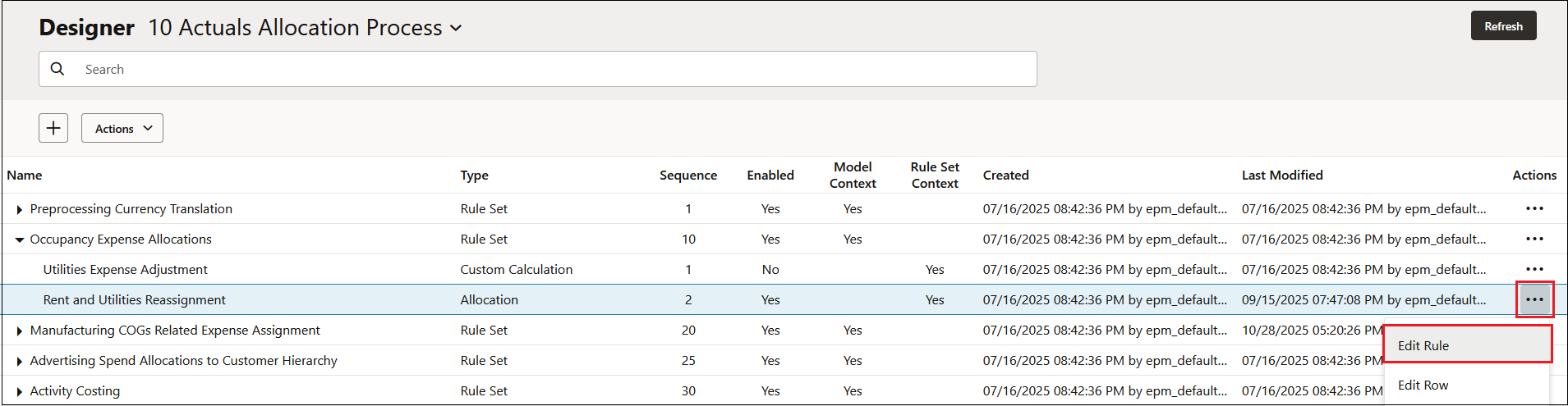

  1. 워터폴 설정 탭에서 할당 규칙 옆에 있는 작업 아이콘을 누른 다음, 규칙 편집을 선택합니다.
    드롭다운 메뉴에서 규칙 편집이 선택되어 강조 표시된 샘플 규칙

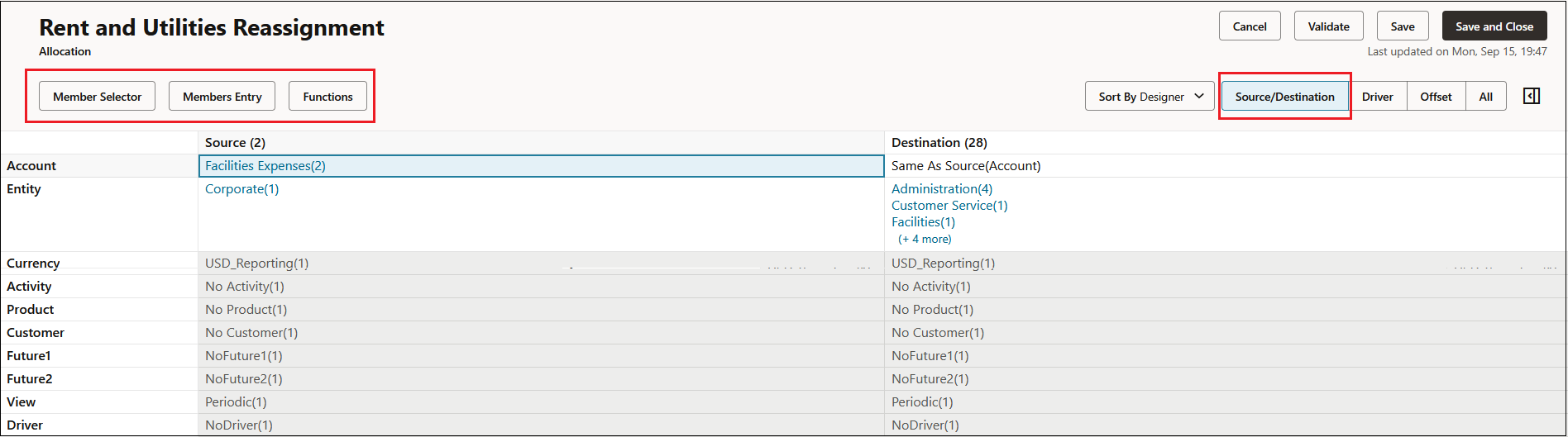

    소스/대상 정보가 표시된 규칙이 열립니다.
  2. 차원 옆의 소스 열을 눌러 멤버 선택기, 멤버 입력 및 함수를 사용으로 설정합니다.
    샘플 할당 규칙 소스/대상 탭
  3. 차원에 대한 행을 선택한 상태에서 차원의 소스 멤버를 정의하는 옵션을 누릅니다.

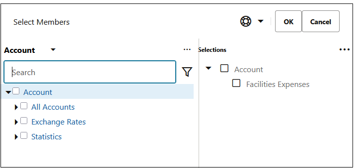

    • 멤버 선택기:
      멤버 선택기를 눌러 멤버 선택 대화상자를 엽니다. 이 대화상자에서 소스 차원에 추가할 멤버를 선택할 수 있습니다. 멤버 선택기 사용을 참조하십시오.
      이 예에서는 설비 비용 멤버가 계정 차원에 추가되었습니다.
      계정 차원에 대해 설비 비용이 선택된 멤버 선택 대화상자
      Tip:
      상위 레벨 멤버를 선택하면 해당 멤버의 모든 하위가 선택됩니다. 예를 들어 "모든 계정"을 선택하면 실제로는 "모든 계정"의 모든 레벨 0 하위가 선택됩니다. 규칙은 각 레벨 0 멤버에 대한 할당을 실행합니다. 상위 레벨 멤버를 선택하면 각 특정 멤버를 개별적으로 선택할 필요가 없습니다.

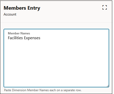

    • 멤버 입력:
      소스 차원에 추가할 멤버가 여러 개이며 멤버 이름을 알고 있는 경우 멤버 선택 대화상자에서 각 멤버를 하나씩 추가하는 대신 멤버 입력을 누르고 차원 멤버 이름을 입력합니다.
      예를 들어 Excel 스프레드시트에 멤버 목록이 있는 경우 Excel에서 이러한 멤버를 복사한 후 멤버 입력 대화상자에 붙여넣을 수 있습니다. 멤버는 차원이 생성될 때 지정한 소스의 차원에 추가됩니다. 차원에 멤버 추가를 참조하십시오.
      설비 비용 멤버를 표시하는 멤버 입력 대화상자
      Tip:
      소스의 적용 가능한 모든 차원에 멤버를 추가하려면 소스 행을 누른 다음, 멤버 입력을 누릅니다. 특정 차원에 여러 멤버를 추가하려면 차원 행을 누른 다음, 멤버 입력을 누릅니다.
