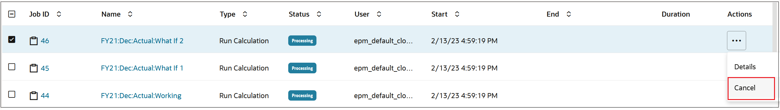

  1. 작업 콘솔에서 상태가 처리 중인 작업을 선택합니다.
  2. 작업 버튼을 누르고 취소를 선택합니다.
    처리 중인 작업에 대해 취소가 선택된 작업 콘솔

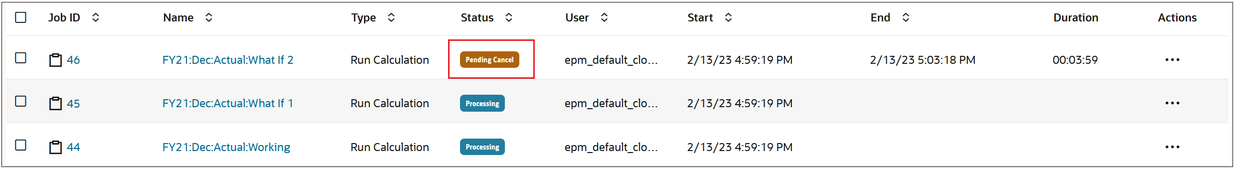

    작업 상태가 취소 대기 중으로 변경됩니다.
    취소 대기 중 상태의 작업이 표시된 작업 콘솔

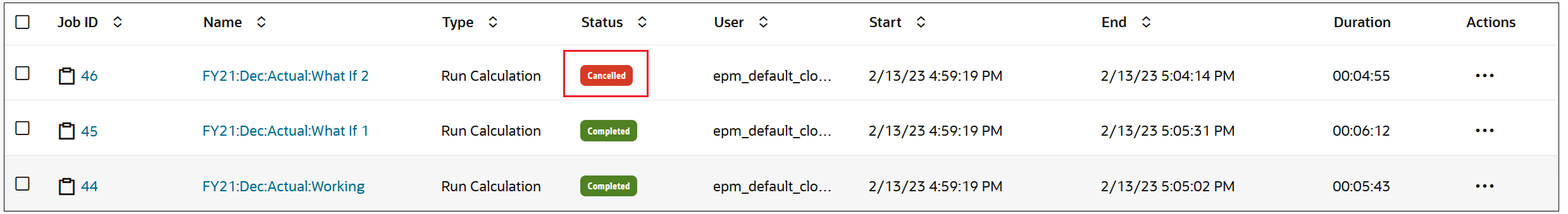

    취소가 완료되면 상태가 취소됨으로 변경됩니다.
    취소됨 상태의 작업이 표시된 작업 콘솔
