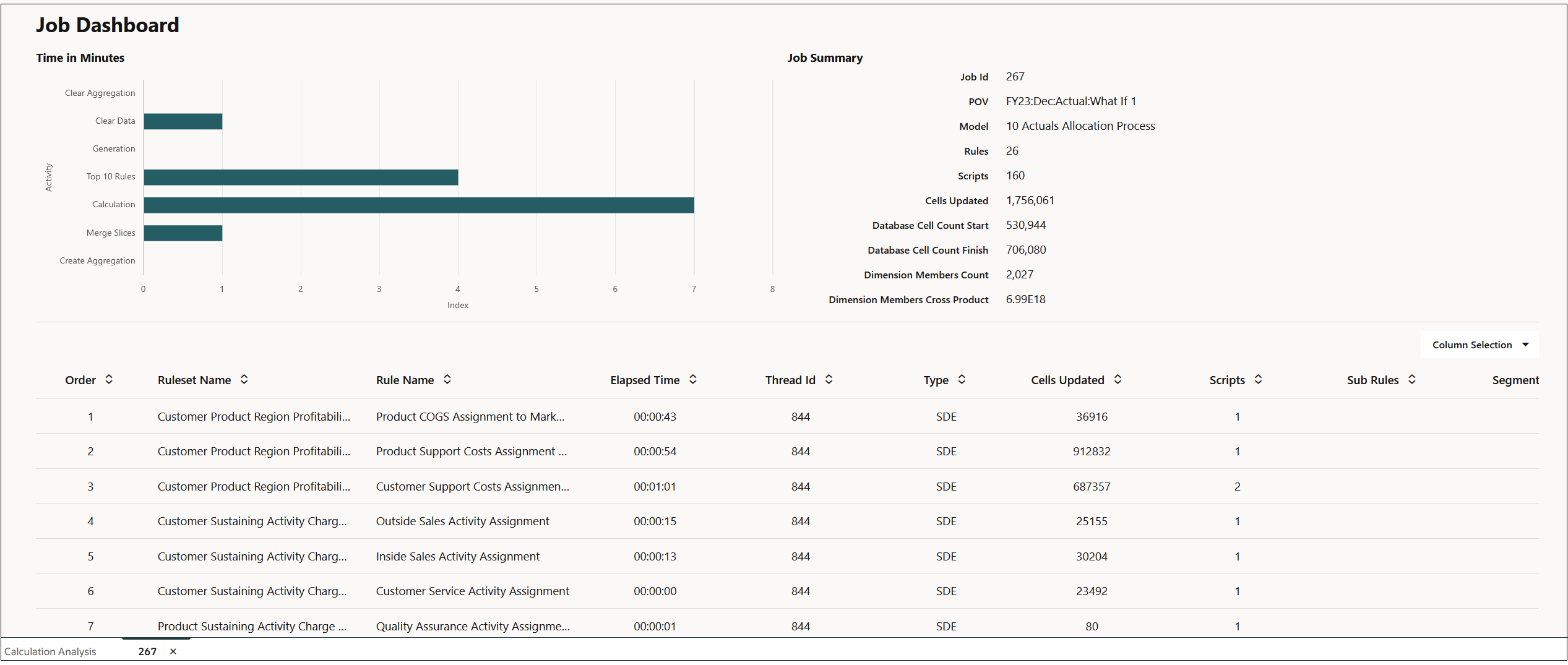

작업 대시보드에는 단일 계산 레코드에 대한 성능 진단이 표시됩니다. 성능 요약이 왼쪽에 나열되며, 성능 요약 옆에 작업을 실행하는 데 걸린 시간(분) 또는 작업 세부정보를 표시할지 여부를 선택할 수 있습니다. 계산 레코드의 각 규칙 세트 및 규칙에 대한 자세한 정보가 페이지 맨아래에 표시됩니다.
작업 대시보드에 액세스하려면:
  1. 홈 페이지에서 모델링, 계산 분석 순으로 선택합니다.
  2. 계산 분석 페이지에서 단일 계산 레코드를 선택합니다.
  3. 성능 분석을 누릅니다.
  4. 시간(분) 또는 작업 세부정보를 눌러 볼 정보를 선택합니다.
시간(분)이 선택된 샘플 작업 대시보드 보고서
단일 작업에 대한 데이터를 보여주는 샘플 작업 대시보드

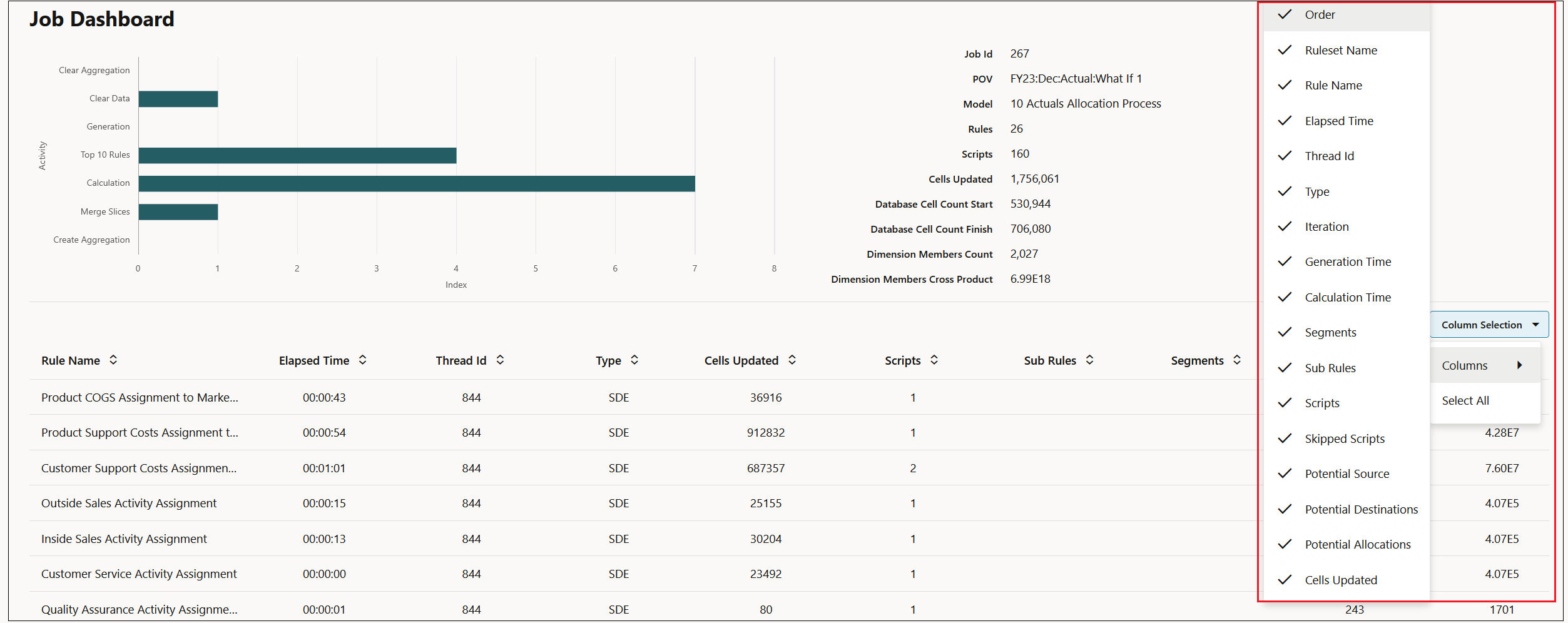

작업 대시보드 보고서에 표시되는 열을 변경하려면 열(열 아이콘) 옆에 있는 드롭다운을 누르고 원하는 열을 선택하거나 선택취소합니다.
열 선택 드롭다운을 보여주는 샘플 작업 대시보드
