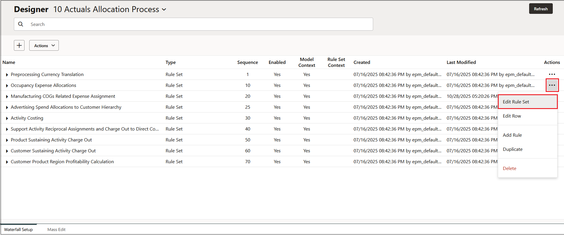

  1. 워터폴 설정 탭에서. 규칙 세트 옆에 있는 작업 아이콘을 누르고 규칙 세트 편집을 선택하여 규칙 세트 컨텍스트를 선택적으로 정의합니다.
    점유 비용 할당 규칙에 대해 규칙 세트 편집이 선택되어 있는 워터폴 설정 탭

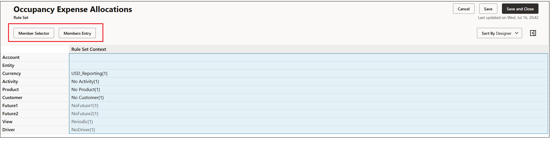

  2. 차원 옆에 있는 규칙 세트 컨텍스트 열을 눌러 멤버 선택기 및 멤버 입력을 사용으로 설정합니다.
    멤버 선택기 및 멤버 입력 버튼을 보여주는 규칙 세트 화면

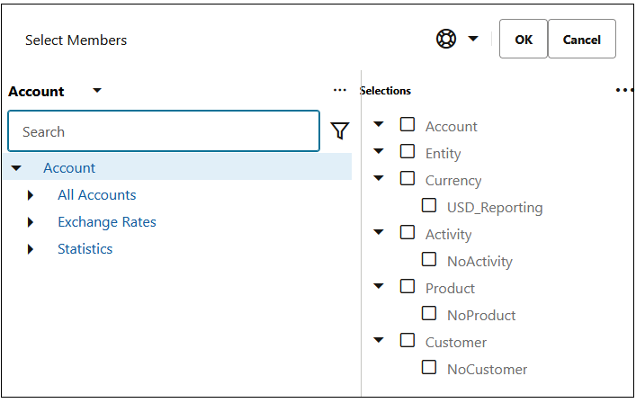

      이 예에서는 점유 비용 할당 규칙 세트의 정의된 규칙 세트 컨텍스트에 대해 선택된 멤버를 보여 줍니다.
      규칙 세트 컨텍스트에 대해 선택된 멤버를 보여주는 멤버 선택 대화상자

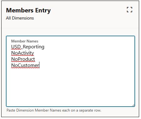

    • 멤버 입력:
      멤버 입력을 누르고 멤버 입력 대화상자에서 멤버를 입력하여 규칙 세트 컨텍스트의 멤버를 선택할 수도 있습니다.
      규칙 세트 컨텍스트에 대해 선택된 멤버를 보여주는 멤버 입력 대화상자
