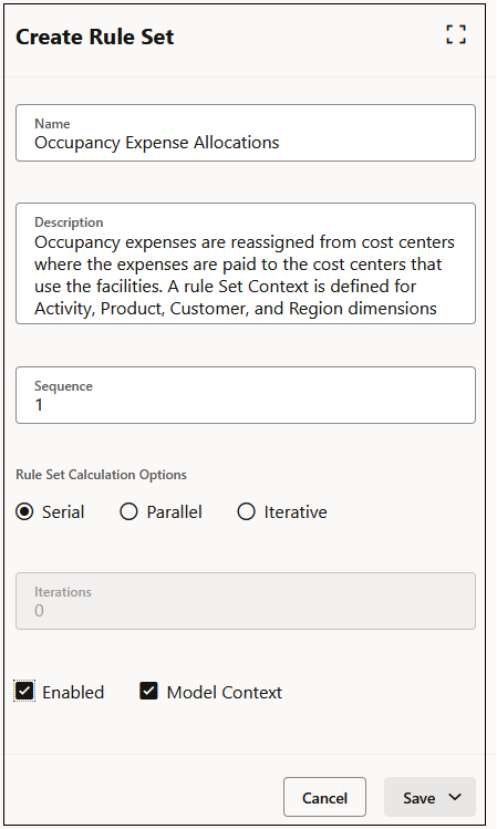

  4. 규칙 세트 생성 패널에서 규칙 세트에 대한 정보를 입력합니다.
    • 이름: 규칙 세트 이름을 입력합니다.
      예를 들어 Enterprise Profitability and Cost Management와 함께 제공되는 BksML50 샘플 애플리케이션에는 "점유 비용 할당"이라는 규칙 세트가 있습니다.
    • 설명: 규칙 세트에 대한 설명을 입력합니다.
      여기에 입력하는 설명은 모델 설명서 보고서에 표시됩니다. 나중에 모델 논리를 검토하는 누구에게나 유용하도록 규칙 세트에 대한 정보를 제공하는 설명을 입력하십시오. 모델 설명서 보고서 생성을 참조하십시오.
      예를 들어 점유 비용 할당 규칙 세트에 대한 설명은 다음과 같을 수 있습니다. "점유 비용은 설비를 사용하는 비용 센터로 비용을 지불하는 비용 센터에서 재지정됩니다. 해당 규칙에는 차원이 사용되지 않으므로 No<dimname> 멤버를 선택하도록 활동, 제품, 고객, 지역 차원에 대해 규칙 세트 컨텍스트가 정의됩니다."
    • 순서: 번호를 입력하여 규칙 세트가 실행되는 순서를 결정합니다. 이 순서는 워터폴 설정 탭에 규칙 세트가 표시되는 순서도 결정합니다. 순서는 1에서 9999 사이의 정수입니다.
    • 규칙 세트 계산 옵션을 선택합니다.
      • 직렬: 규칙 세트의 모든 규칙을 순번에 따라 순차적으로 실행합니다.
      • 병렬: 순번이 동일한 규칙을 동시에 실행합니다. 병렬로 실행할 수 있는 규칙 수는 애플리케이션 설정의 계산 스레드 설정에서 정의됩니다. 애플리케이션 및 시스템 설정 관리 정보를 참조하십시오.
      • 반복: 규칙 세트를 여러 번 순서대로 실행합니다. 이 옵션을 선택하는 경우 실행할 반복 수를 입력합니다. 반복 계산은 모델에서 상호 할당 관계가 주는 영향을 해결하는 데 사용됩니다.
    • 사용: 이 항목을 선택하면 계산이 수행될 때 규칙 세트가 활성이 됩니다.
    • 모델 컨텍스트: 이 항목을 선택하면 모델 생성 중에 수행된 멤버 선택이 규칙 세트의 모든 규칙에 적용됩니다. 모델 컨텍스트를 사용하면 모든 규칙에 동일한 멤버를 선택하지 않아도 되므로 시간이 절약되고 일관성이 보장됩니다. 모델 및 규칙 세트 컨텍스트 이해를 참조하십시오.
  5. 저장을 누른 후 다음 중 하나를 선택합니다.
    • 저장 후 닫기을 선택하여 워터폴 설정 탭으로 돌아가거나
    • 저장 후 다음을 선택하여 규칙 세트를 추가합니다.
다음 예에서 점유 비용 할당 규칙 세트는 실행할 첫번째 규칙 세트가 됩니다. 이 규칙 세트는 규칙 세트의 모든 규칙을 순차적으로 실행하고, 기본적으로 사용으로 설정되며, 이전에 정의된 모델 컨텍스트를 사용합니다.
점유 비용 할당 규칙 세트에 대한 옵션을 보여주는 규칙 세트 생성 패널

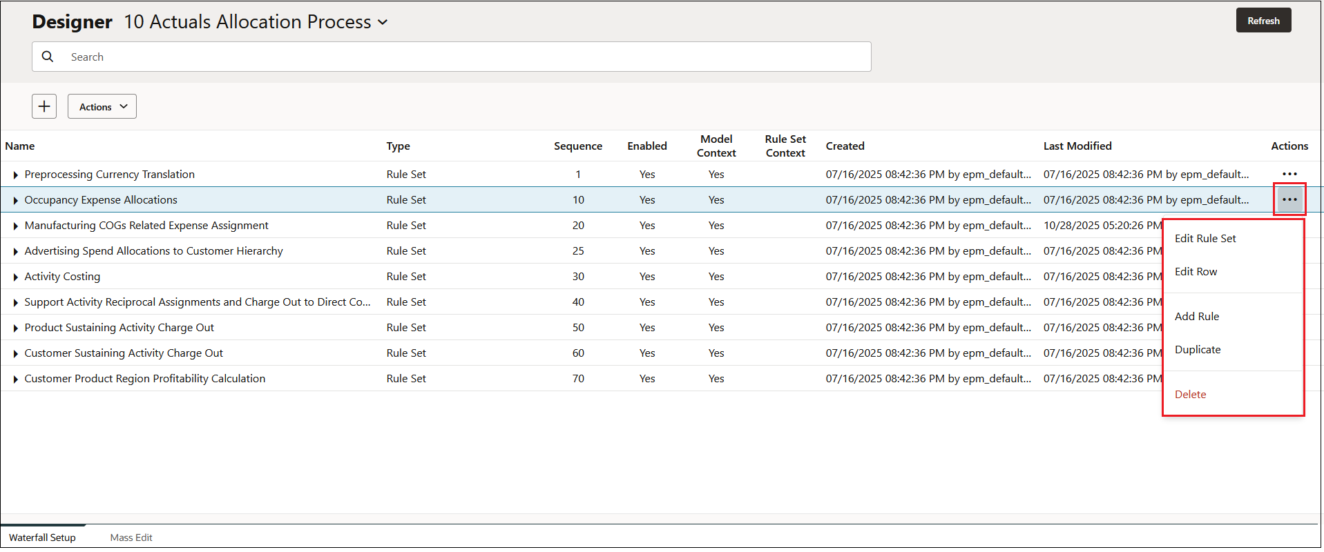

규칙 세트 생성 패널에 정의된 규칙 세트는 워터폴 설정 탭에 표시됩니다. 규칙 세트 옆에 있는 작업 아이콘을 눌러 다음 태스크를 완료합니다.
  • 규칙 세트의 모든 규칙에 대해 동일한 멤버를 사용할 차원에 대한 멤버 선택항목을 정의하는 규칙 세트 컨텍스트를 생성하도록 규칙 세트를 편집합니다(규칙 세트 컨텍스트 생성 참조).
  • 행의 정보를 편집합니다. (행의 정보를 변경하는 경우 확인 표시 저장을 누르고, 그렇지 않은 경우 확인 표시 취소을 누릅니다.)
  • 규칙 세트에 규칙 추가(할당 규칙 생성 및 사용자정의 규칙 생성 참조)
  • 규칙 세트 복제(규칙 세트 복제 참조)
  • 규칙 세트 삭제
점유 비용 할당 규칙 세트에 대해 정의된 규칙 세트를 보여주는 워터폴 설정 탭
