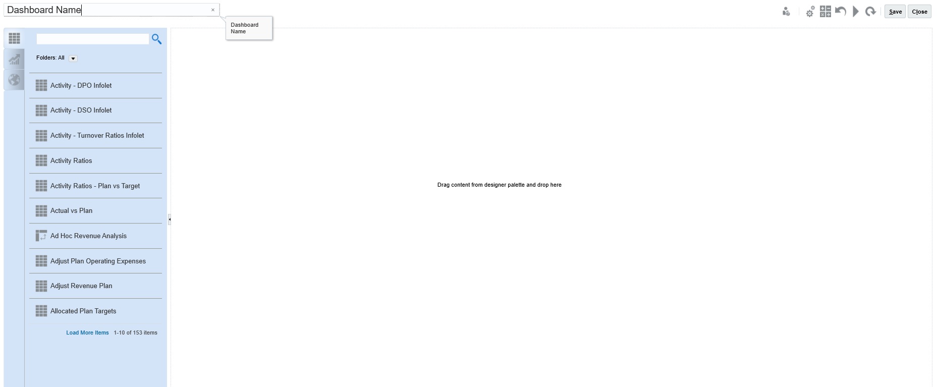

  2. 제공된 옵션에서 대시보드 1.0를 선택합니다.
    빈 캔버스가 있는 대시보드 1.0 디자이너 페이지
  3. 기본 대시보드 이름을 누르고 입력 상자에 새 이름을 입력하여 이름을 입력합니다.
    설정을 누르고 이름을 제목으로 사용을 선택 취소한 다음, 제목을 입력하고 대화상자에서 서식을 설정하여 사용자정의 서식의 제목을 대시보드에 지정할 수 있습니다.
