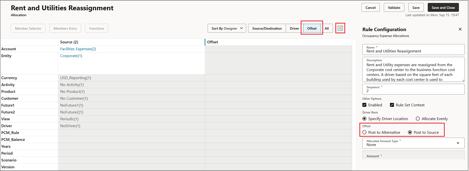

오프셋을 게시할 위치를 지정하려면 구성 열기 아이콘을 눌러 규칙 구성 패널을 열고 옵션을 선택합니다.
  • 대체 위치에 게시: 이 옵션을 선택하면 오프셋 값을 계산할 차원 타겟을 지정합니다.
  • 소스 위치에 게시: 이 옵션을 선택하면 선택한 소스 차원 멤버가 오프셋으로 사용됩니다.
규칙 구성 패널의 오프셋 옵션을 보여주는 오프셋 탭
기본적으로 오프셋은 소스 위치와 동일합니다.

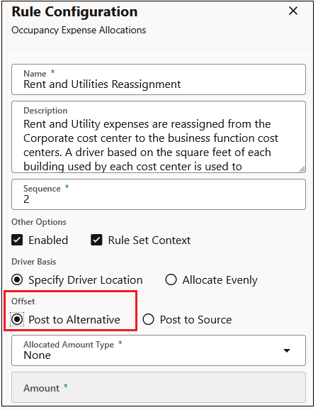

오프셋을 대체 위치에 게시하려면:
  1. 규칙 구성 패널의 오프셋에서 대체 위치에 게시를 선택합니다.
    대체 위치에 게시가 선택된 오프셋
