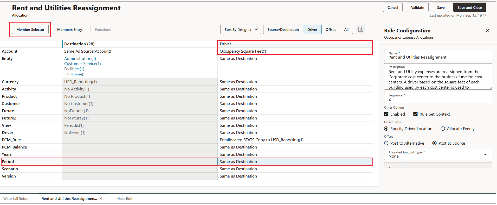

  1. 기간 차원 옆에 있는 대상과 동일을 누른 다음, 멤버 선택기를 누릅니다.
    드라이버로 선택된 점유 제곱피트 및 기간 차원에 대해 선택된 대상과 동일을 보여주는 드라이버 탭

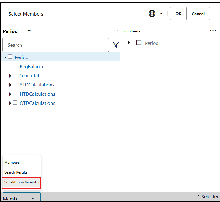

  2. 멤버 선택 대화상자의 맨아래에 있는 멤버를 누르고 대체 변수를 선택합니다.
    멤버 드롭다운에서 대체 변수가 선택된 멤버 선택

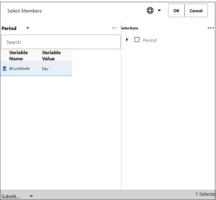

    기간에 대해 정의된 대체 변수가 표시됩니다. 이 예에서는 하나의 대체 변수인 $CurrMonth가 정의되었습니다. 대체 변수를 선택하고 확인을 누릅니다.
    $CurrMonth 대체 변수가 선택된 멤버 선택 대화상자

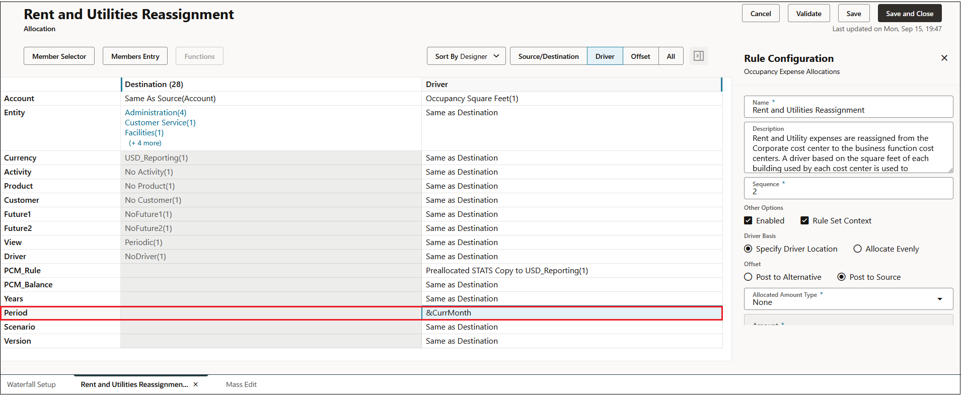

    $CurrMonth 대체 변수를 선택하면 할당 규칙 드라이버 탭에서 기간 차원에 대한 값으로 표시됩니다.
    기간 차원에 사용할 대체 변수로 표시되는 $CurrMonth
