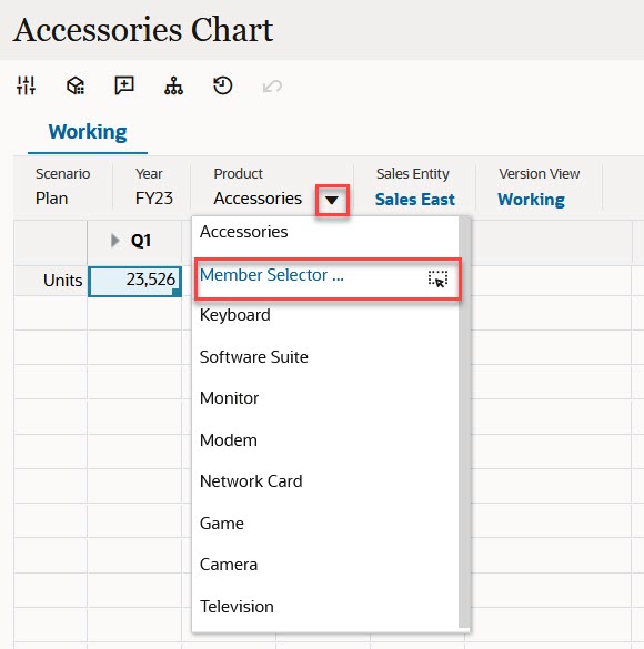

양식 2.0에서 멤버 선택기 열기
페이지 드롭다운 목록을 누른 후 멤버 선택기를 선택할 수도 있습니다.
페이지 드롭다운 목록에서 멤버 선택기 열기
