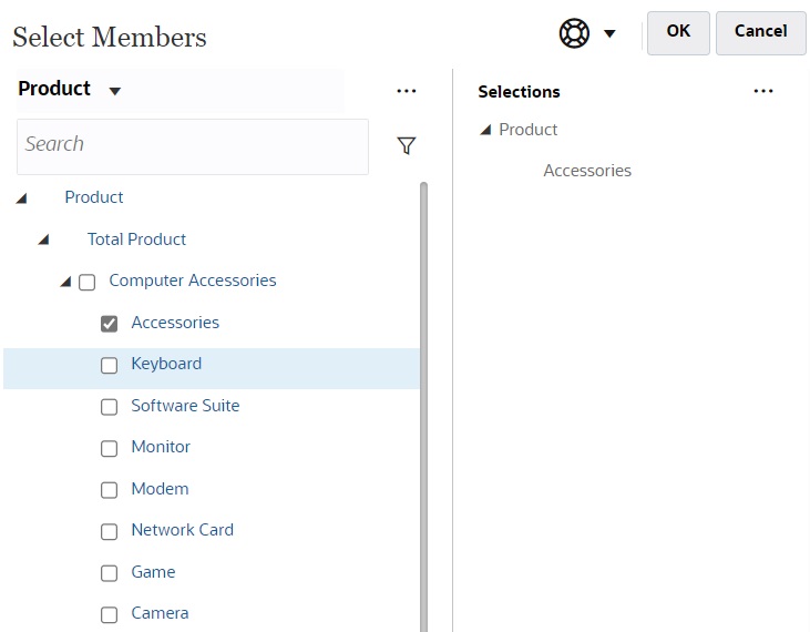

멤버 선택기를 사용하여 검색할 수도 있습니다. POV 링크를 누른 후 멤버 선택기 아이콘(멤버 선택기 아이콘)을 눌러 멤버 선택기를 실행합니다. 멤버 선택기의 멤버는 계층으로 표시되거나 검색 상자에 멤버 이름을 입력할 수 있습니다. 검색 상자를 사용하여 멤버를 찾는 경우 [검색] 상자 아래에 결과가 표시됩니다.
Figure 15-2 양식 2.0 멤버 선택 검색 결과
멤버 선택기 검색 결과를 보여주는 스크린샷
결과의 정보 열을 마우스로 가리키고 멤버 찾기(멤버 찾기 아이콘)를 누르면 계층 내에 있는 멤버 위치를 볼 수 있습니다.
Figure 15-3 계층의 양식 2.0 멤버 선택 검색 결과
계층 내에서 멤버 선택 검색 결과를 보여주는 스크린샷
