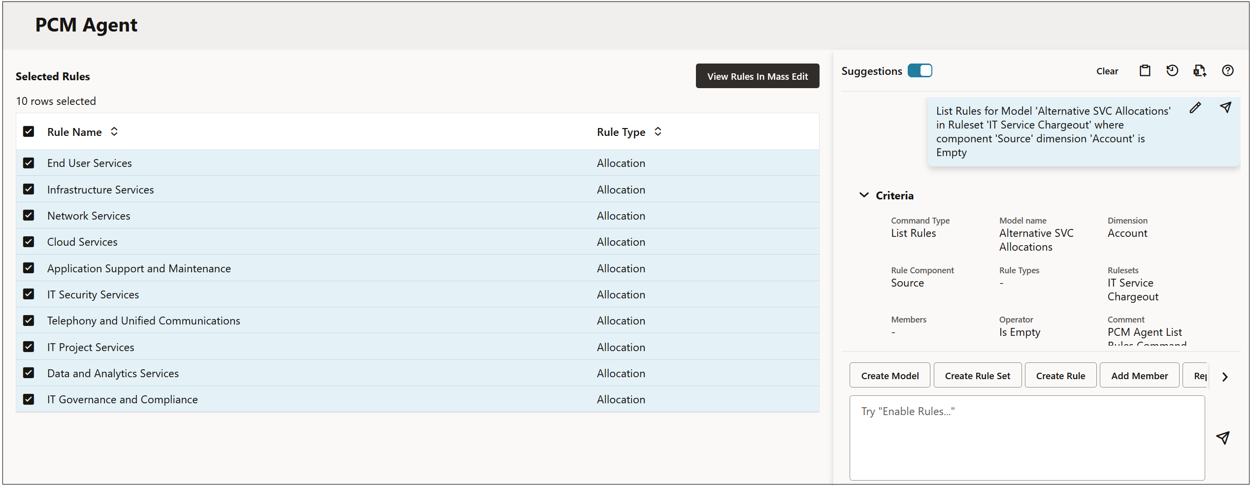

규칙을 나열하기 위한 사용자 요청
다음은 대량 편집을 사용하여 편집할 수 있는 필터링된 규칙 목록을 생성하기 위한 사용자 요청 예입니다.
List Rules for Model 'Alternative SVC Allocations' in Ruleset 'IT Service Chargeout' where component 'Source' dimension 'Account'
is Empty
사용자 요청을 입력하고 보내기 버튼(전송)을 누르면 PCM 에이전트 페이지가 요청 정보로 업데이트됩니다.
Figure 14-14 규칙 나열 미리보기
규칙을 나열하기 위한 사용자 요청을 보여주는 PCM 에이전트 페이지

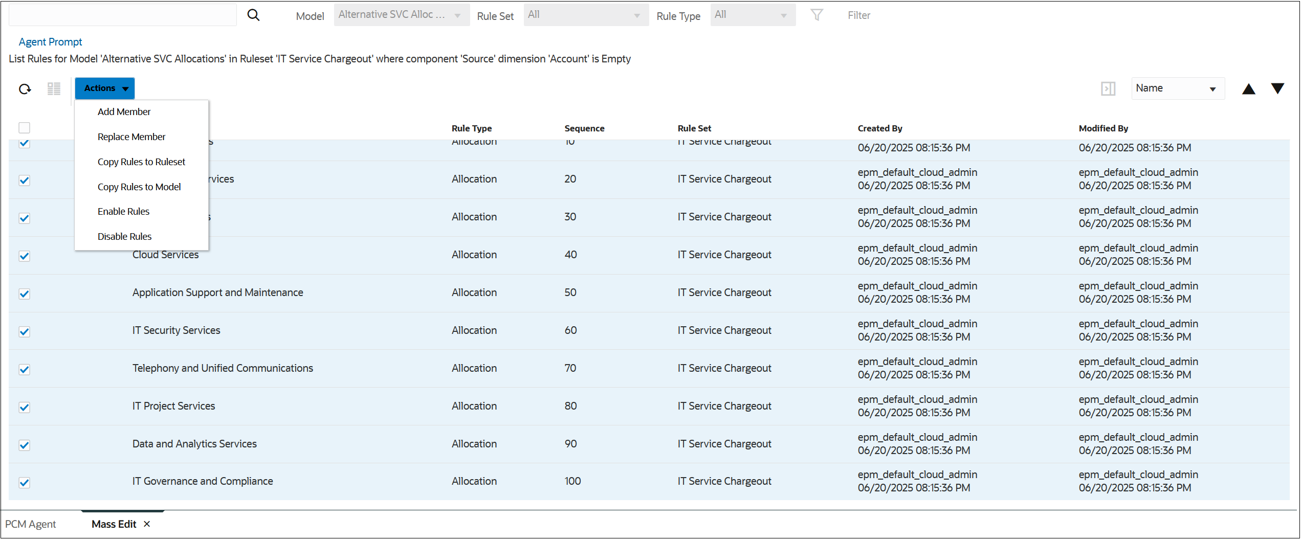

대량 편집에서 규칙 보기를 눌러 대량 편집 탭을 연 다음, 작업을 눌러 규칙을 편집합니다.
Figure 14-15 규칙 나열 결과
규칙을 나열하기 위한 사용자 요청의 결과를 보여주는 대량 편집 탭
