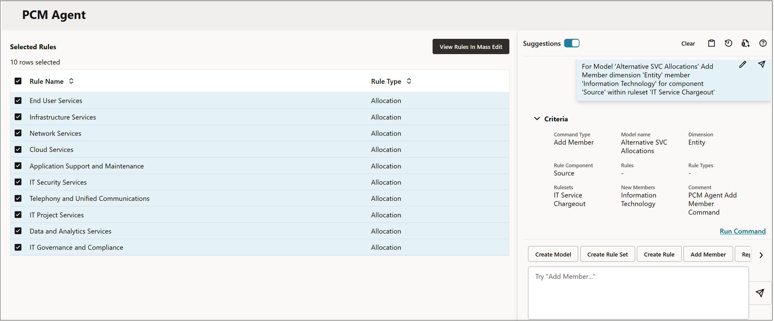

구성원을 추가하기 위한 사용자 요청
다음은 여러 규칙에 공통 멤버를 추가하기 위한 사용자 요청 예입니다.
For Model 'Alternative SVC Allocations' Add Member dimension 'Entity' member 'Information Technology' for component 'Source'
within ruleset 'IT Service Chargeout’
사용자 요청을 입력하고 보내기 버튼(전송)을 누르면 PCM 에이전트 페이지가 요청 정보로 업데이트됩니다.
Figure 14-12 멤버 추가 미리보기 추가
멤버를 추가하기 위한 사용자 요청을 보여주는 PCM 에이전트 페이지

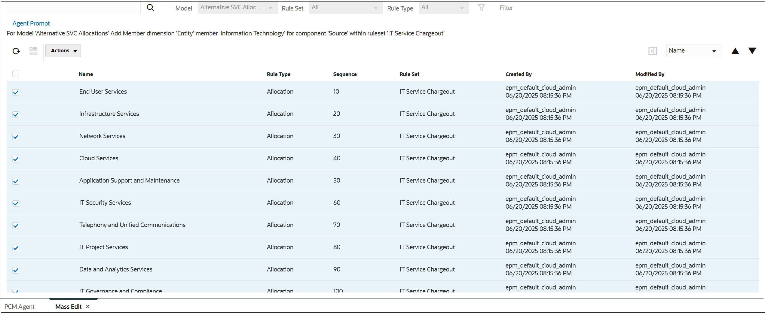

명령 실행, 대량 편집에서 규칙 보기 순으로 눌러 멤버를 추가하기 위한 요청의 결과를 확인합니다.
Figure 14-13 멤버 추가 결과
멤버를 추가하기 위한 사용자 요청의 결과를 보여주는 대량 편집 탭
