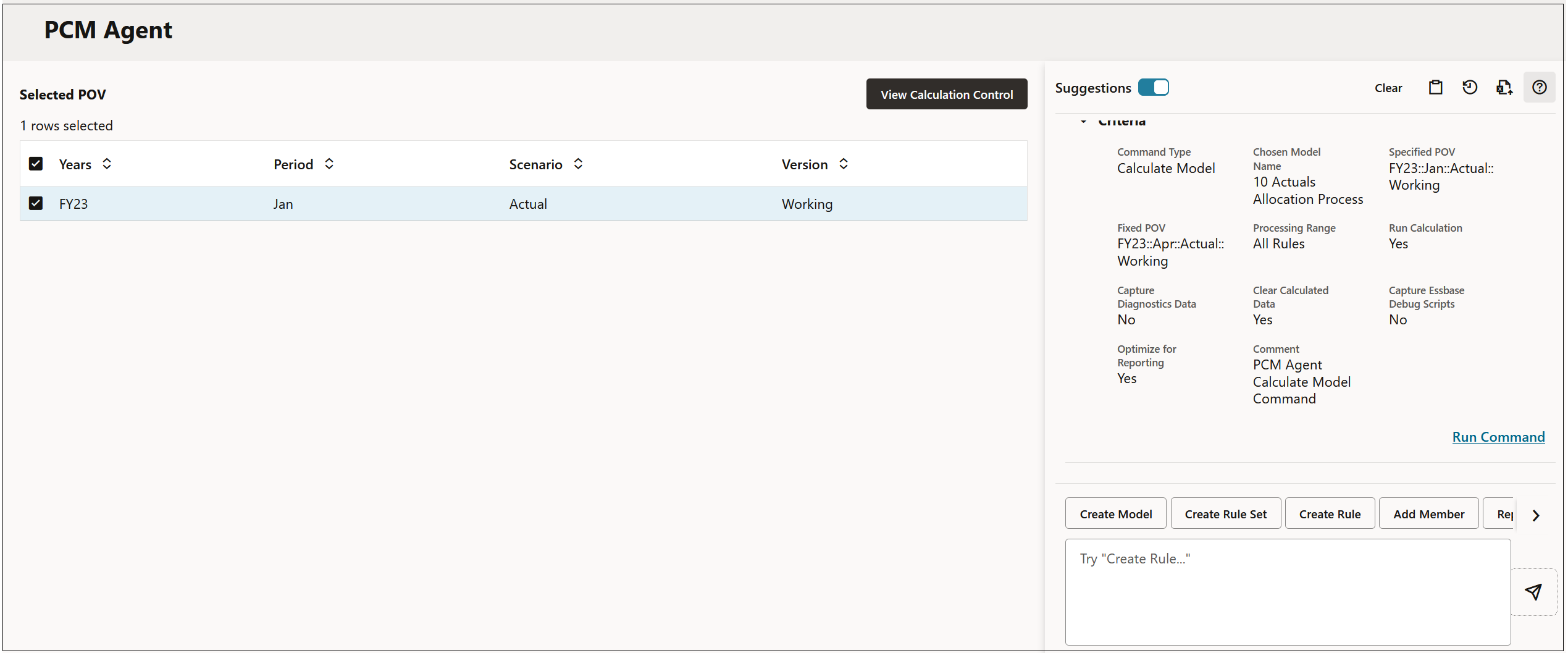

사용자 요청을 입력하고 보내기 버튼(전송)을 누르면 PCM 에이전트 페이지가 요청 정보로 업데이트됩니다.
Figure 14-10 계산 미리보기
계산을 실행하기 위한 사용자 요청을 보여주는 PCM 에이전트 페이지

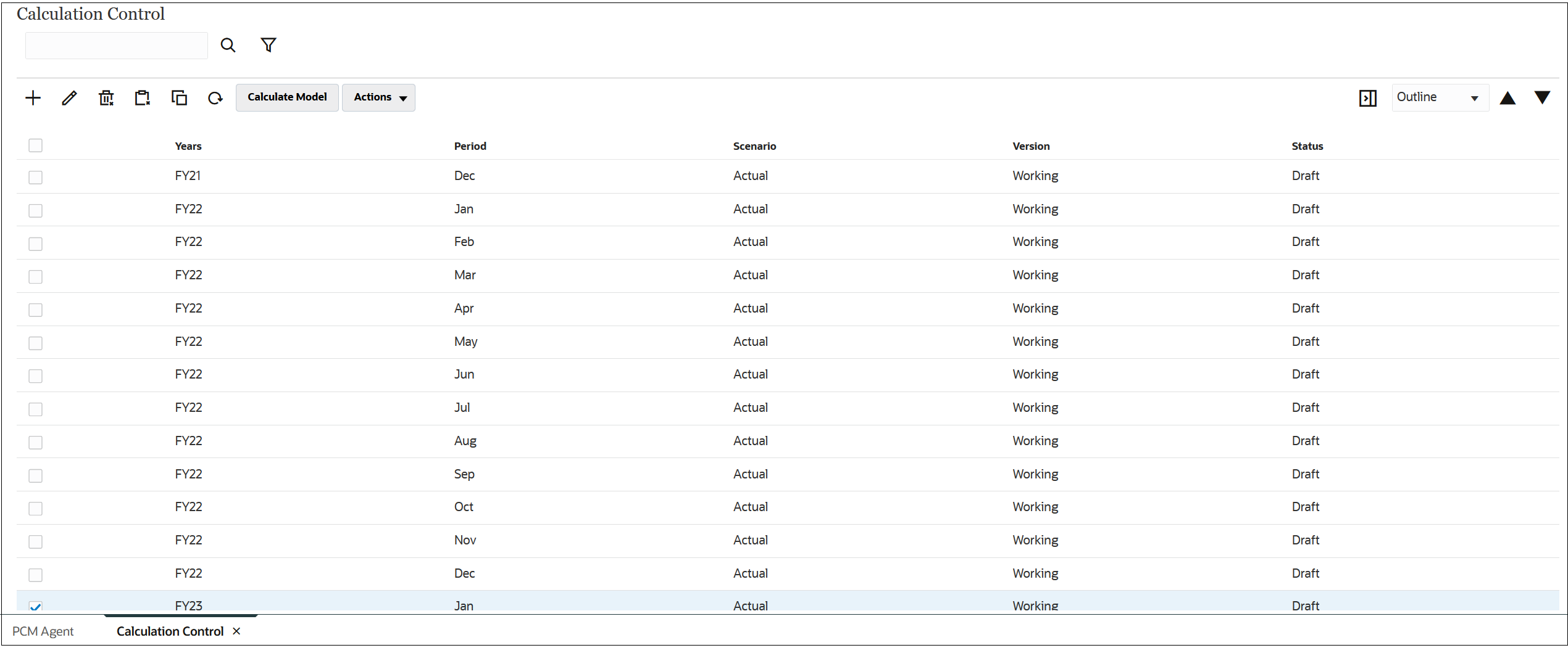

명령 실행, 계산 컨트롤 보기 순으로 눌러 계산 결과를 확인합니다.
Figure 14-11 계산 결과
계산 요청 결과를 보여주는 계산 컨트롤 화면
