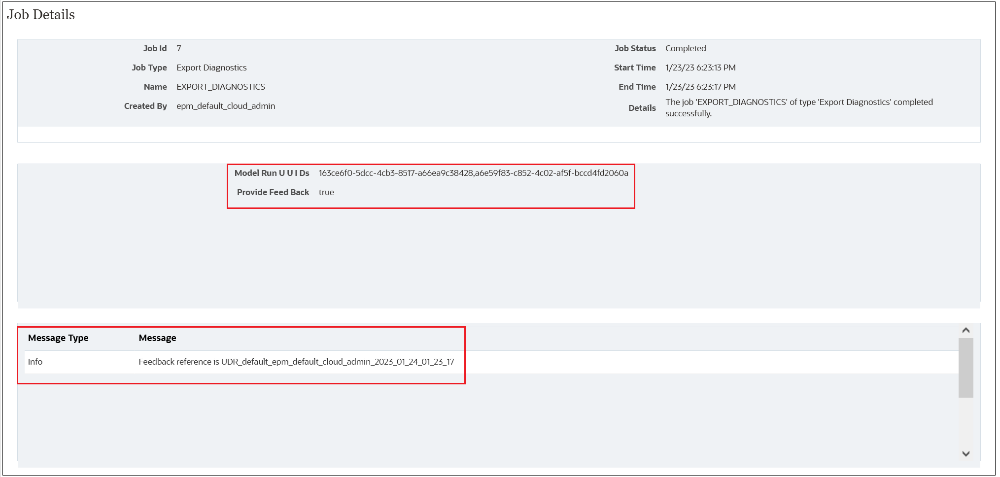

진단 익스포트 작업은 작업 콘솔에서 생성됩니다. 진단 익스포트 작업을 누릅니다.
피드백 정보는 진단 익스포트 작업에 대한 작업 세부정보 화면에서 제공됩니다.
