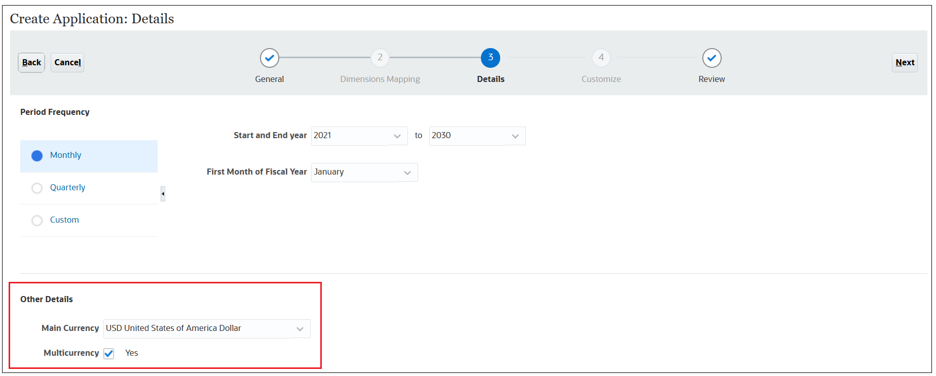

애플리케이션의 주요 통화를 지정하고 애플리케이션 생성: 세부정보 화면의 기타 세부정보 섹션에서 애플리케이션이 다중 통화를 지원하는지 설정합니다. 다중 통화에서 예를 선택하면 통화 차원이 생성됩니다.
통화 옵션이 선택된 애플리케이션 생성 세부정보 화면

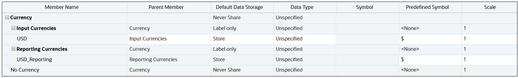

주요 통화로 선택한 통화는 통화 차원의 첫번째 멤버가 됩니다. 예를 들어 USD 미국 달러를 주요 통화로 선택하면 통화 차원에 다음과 같이 표시됩니다.
USD가 통화로 표시된 통화 차원
