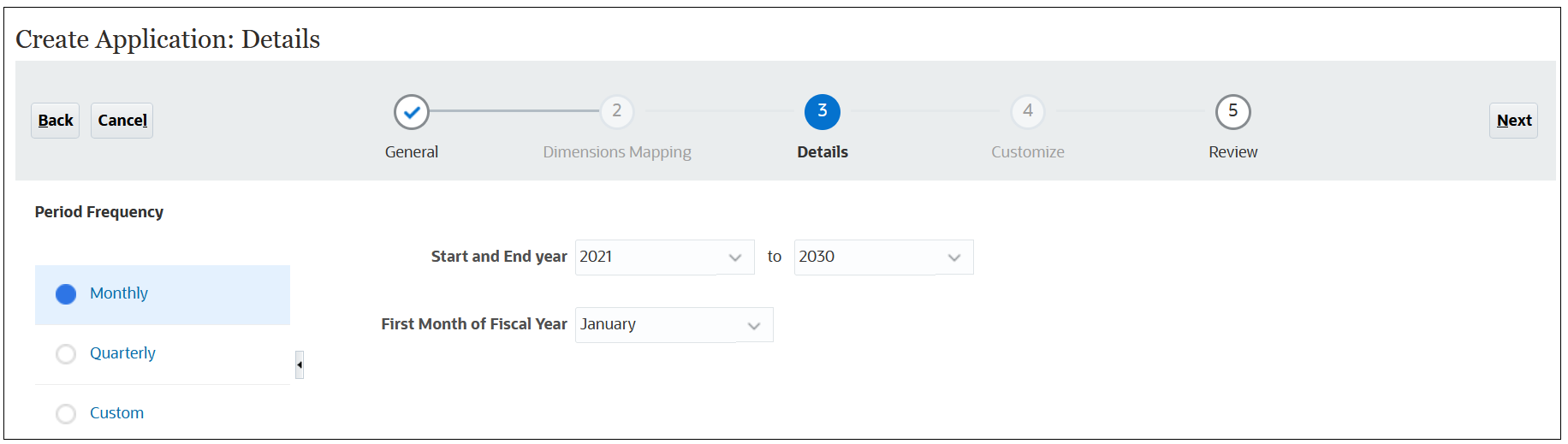

  • 매월 - 매월을 선택하는 경우 시작 및 종료 연도와 회계 연도의 첫번째 월을 입력합니다.
    매월 옵션이 선택된 기간 빈도

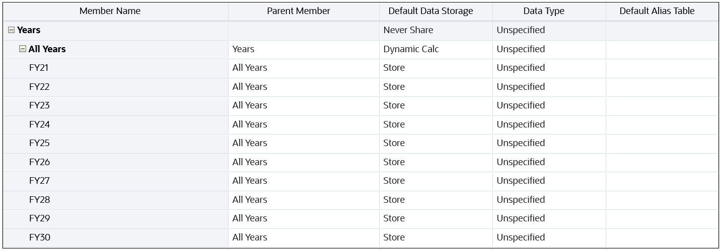

    시작 및 종료 연도에서 입력한 연도에 따라 연도 차원에 생성되는 연도 수가 결정됩니다.
    예를 들어 시작 연도가 2021이고 종료 연도가 2030이면 연도 차원은 다음과 같이 구성됩니다.
    연도 차원의 결과

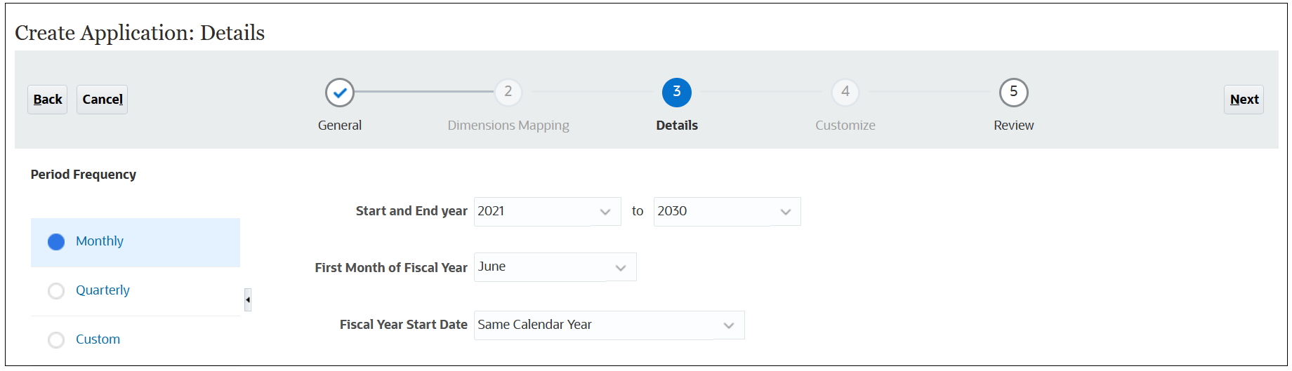

    회계 연도의 첫번째 월에서 입력하는 월에 따라 기간 차원 구성 방법이 결정됩니다. 회계 연도의 첫번째 월을 1월이 아닌 다른 월로 설정하는 경우 회계 연도가 동일한 달력 연도에서 시작하는지 또는 이전 달력 연도에서 시작하는지 지정합니다.
    매월 옵션이 선택되고 회계 연도의 첫번째 월이 6월로 설정된 기간 빈도
    나중에 공식 표현식 등을 사용하여 달력 연도를 기준으로 계산을 설정할 수 있습니다. 애플리케이션에 대한 공식을 설정할 때 애플리케이션이 동일 달력 연도 또는 이전 달력 연도에 시작하는지에 따라 [TPDate] 및 [FirstDate] 등의 공식 표현식은 서로 다른 결과를 생성한다는 것을 고려합니다.
    예를 들어 회계 연도의 첫번째 월이 6월이고 회계 연도 시작 날짜가 동일한 달력 연도이면 기간 차원은 다음과 같이 구성됩니다.

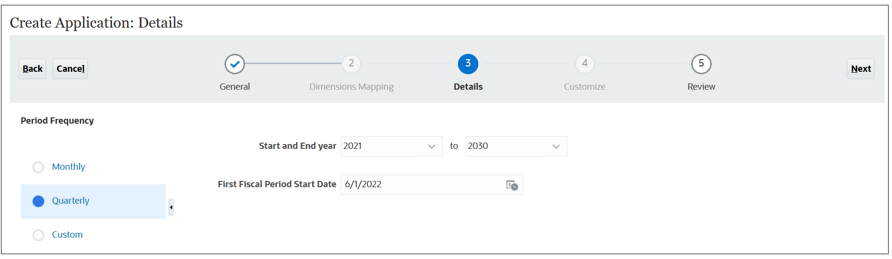

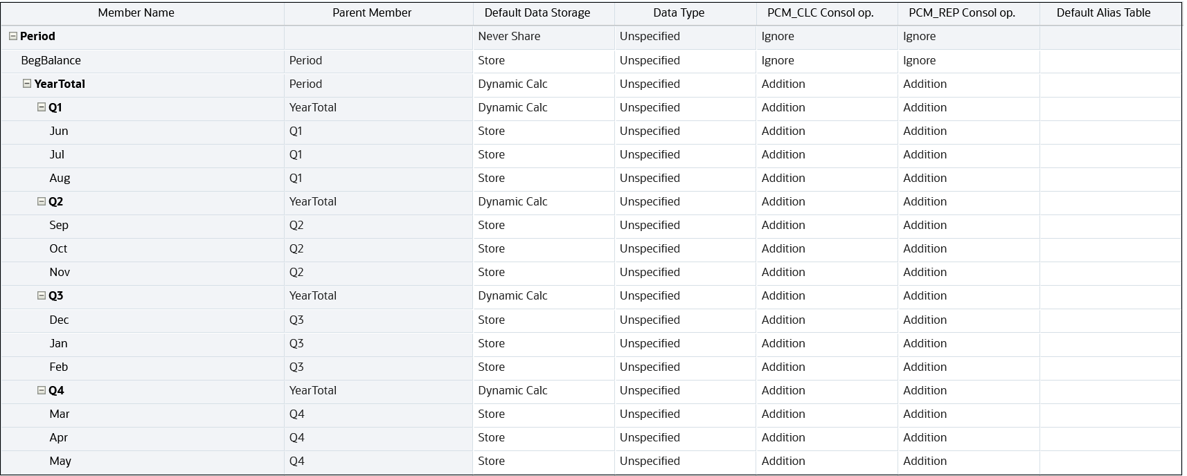

  • 매분기 - 매분기를 선택하는 경우 시작 및 종료 연도와 첫번째 회계 기간 시작 날짜를 입력합니다.
    매분기 옵션이 선택된 기간 빈도

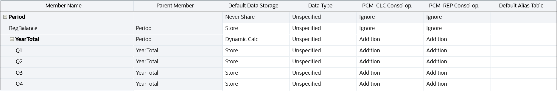

    예를 들어 매분기를 선택하고 시작 연도를 2021로 설정하고 종료 연도를 2030으로 설정하면 기간 및 연도 차원은 다음과 같이 구성됩니다.
    Q1에서 Q4가 표시된 기간 차원

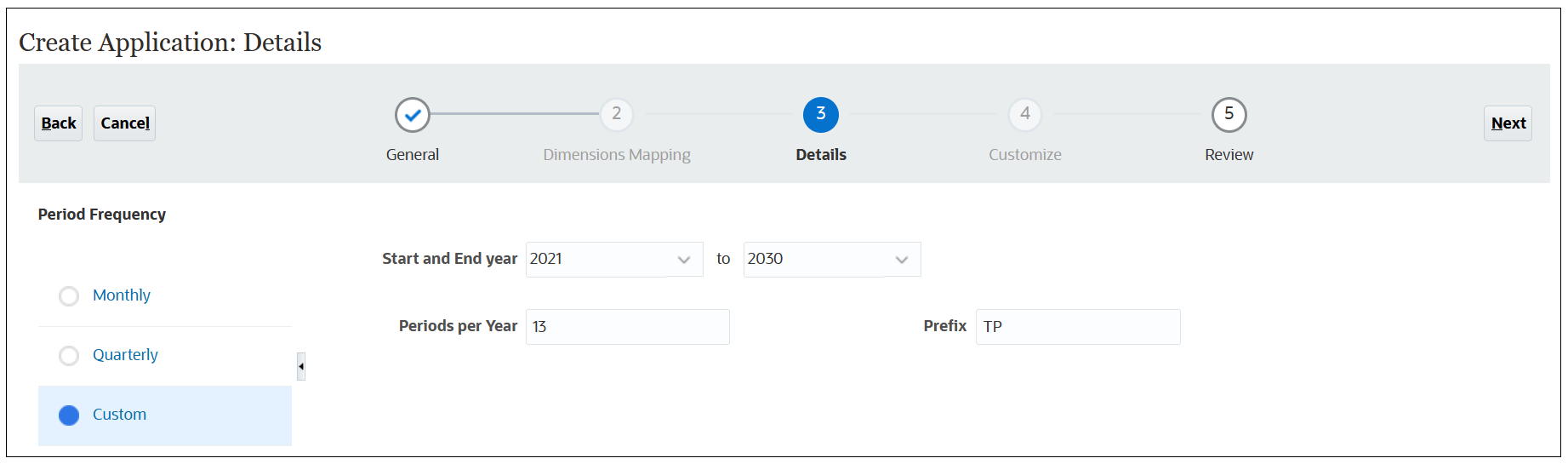

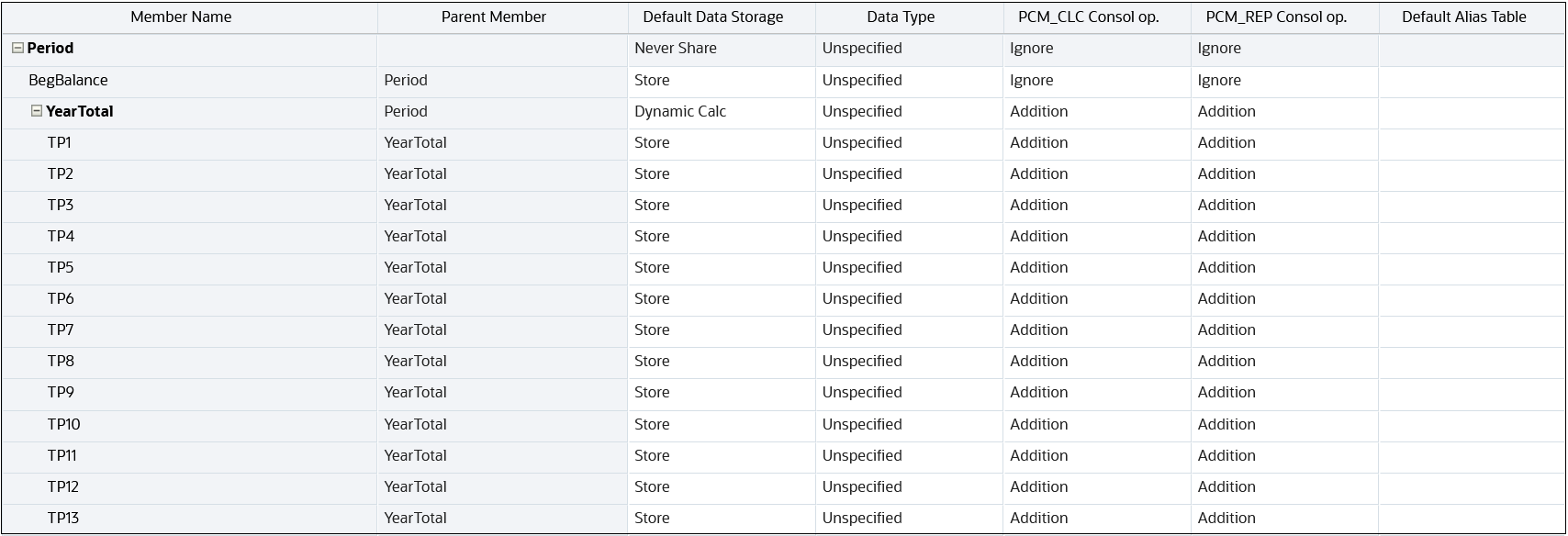

  • 사용자정의 - 사용자정의를 선택하는 경우 시작 및 종료 연도, 연도별 기간, 접두어를 입력합니다.
    사용자정의 옵션이 선택된 기간 빈도
    예를 들어 연도별 기간이 13이고 접두어가 TP이면 기간 차원은 다음과 같이 구성됩니다.
    기간 빈도 사용자정의 결과
