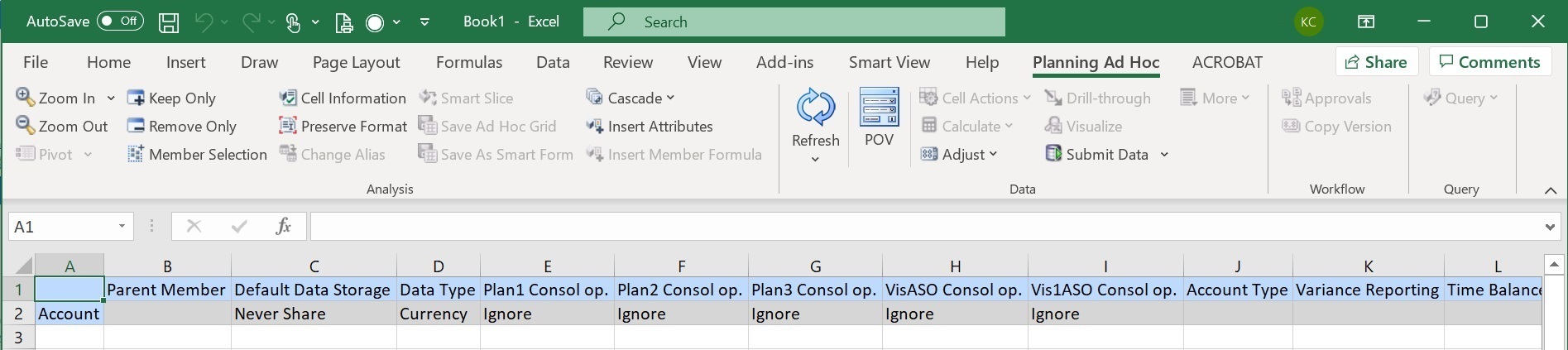

Smart View 그리드는 행에 멤버 이름이 있고 열에 멤버 등록정보가 있는 차원을 표시합니다. 편집할 차원을 처음 가져오면 기본적으로 사전 정의된 멤버 등록정보 세트가 그리드에 표시됩니다.
Smart View의 차원 그리드
그림 23-1에서는 Oracle Smart View for Office의 Vision 계정 차원에 대한 기본 멤버 등록정보 예제를 볼 수 있습니다.
그림 23-1 Planning 임시 리본이 표시된 Smart View for Office 그리드로 임포트한 차원
행 위치에 차원 이름이 있는 Excel 워크시트와 열 위치에 차원 등록정보를 표시합니다. 예를 들어 C1 셀은 기본 데이터 저장영역 등록정보이고 C2 셀은 등록정보 설정인 공유하지 않음입니다. 차원을 그리드에 임포트하면 Planning 광고 리본이 표시됩니다.
그림 23-1에는 Planning 임시 리본이 표시되어 있습니다. 연결된 데이터 소스에 따라 해당 데이터 소스의 제공자 임시 리본이 표시됩니다. 예를 들어 Enterprise Profitability and Cost Management 데이터 소스에 연결된 경우 EPCM 임시 리본이 표시됩니다.
표시되는 임시 리본은 사용할 수 있는 옵션이 더 적다는 점을 제외하고 기존 Smart View 임시 그리드에서 표시되는 제공자 임시 리본과 동일합니다.

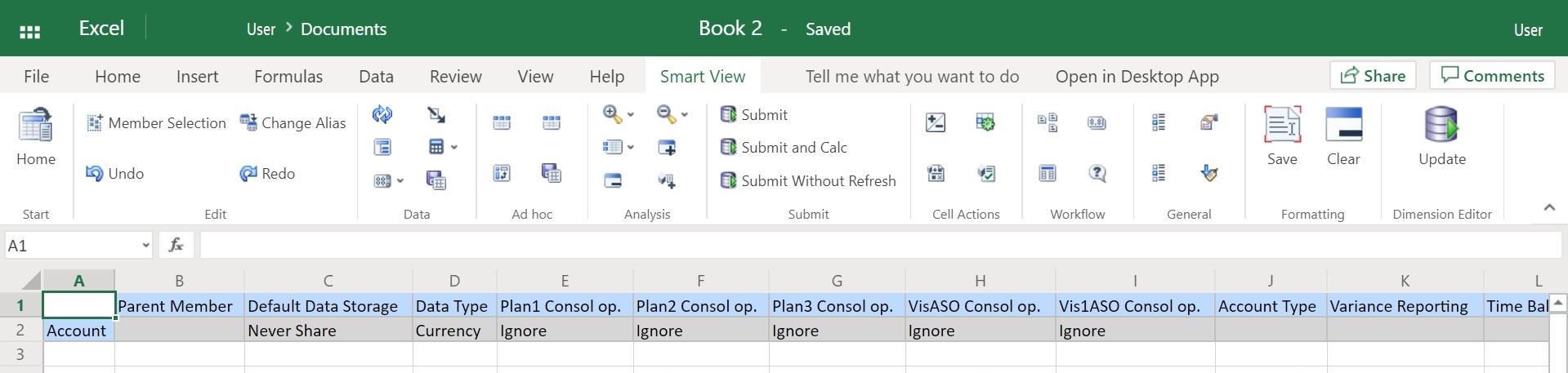

그림 23-2에서는 Chrome 브라우저에서 실행 중인 Oracle Smart View for Office(Mac 및 브라우저)의 Vision 계정 차원에 대한 기본 멤버 등록정보 예제를 볼 수 있습니다.
그림 23-2 Smart View 리본이 표시된 Smart View(Mac 및 브라우저) 그리드로 임포트한 차원
TBD
그림 23-2에는 Smart View 리본이 표시되어 있습니다. Oracle Smart View for Office(Mac 및 브라우저) 배포의 기본 리본 이름입니다. 리본에 다른 이름을 지정할 수도 있습니다. 그리드로 차원을 임포트하는 경우 모든 리본 옵션이 사용으로 설정되어 표시되지만 하나의 차원 그리드에는 하나의 서브세트만 적용할 수 있습니다.
