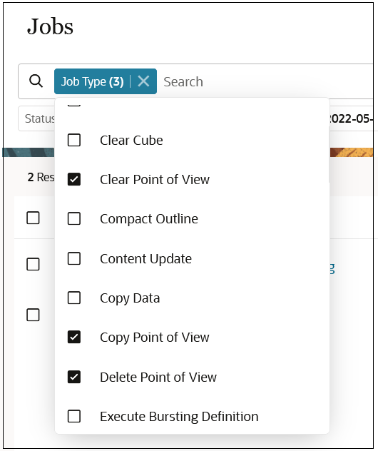

  2. 표시되는 작업을 POV 작업만으로 제한하려면 작업 유형 타일을 눌러 검색 필드로 이동합니다. 검색 필드에 배치된 후 타일을 다시 누르고 아래로 스크롤하여 원하는 POV 작업을 선택합니다.
    작업 유형 드롭다운에서 POV 작업이 강조표시된 작업 콘솔

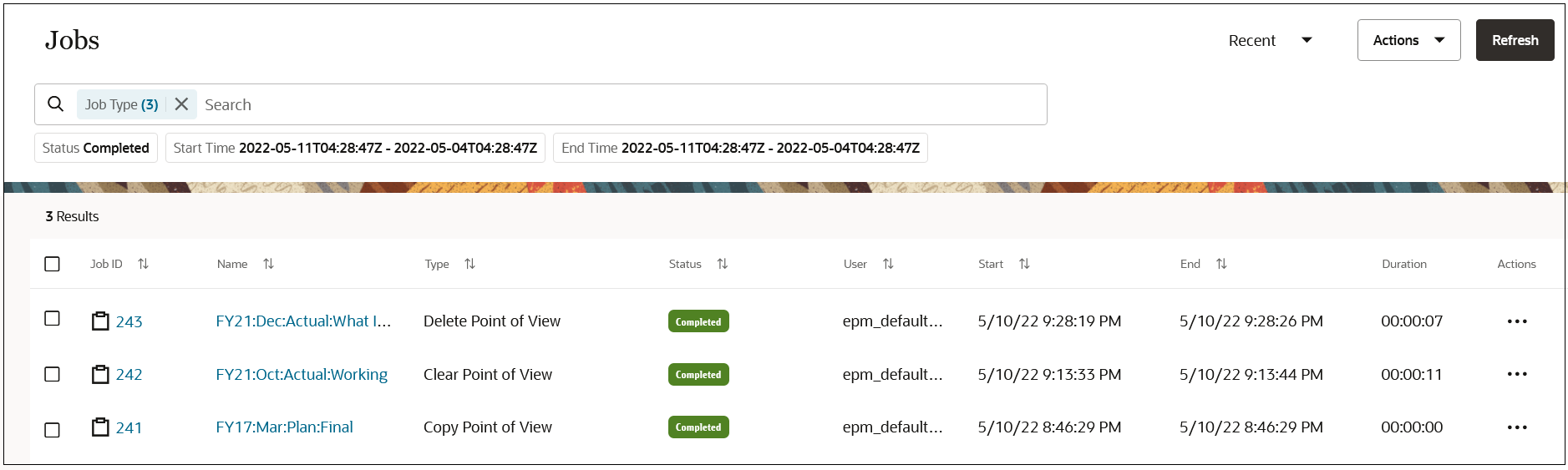

작업은 "완료" 또는 "완료되었으나 오류 발생" 상태로 표시됩니다. 다음 예제에서는 POV 삭제, POV 지우기, POV 복사 작업이 하나씩 제출되었으며 모든 작업이 오류 없이 성공적으로 실행되었습니다.
세 개의 POV 작업이 표시된 작업 콘솔

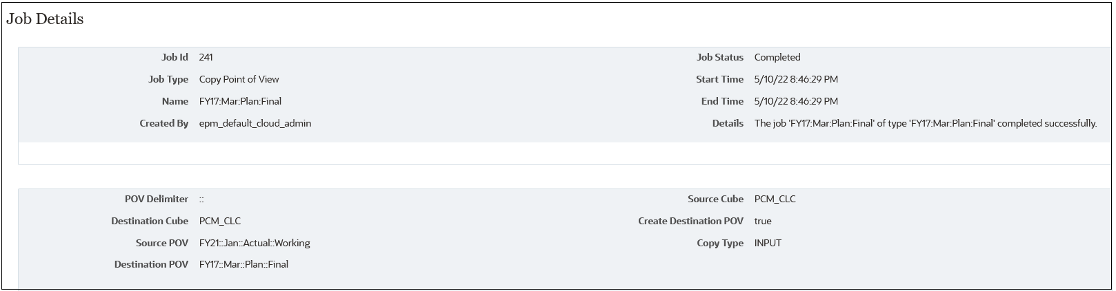

작업 세부정보를 표시하려면 작업 이름을 누르거나 작업 옆에 있는 세부정보 아이콘을 누르고 세부정보를 선택합니다.
POV 복사 작업의 작업 세부정보
