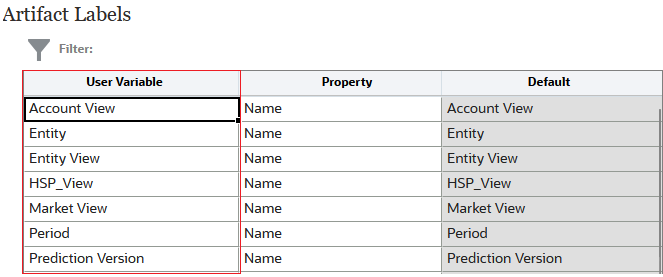

requirement.csv 및 작업에 대한 입력 파일에서 현지화된 이름이 아닌 아티팩트의 영어 표시 레이블을 사용해야 합니다. 예를 들어, Open Form 및 Save Form 작업에 대한 양식을 지정하고 멤버, 런타임 매개변수, 사용자 변수 등과 같은 입력 파일 세부정보를 지정하는 경우 양식 및 아티팩트 레이블을 입력합니다. 현지화된 이름을 표시하도록 환경이 구성된 경우 아티팩트 레이블 찾기에 대한 지침은 Planning 관리의 편집용으로 아티팩트 레이블 익스포트/임포트를 참조하십시오. 예를 들어, 사용자 변수를 지정하는 경우 다음 이미지의 빨간색 상자에 표시된 사용자 변수 열에 나타나는 레이블을 사용해야 합니다.
사용자 변수 아티팩트 레이블
