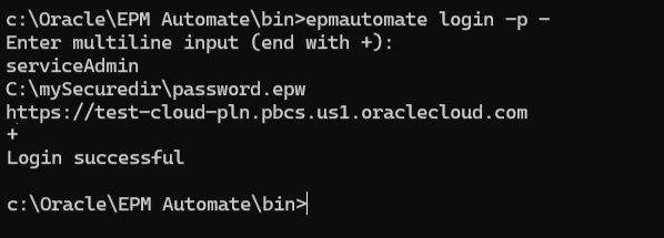

여러 라인의 매개변수 입력
-p - 옵션을 사용하여 여러 라인 입력을 사용으로 설정하면 명령 매개변수를 여러 라인으로 전달할 수 있습니다. 모든 명령 매개변수를 지정한 후 새 라인에 +(더하기 문자)를 입력하여 명령 실행을 시작합니다. 예는 다음과 같습니다.
샘플 명령의 여러 라인 실행
  • 여러 라인 입력 모드에서는 매개변수 파일을 사용할 수 없습니다. 콘솔에서는 매개변수를 수동으로 입력해야 합니다.
  • 각 매개변수는 별도의 라인에 입력해야 합니다. 여러 라인 입력 모드를 호출한 후 한 라인에 여러 매개변수를 입력하면 EPMAT-7:Invalid or missing parameter 오류가 표시됩니다.
