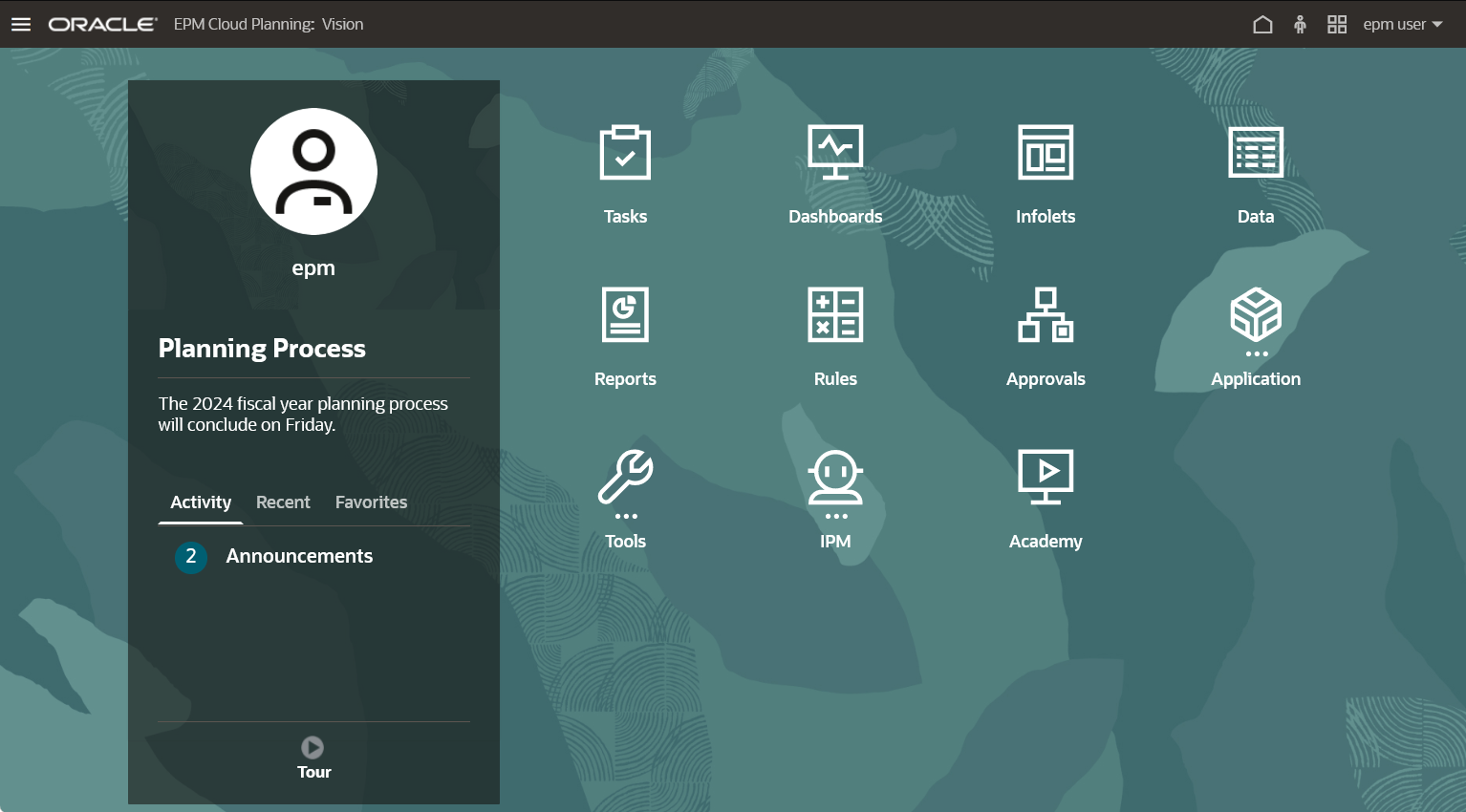

  • Oracle: 검은색 글로벌 머리글 스트립 및 흰색 홈 아이콘을 표시합니다. 모든 새 구독에 대한 기본 테마입니다.
    Oracle 테마

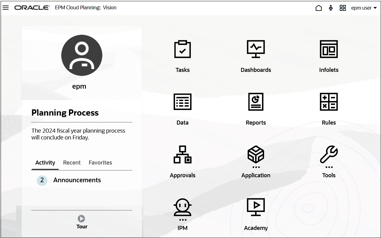

  • 사용자정의 라이트: 흰색 배경 및 검은색 아이콘이 포함된 단색 흰색 글로벌 머리글 스트립을 표시합니다.
    사용자정의 라이트

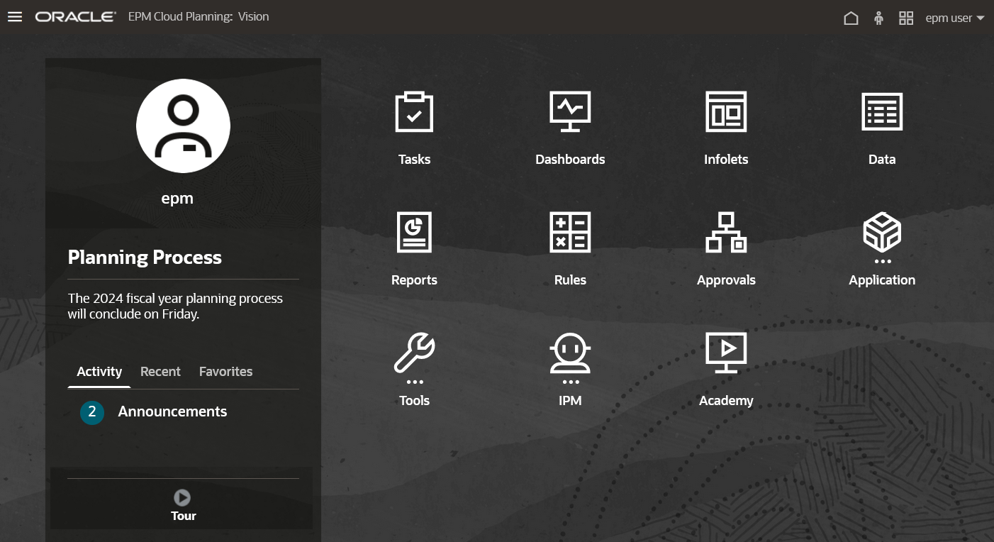

  • 사용자정의 다크 - 흰색 아이콘이 포함된 다크 글로벌 머리글 및 배경을 표시합니다.
    사용자정의 다크
