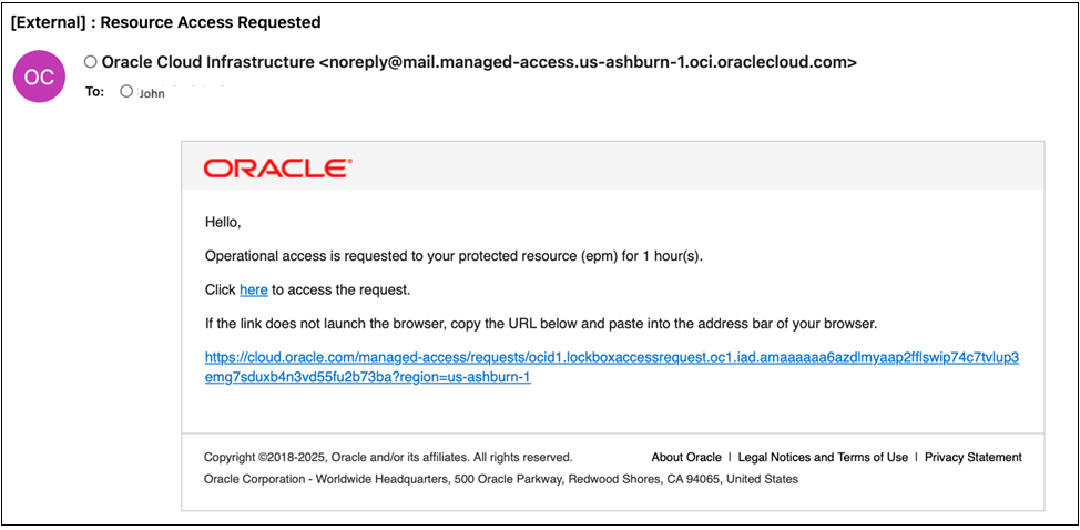

Oracle 운영자가 환경에 대한 액세스를 요청하면 관리형 액세스가 지정된 승인자에게 전자메일 통지를 전송합니다. 전자메일의 링크를 선택하면 Oracle Cloud Console에서 요청을 검토할 수 있습니다.
자동 승인을 사용 안함으로 설정하는 경우 모든 액세스 요청을 수동으로 검토하고 승인해야 합니다. 다중 승인 레벨을 구성하는 경우 각 레벨의 승인자는 통지를 수신하고 각 레벨은 요청을 승인해야 합니다.
액세스 요청 전자메일
액세스 요청 전자메일에는 다음이 포함됩니다.
  • 액세스가 요청된 환경
  • 요청된 액세스 기간
  • Oracle Cloud Console에서 요청을 검토하는 URL 링크
링크를 클릭하여 액세스 요청을 검토하고 승인할 수 있습니다. 다음 섹션에 설명된 대로 직접 액세스하여 액세스 요청을 보고 승인할 수도 있습니다.

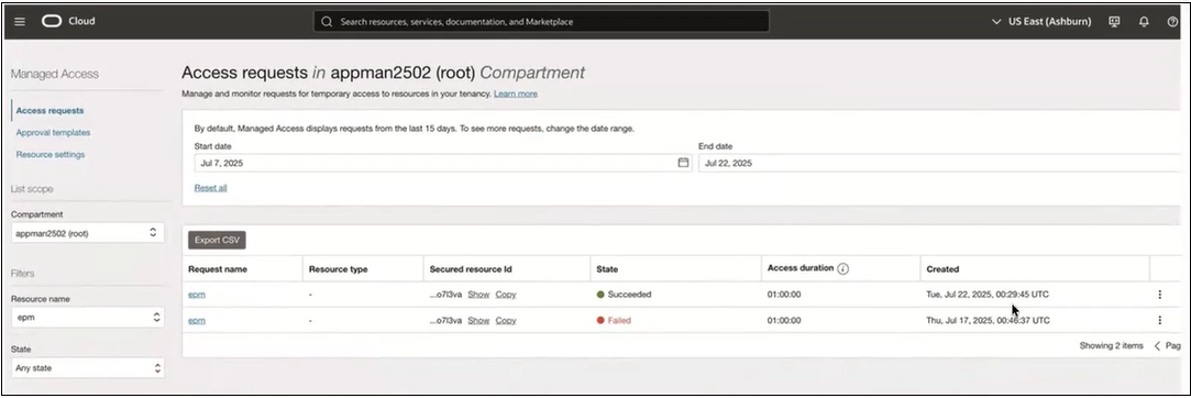

  1. 계정 관리자 또는 ID 도메인 관리자로 Oracle Cloud Console에 로그인합니다.
  2. 네비게이션 메뉴를 열고 "ID 및 보안"을 검색한 다음 관리형 액세스를 선택합니다.
  3. 액세스 요청을 선택합니다.
    이 페이지에는 아직 승인되지 않은 액세스 요청과 이미 승인된 액세스 요청이 모두 표시됩니다.
    액세스 요청
    관리형 액세스는 조직의 리소스에 액세스하기 위한 각 요청의 상태를 표시합니다. 자세한 내용은 Oracle Cloud Infrastructure 설명서의 요청 상태를 참조하십시오.

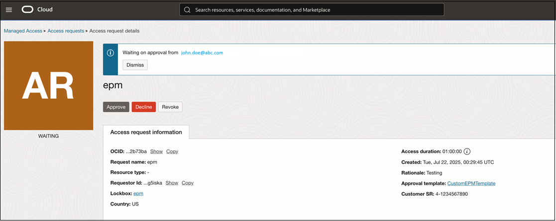

  4. 대기 중 상태의 요청을 찾습니다.
  5. 요청에 대한 작업 메뉴(점 3개)를 엽니다.
  6. 승인, 거부 또는 취소를 선택합니다.
    액세스 요청 세부정보
  7. 저장을 선택합니다.
[액세스 요청] 페이지를 사용하여 CSV 파일로 익스포트하는 등 모든 액세스 요청을 감사 및 추적할 수도 있습니다.
